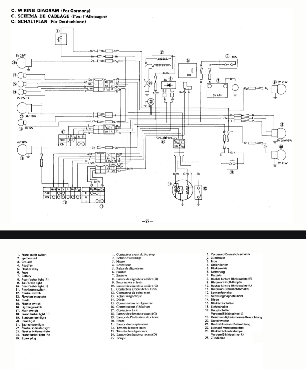

Habe mir schon einen Schaltplan angeschaut, aber finde dort nirgends das Zündschloss
Welchen hast du denn?
Link? Foto?
Das wäre der Plan
16 ist doch der Lichtschalter, oder?
Aus meiner Sicht ist das Zündschloss die Position 17, da dort in "Off"-Stellung die Zündung auf Masse gelegt wird.
