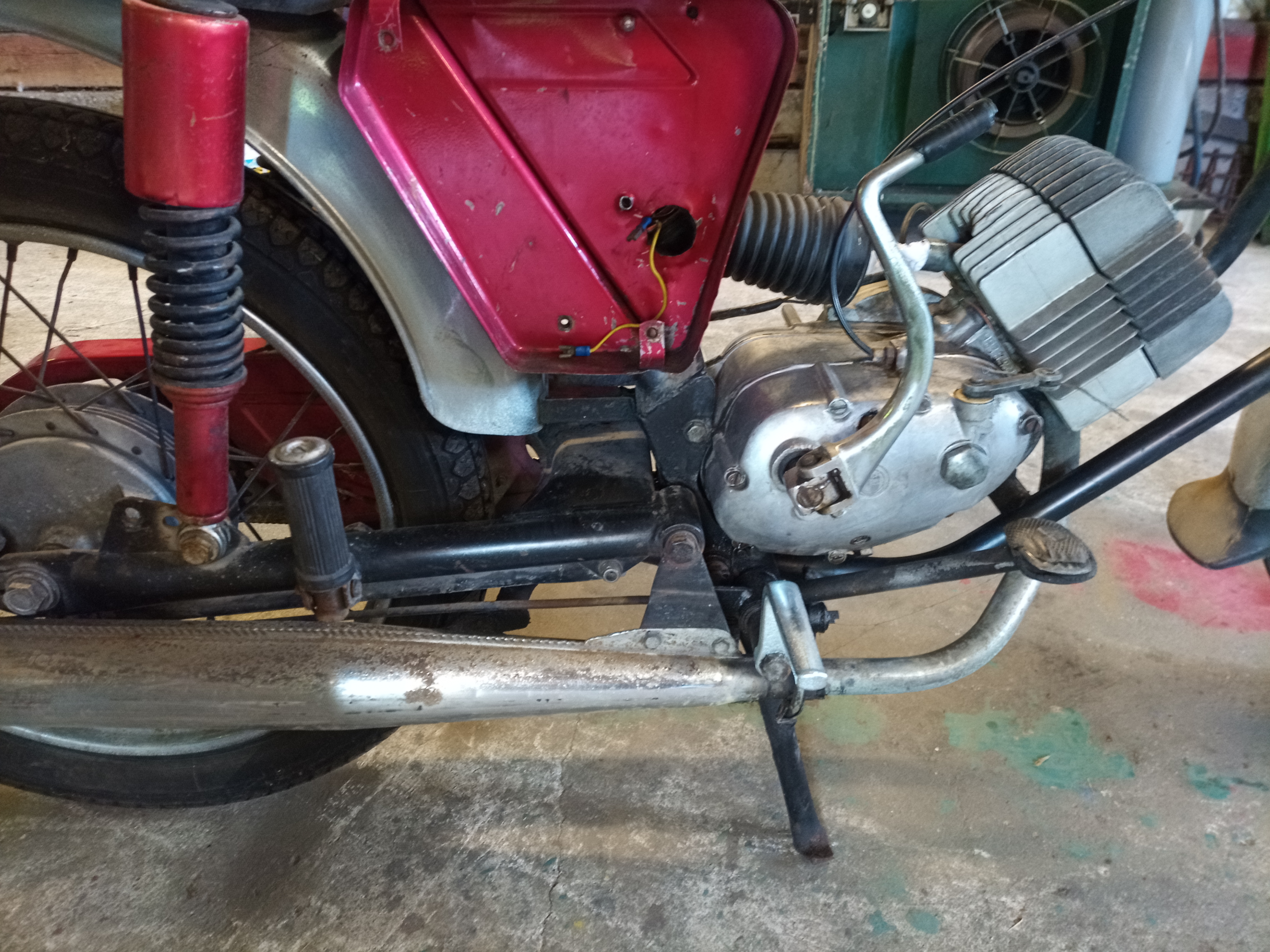

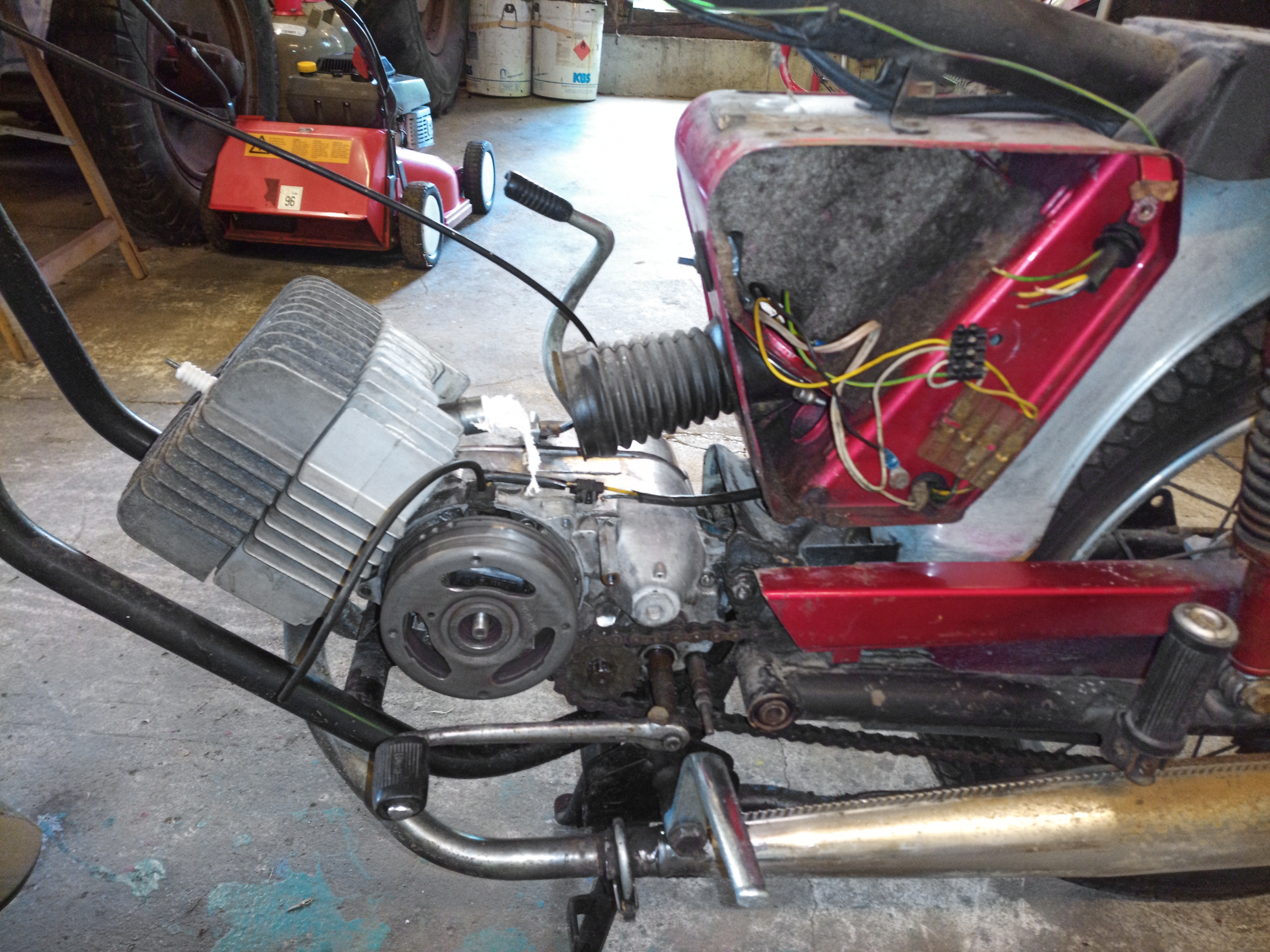

Hier aber schonmal ein paar Schnappsschüsse

Chic chic, hätte ich auch noch spass dran.
Bin mal gespannt ob die Gute bald wieder rennt.
Tolles Moped. Ich hab noch ne M50. Ist quasi das gleiche, nur mit 2 Tröten. Meine hat jedenfalls keine Batterie, hab aber auch keine Blinker. Die Schaltung ist bei mir auch schwammig. Scheint also normal zu sein.

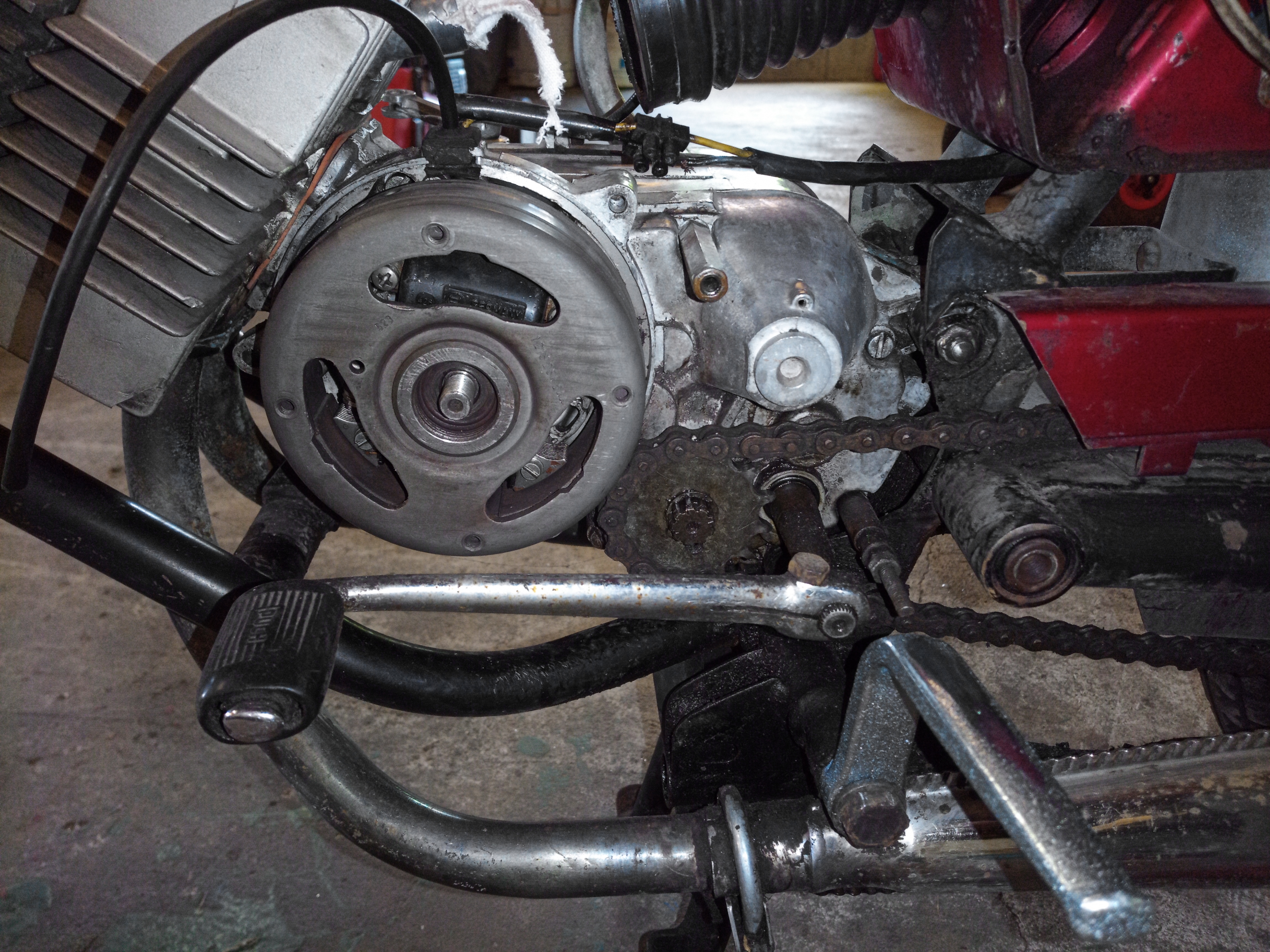

Heute sind aber schon mal die Teile angekommen (Zündkerze,Stecker,Zündkabel,Luftfilter, Fußrasten und der Polradabzieher)

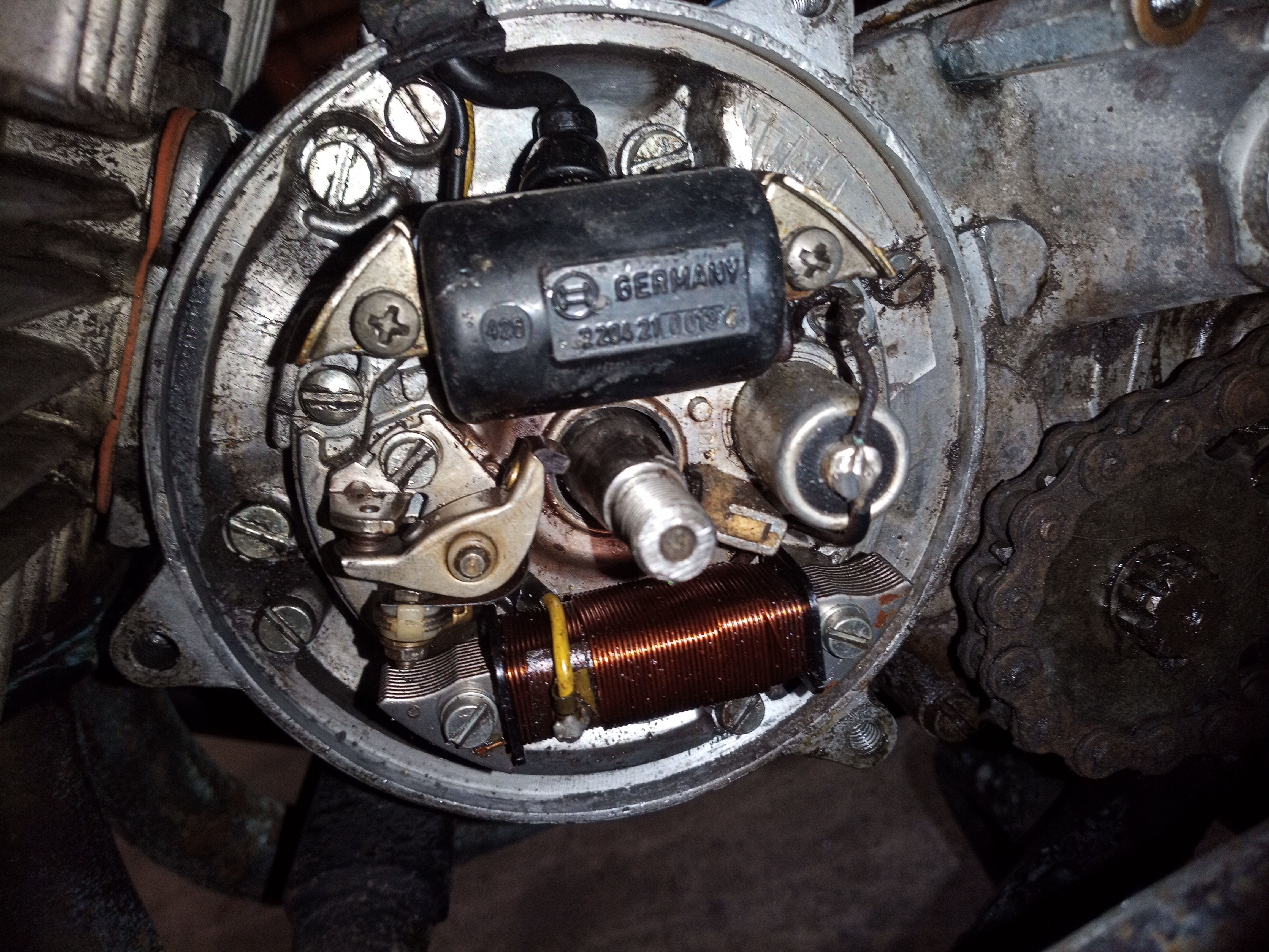

Hab direkt das Polrad abgezogen und das alte Zündkabel von der Schraube der Zündspule abgedreht. Sofort das neue draufggefummelt und das Polrad wieder montiert.
Zündkerze und Stecker dran gemacht und versucht zu kicken, jedoch schien der Kickstarter fest zu sein, obwohl neutraler Gang einlegt war.
Anfänglich schien der Kolben also im OT "festzustecken" und konnte nur mit sehr starker Kraft direkt am Polrad bewegt werden. Habe dann ein bisschen Zweitakt Öl durch den Kopf auf den Kolben aufgetragen und mehrmals durchgedreht. Nach ein paar Umdrehungen lief er auch wieder geschmeidig.
Habe dann die Zündekerze an die Kühlrippen gehalten und ein paar mal gekickt und es kam ein paar Zündfunken.
Als ich dann voller Vorfreude begann den Vergaser einzubauen, wunderte ich mich über die leere Kammer links von der Kammer vom Gaszug und bemerkte das ich weder den Choke-Stift noch die Choke-Platte ausgebaut hatte und somit gar kein Choke habe/hatte :D Habe jetzt erstmal noch nen Ersatzteil Set für nen 14er Bing Vergaser nachbestellt.
Tank mit Benzin und ner ordentlichen Portion Muttern und Schrauben gereinigt und Reifen wieder mit Luft gefüllt und voller Enttäuschung die Arbeit niedergelegt :(

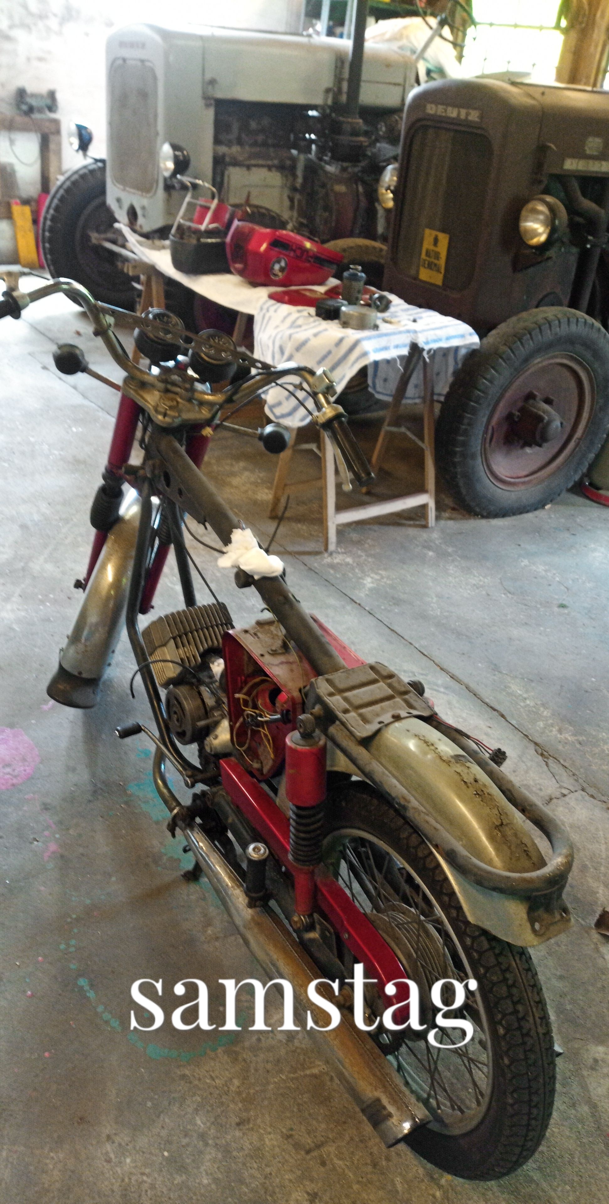

Hab aber noch ein paar Bilder geknippst.

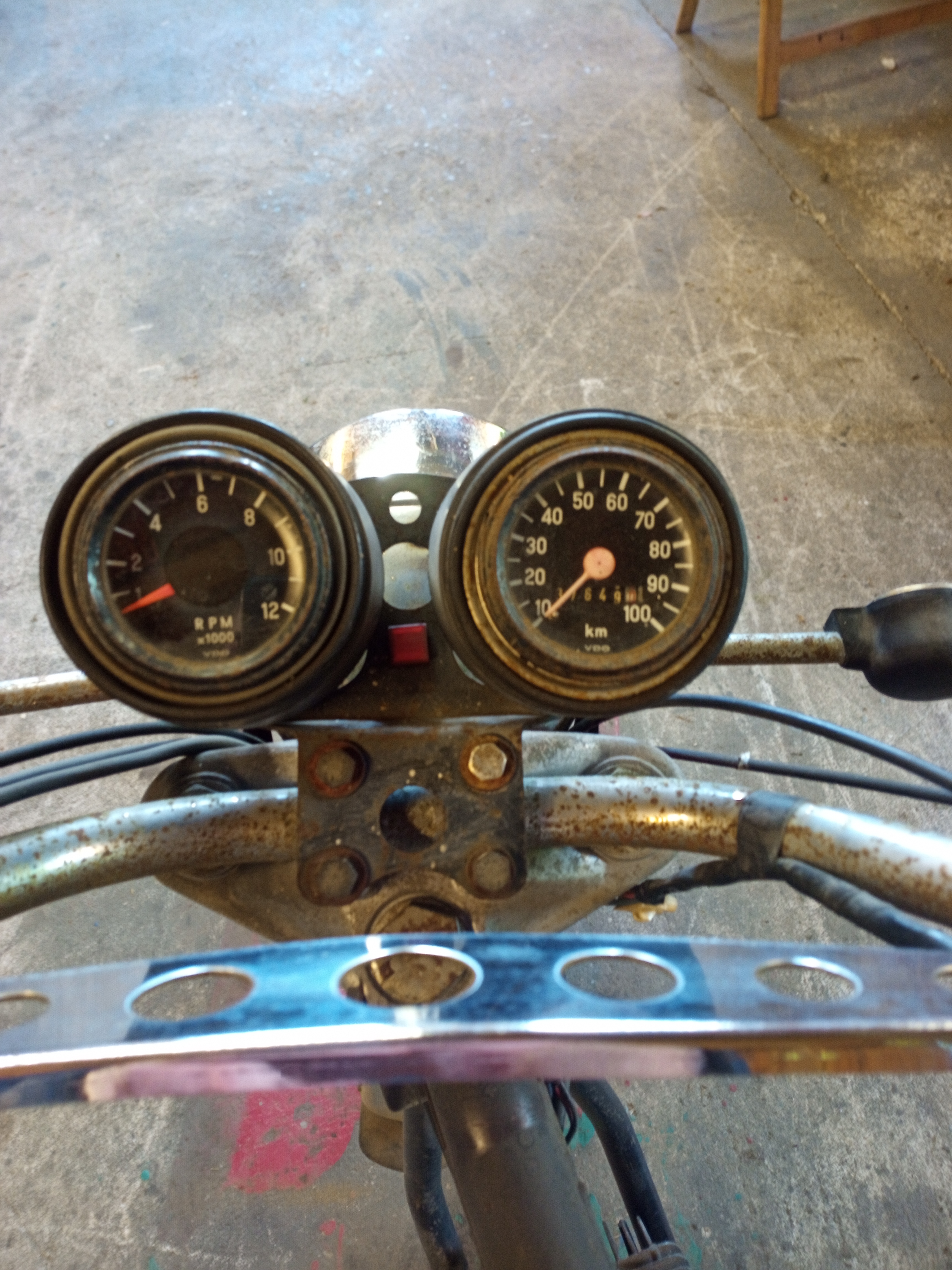

Immerhin funktionieren Tacho und Drehzahlmesser 8)

Hab dann die Zündung eingestellt und auf Zündfunken kontrolliert.
Bei jedem Kick ein astreiner Zündfunke.
Zwischenzeitlich dann das Getriebeöl gewechselt, da bei ist mir aufgefallen das kaum mehr als ein Schnapsglas aus der Ablass schraube kam - habe dann 210ml SAE 80 Getriebeöl nach gekippt und lief auch nichts aus.
Also konnte es nur der Auspuff sein - Beide Rohre abmontiert und die Schalldämpfer entfernt.
Bei dem mir gegebenen Anblick im Auspuff und Krümmerende, wusste ich dass das Abgas nicht richtig entweichen konnte und somit nicht nachsaugen konnte. Knapp 60-70 % des Querschnittes war zu mit Schmutz.
Habe dann die Maschine aus Übermut ohne Krümmer gestartet und lief nach drei Kicks relativ gut.
Bin dann knapp 5 Minuten im Kreis auf Wiese gefahren in Gang 2 und 3, der stark beschädigte Gaszug machte das genaue Gasgeben schwer aber fuhr immerhin, spuckte Flammen und machte nen affengeilen Sound.
Dann abgewürgt und 2 Minuten später im Stand nochmal angemacht und aufeinmal spackte der Gaszug und hielt das Gas immer kurz bei 8000 U/min um dann wieder abzufallen und nach knapp 30 Sekunden gab es einen schönen Klemmer/Fresser.
