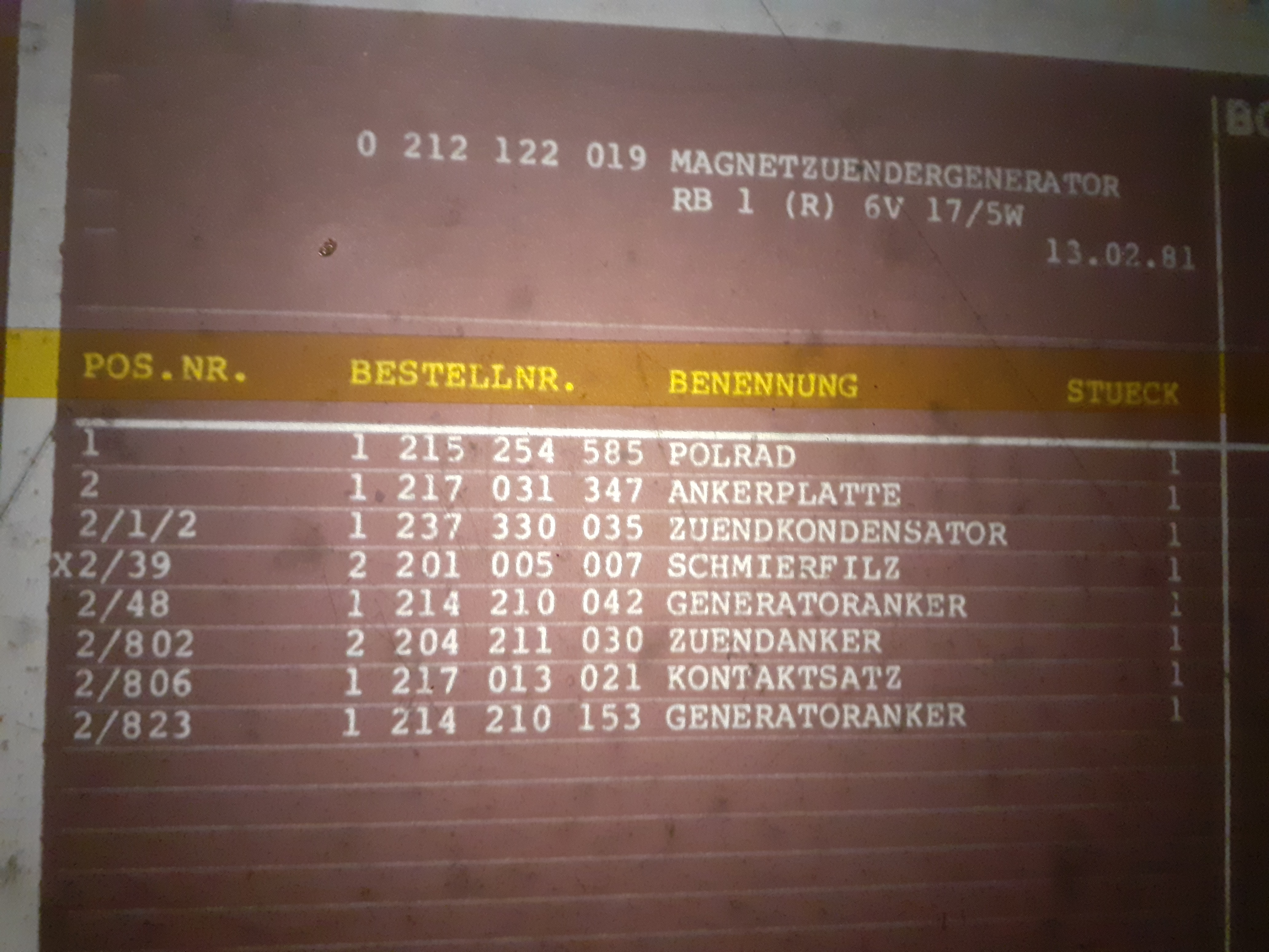

Guten Abend an Alle.
Ich habe hier ein Sachs 501/4 BKF Motor und 4 Polräder liegen.
Könnt Ihr mir sagen, welches Polrad das korrekte für den Motor ist?
Bzw. wo, welches Polrad verbaut wurde?
Bosch
0 212 112 019
0 212 124 040
0 212 120 026
0 212 122 019
Vielen Dank vorab.
Beste Grüße
Leif
Mopedikürer
Mopedikürer
18 Oktober 2012
4.701
Ort
Hercules-Sachsen
Hercules Mk2 1976
Ganz sicher das 211 019.
Rechtslaufpfeil und 6V 17 5 W sollte draufstehen.
13 Dezember 2016
4.760
K50 RL HERCULES GS
Sachs Motor 501/4BKF BOSCH Magnetzünder Generator 0212 122 019 , RB1 6V17/5W. rechtsdrehend.
0212 112 019 RD1 6 V 17 Watt. Verbaut in Hercules MP4 , Hercules M5 ,MFH221,MF222 ,Sachs 505/2B,Sachs 50D3,Saxonette.u.s.w.
0212 124 040. RDP 6V 22-5/10 W.
0212 120 026 RD1 6V-19-10/5W
Gruß Klaus<br /><br />-- 11.12.2021 16:09 --<br /><br />Sachs Motor 501/4BKF Hercules MK mit Bosch Magnet Zünder Generator.
