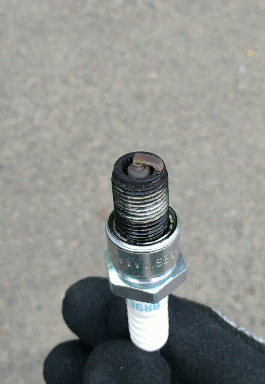

Dachte da an verstopfte Düsen im Vergaser, aber die waren sauber. Hab Gemisch fetter eingestellt. Habe dann die Zündkerze mehrmals nach Fahrt kontrolliert. das ZK Bild habe ich hier angehängt

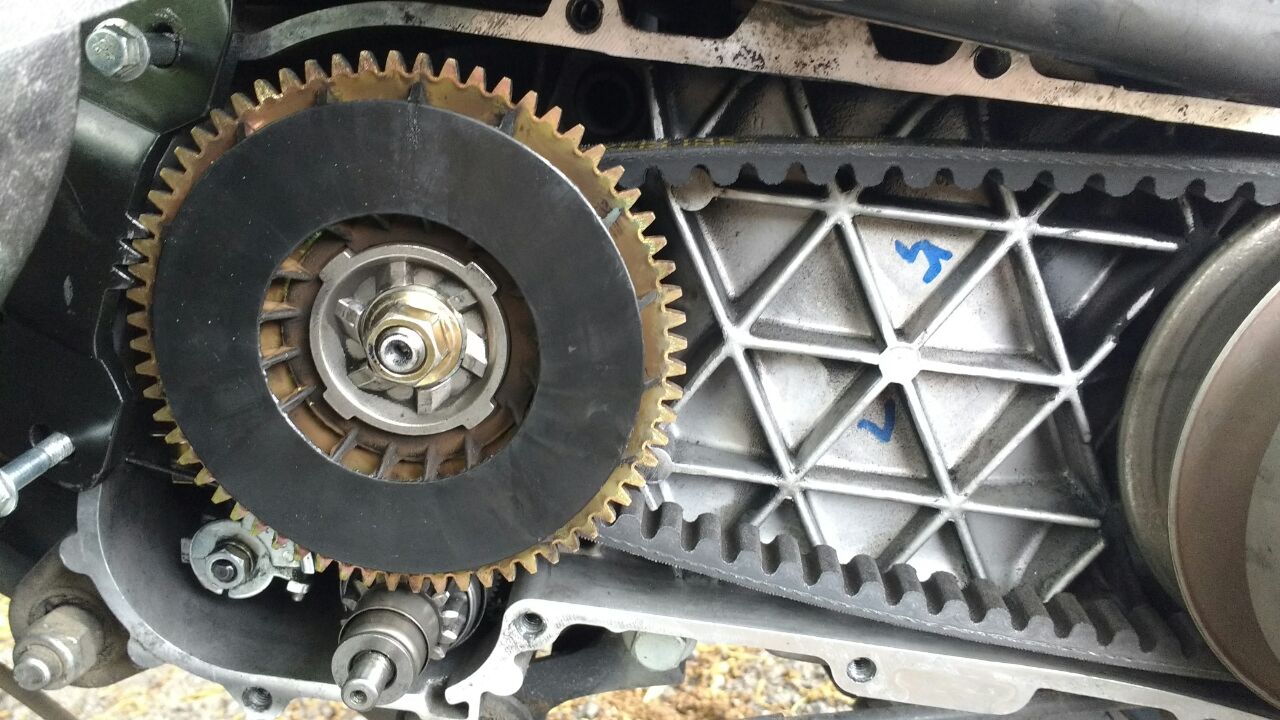

Habe jetzt den Variomatikkasten aufgemacht und Keilriemen überprüft und den Wandler auseinandergedrückt, damit der Keilriemen ordentlich sitzt.
Zustand des Keilriemens: Ist der jetzt schon abgenutzt? Die Kanten sehen irgendwie etwas ausgefranst aus, mit bloßem Auge hätte ich es nicht gesehen.
Nach diesem letzten Check bin ich mal etwas länger herumgefahren und der Anzug kam mir schon etwas besser vor, allerdings dröhnt er auch etwas bei der Steigung und so ganz spritzig ist er immer noch nicht. Dann habe ich nach ein paar Kilometern Fahrt bemerkt, dass der Variokasten doch sehr heiss geworden ist, dagegen der Auspuff lauwarm. Und im Standgas hört man auch ein klirrendes Geräusch auf der Höhe der Variomatik, hab davon zwei Aufnahmen aus zwei verschiedenen Orten gemacht um Umgebungslärm auszuschließen:
Ich weiß jetzt nicht, ob das Zugkraftproblem mit dem Geräusch zusammenhängt, aber der Variokasten war nach einigen Minuten Fahrt doch sehr heiß.
Ist der Keilriemen hinüber oder ist das ein Problem der Kupplung bzw. Wandler? Was kann ich noch testen?
