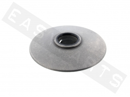

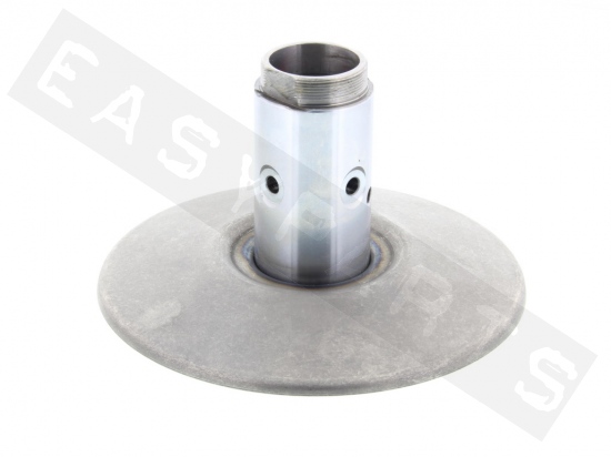

Kann es etwas mit der Kupplung zutun haben? Die ist anders aufgebaut wie bei meinem alten Roller. Die Hülse (Riemenscheibe) hat ein Langloch.

Hallo Radler. Das Problem ist gelöst. Da mein Roller ürsprünglich mal auf 25 KmH gedrosselt war ist er auf 25 KmH eingefahren worden. Und irgend eine Leuchte hat dann einen falschen Antriebriemen eingebaut. Der sich dann ungewöhnlich hoch verschleisste. Der Abrieb von den falschen Antriebsriemen hat sich dann im Gehäuse verteilt. Auch auf die Gleitbuchse der Variomatic. Dadurch entstand darauf ein Schmierfilm so das die Variomatic darauf nicht mehr richtig gleiten konnte. Ich habe den richtigen Antiebsriemen eingebaut und gleichzeitig die Variomatik + Variomatikrollen erneuert. Seit dem ist alles gut. Roller läuft jetzt laut Tacho 55 KmH, echte 50 KmH. Ich hoffe ich konnte helfen.
