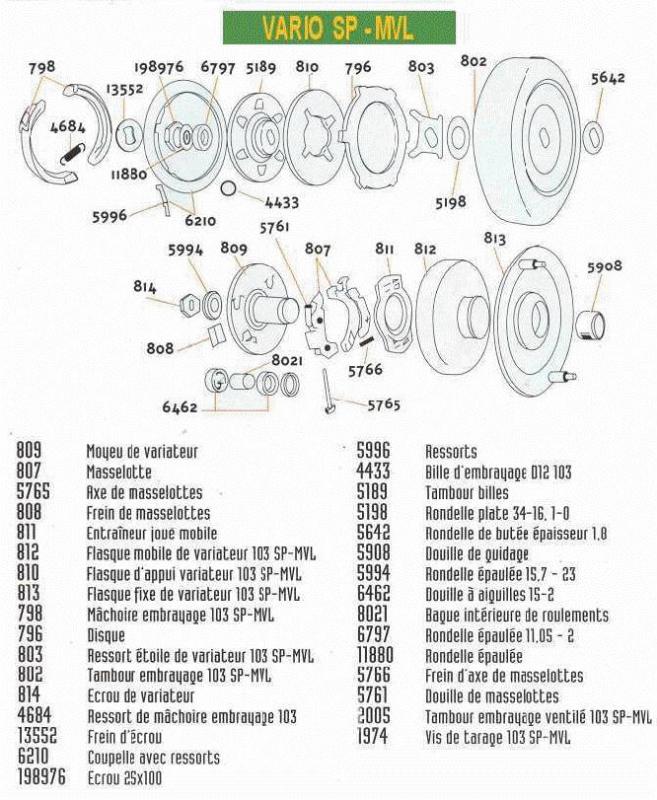

Ich habe jetzt nicht bei Maxiscoot reingeschaut, (vielleicht ist die Vario die du dir ausgeguckt hast ja mit dieser identisch) aber diese Vario von Malossi ist das beste, was du deiner Vogue antun kannst. Dank einer dünneren Nabe, hast du deutlich besseren Anzug und dank einer steileren Steigscheibe hast du eine schnellere Endübersetzung. Die Nummer bei Malossi lautet:51 71 60. Das gute ist, das es seit diesem Jahr sogar eine ABE dazu gibt. Die originale Kupplung wird beibehalten. Es handelt sich dabei um eine Einscheiben-Trockenkupplung, welche über Fliehkraftgewichte und einer Sternfeder arbeitet.
-- 13.09.2015 16:03 --
Hier auf dieser Explosionszeichnung kannst du sämtliche Komponenten deiner Variomatik einschließlich der Einscheiben-Trockenkupplung sehen. Bei Verwendung des Multivar-Aufsatzes wird sowohl die Kupplungsglocke als auch die komplette Kupplung einschließlich feststehender Scheibe beibehalten. Getauscht werden die Nabe einschließlich der Lager, sowie die Variogewichte und die bewegliche Riemenscheibe (Steigscheibe)
-- 13.09.2015 16:15 --
Den Multivar-Aufsatz möchte ich dir natürlich auch nicht vorenthalten, um ihn geht es ja schließlich. Und obschon ich dir einen Link gegeben habe, wo du das Ding sehr gut auf einem Foto sehen kannst, gibt hier nichtsdestoweniger auch noch eine Explosionszeichnung. Mir als gelernten Dreher sagt eine Zeichnung immer irgendwie mehr als ein Foto. Dieses Teil gilt es jedenfalls gegen das originale Oberteil zu tauschen, den Rest behälst du bei, das Ergebnis ist recht befriedigend.<br /><br />-- 13.09.2015 16:20 --<br /><br />Ich vergaß beinahe den Link, bei diesem Shop bekommst du für deinen Renner alles was dein Herz begehrt:

Hallo BodoBoerske,
Ja, was soll ich zu Deiner Hilfbereitschaft sagen ?
Vergelt's Gott. Ich habe mir jetzt die Mallossi
Vario bestellt und werde diese einbauen lassen.
Wenn ich dadurch mehr Kraft am Berg habe sind alle
meine Wünsche erfüllt. Der Tausch der CDI hat schon
Ein klein wenig an Endgeschwindigkeit gebracht.
Am Berg habe ich leider keine Steigerung festgestellt.
Mal schauen was das Mallossi Teil für eine Wirkung hat.
Eines verstehe ich aber nicht ganz, hat unsere Vogue
Eine Kupplung ? Das ist doch ein Automatik Moped.
Man merkt das ich Kaufmann bin und mir das technische
Verständnis für sowas fehlt.
Ich grüße Dich herzlich
Sables

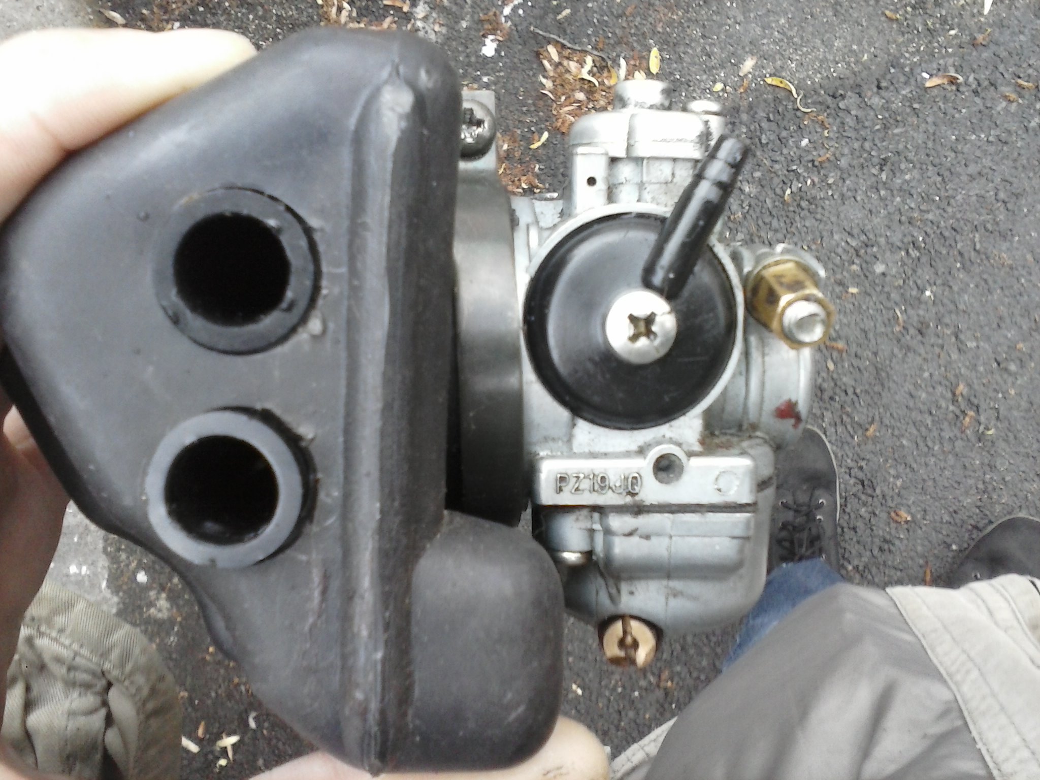

Ja, hat sie und zwar eine automatische,die sehr primitiv ist. Sie funktioniert wie folgt: Auf der Kurbelwelle sitzt ein Káfig, der 6 Laufbahnen hat und in den Laufbahnen sitzen 6 Stahlkugeln. Im Leerlauf bleiben die Kugeln unten und bewirken erstmal garnichts. Gibt man nun Gas dann werden die Kugeln durch die Fliehkraft nach oben in den engen Schacht gegdrängt wodurch sie die Kupplungsscheibe gegen die Kupplungsglocke pressen. Dadurch entsteht Kraftschluss und der Riemen der über der Glocke mit der Nabe in Verbindung steht, zieht an. Desgleichen mit der Schaltung/Vario auch hier Gewichte die nach aussen drángen und den Durchmesser der Treibscheibe spricht Übersetzung änderen. Studiere die Zeichnung.<br /><br />-- 15.09.2015 09:34 --<br /><br />Was du auf die schnelle einmal probieren könntest, um der Vogue ca. 5 Km/h zusätzlich zu entlocken ist folgendes: Du kaufst dir eine andere Zündkerze als vorgesehen, und zwar eine NGK BPR8HS. (Am besten aufschreiben bevor du zum Händler gehst) In Verbindung mit deiner neuen CDI bringt diese eine erheblich bessere Verbrennung und dadurch mehr Power. Das zweite was ich tun würde, wäre die sogenannten "Schnorchel" aus dem Ansauggeräuchdämfer herauszufrickeln. Diese beschränken die Leistung enorm. Siehe Foto.

Hallo BodoBoerske,
Ich werde Deine Empfehlungen in die Tat umsetzen.
Ich bin schon gespannt was der Malossi Variator bewirkt.
Das mit den 'Schnorcheln' lasse ich dann auch gleich
In der Werkstatt machen. Ich bin mittlerweile guter Dinge
das ich die notwendige Powe am Berg bekomme.
