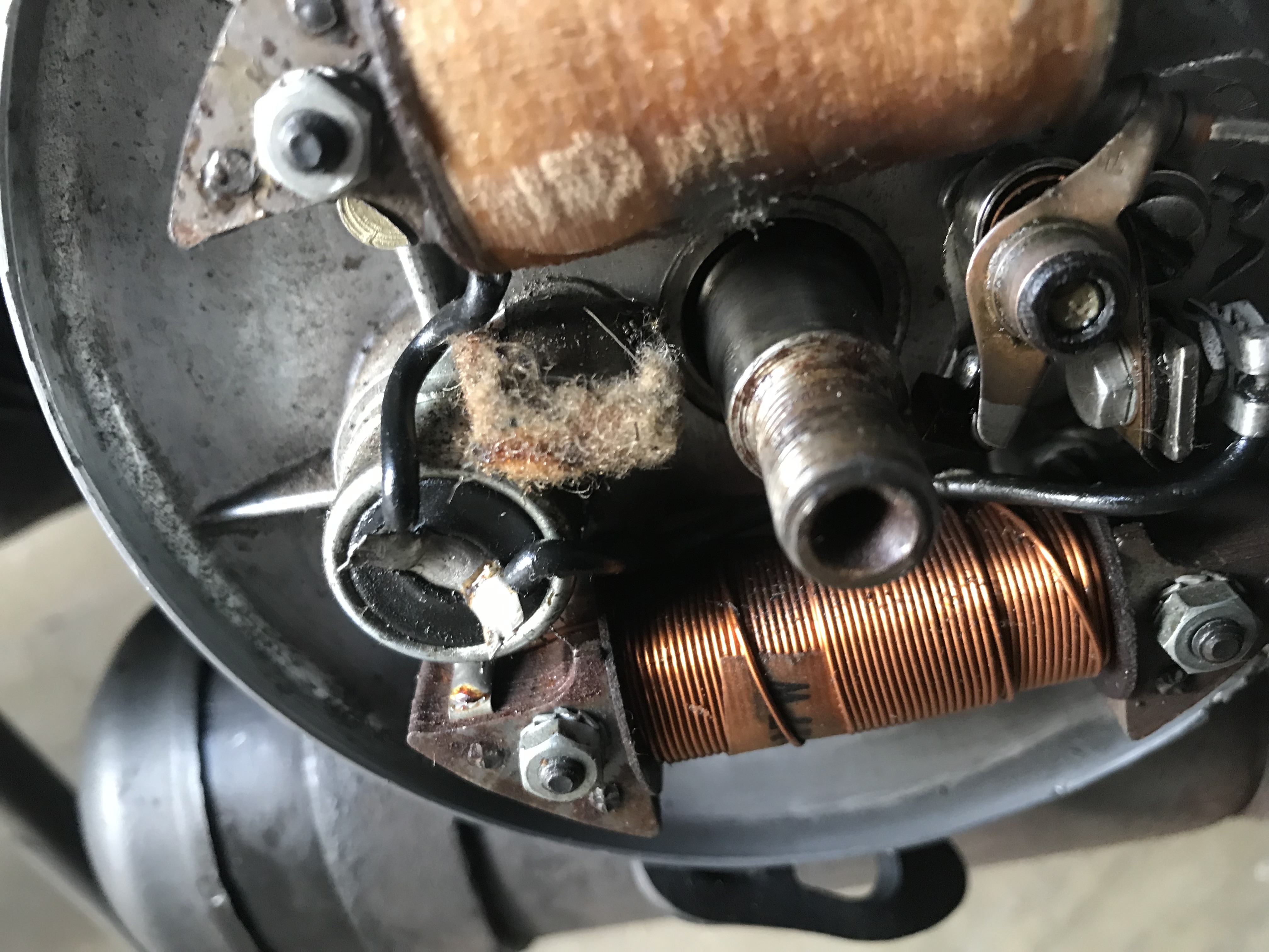

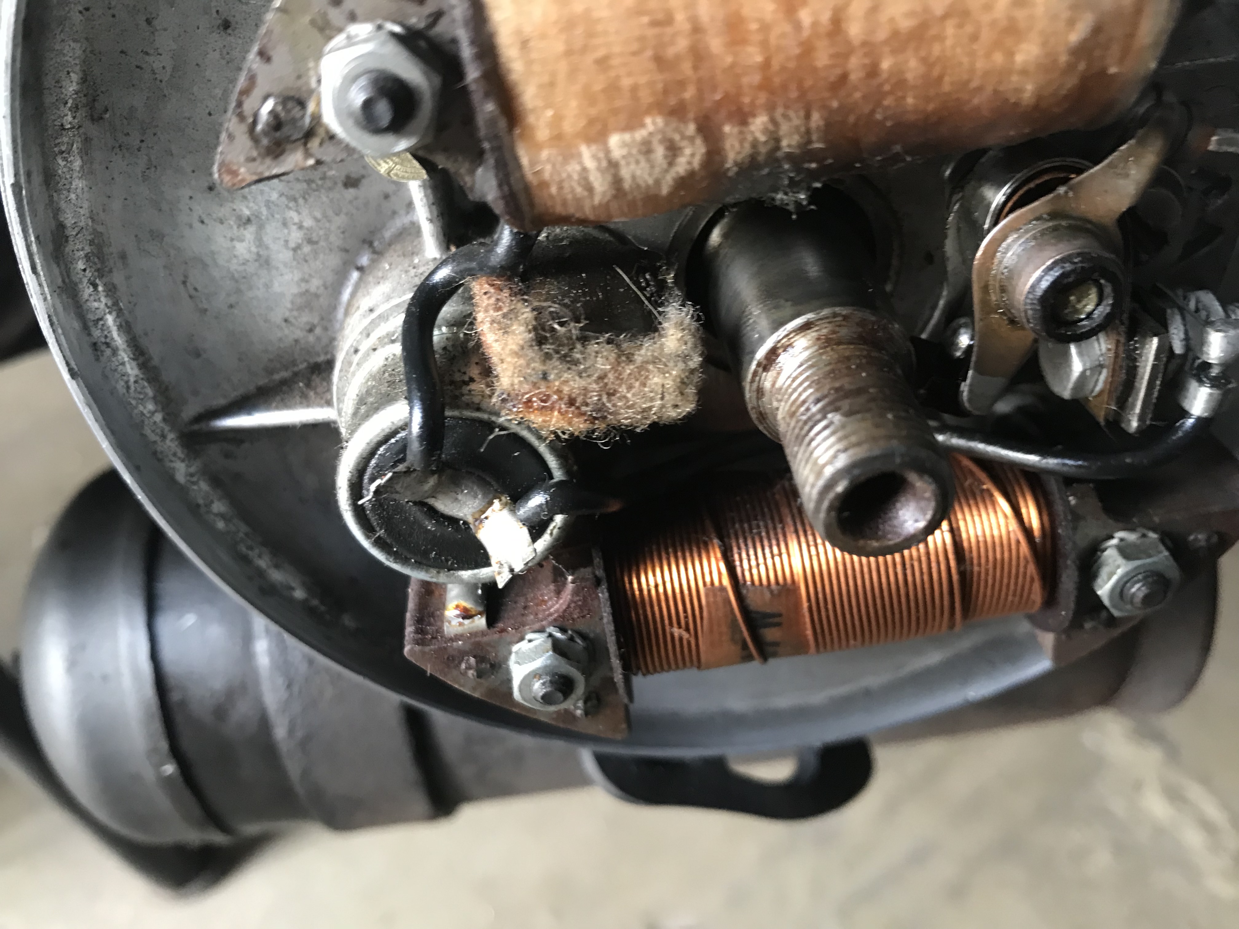

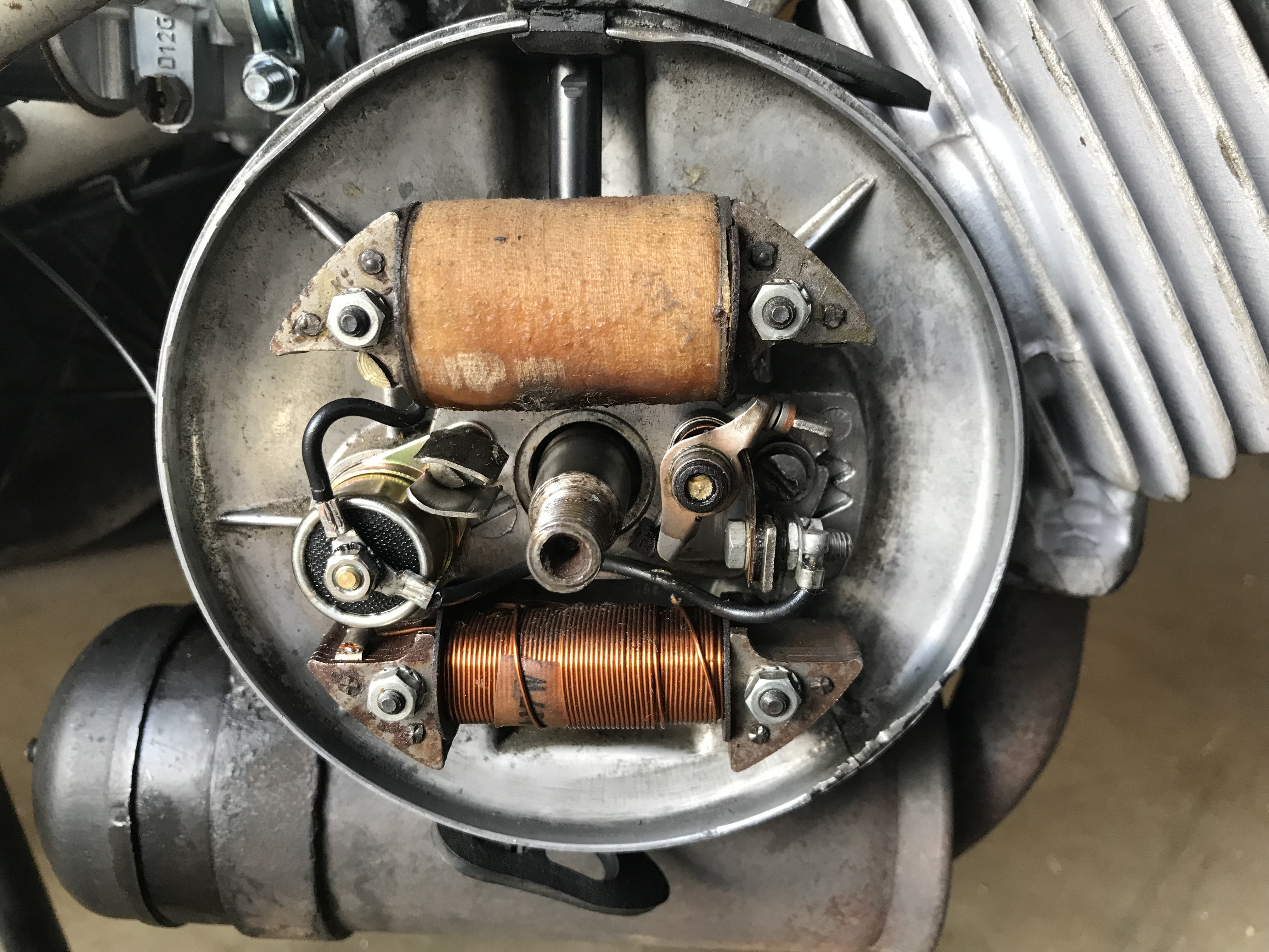

Kann mir jemand sagen, wie ich den Filz entfernen kann, um an die dahinter liegende Befestigung des Kondensators zu kommen?

der Filz sollte nur geklemmt sein und müßte sich mit einer Kombizange nach vorn abziehen lassen.
Kann natürlich eine optische Täuschung sein,
aber wenn die Kontakte momentan noch offen sind,
gibt das nie einen Zündfunken ... :unsure:
Gruß Wolf
Hi Wobo,
danke, hat sich problemlos nach vorne abziehen lassen.
Dahinter die Schraube für den Kondensator, den ich mir neu besorgt und dann heute getauscht habe, als vermutete Ursache für mein Problem.
Kondensator ausgebaut, Widerstandsmessung= ca 7MOhm.
Da meines Wissens ein Kondensator keinen Durchgang haben darf sollte das Multimeter eigentlich OL anzeigen.
Neuen Kondensator gemessen: OL - passt.
Gefreut den Fehler gefunden zu haben alles wieder zusammen gebaut incl. Einstellung Zuendzeitpunkt wie vorher - kein Mucks…
Polrad nochmal abgezogen und Verbindung Kondensator zu den Zuendkontakten mit Multimeter / Widerstandsmessung geprüft: Durchgang vorhanden.
Durchgang Zündkabel aus Zuendspule zur Kerze ebenfalls gegeben.
Sekundärkreis Zündspulenbefestigungsschraube zu Anschluss Kondensator: ca 1,5Ohm.
Primärkreis Ausgang Zündkabel aus Spule zu Anschluss Kondensator ca. 5kOhm.
Beide Werte für mich okay.

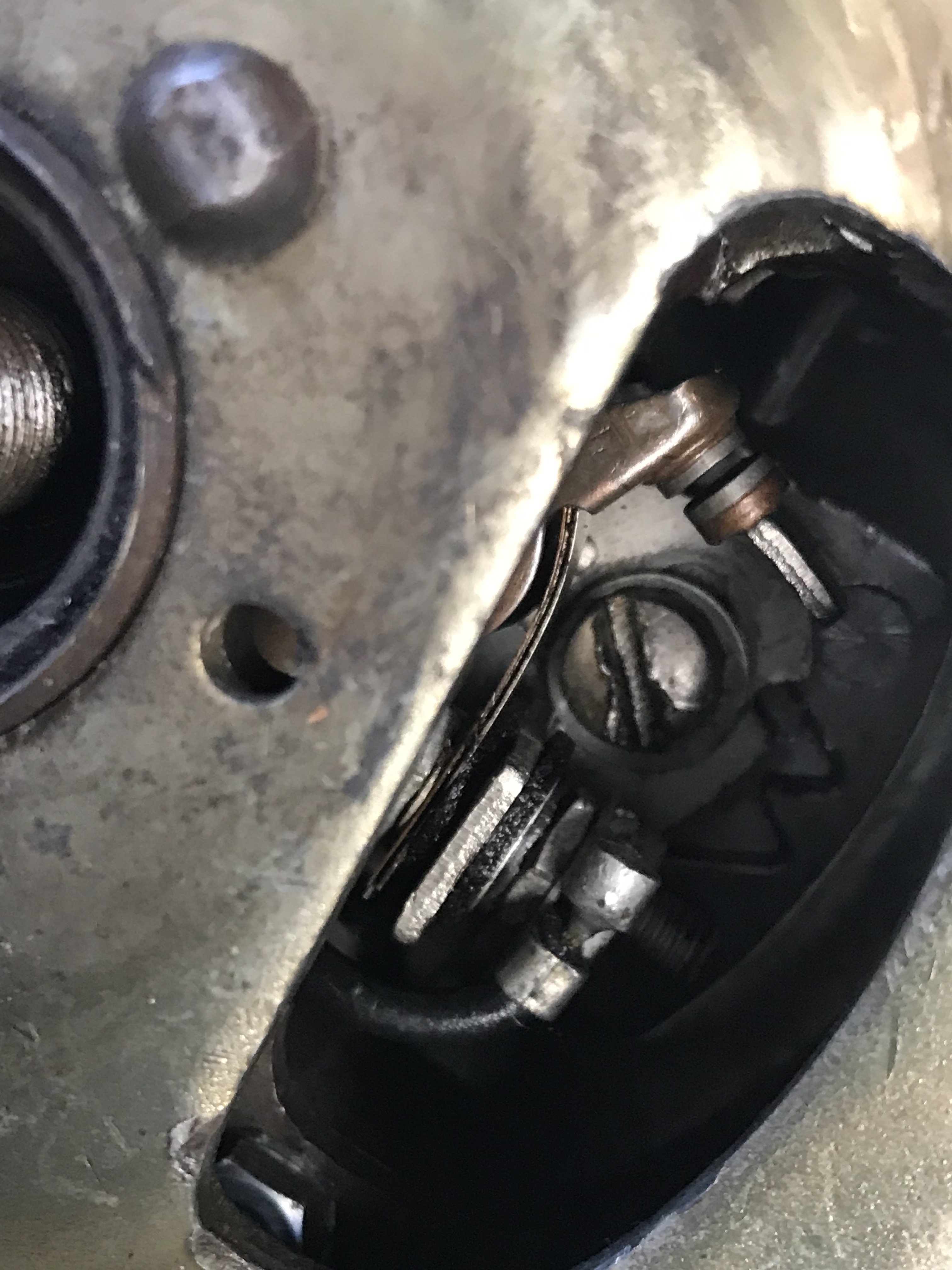

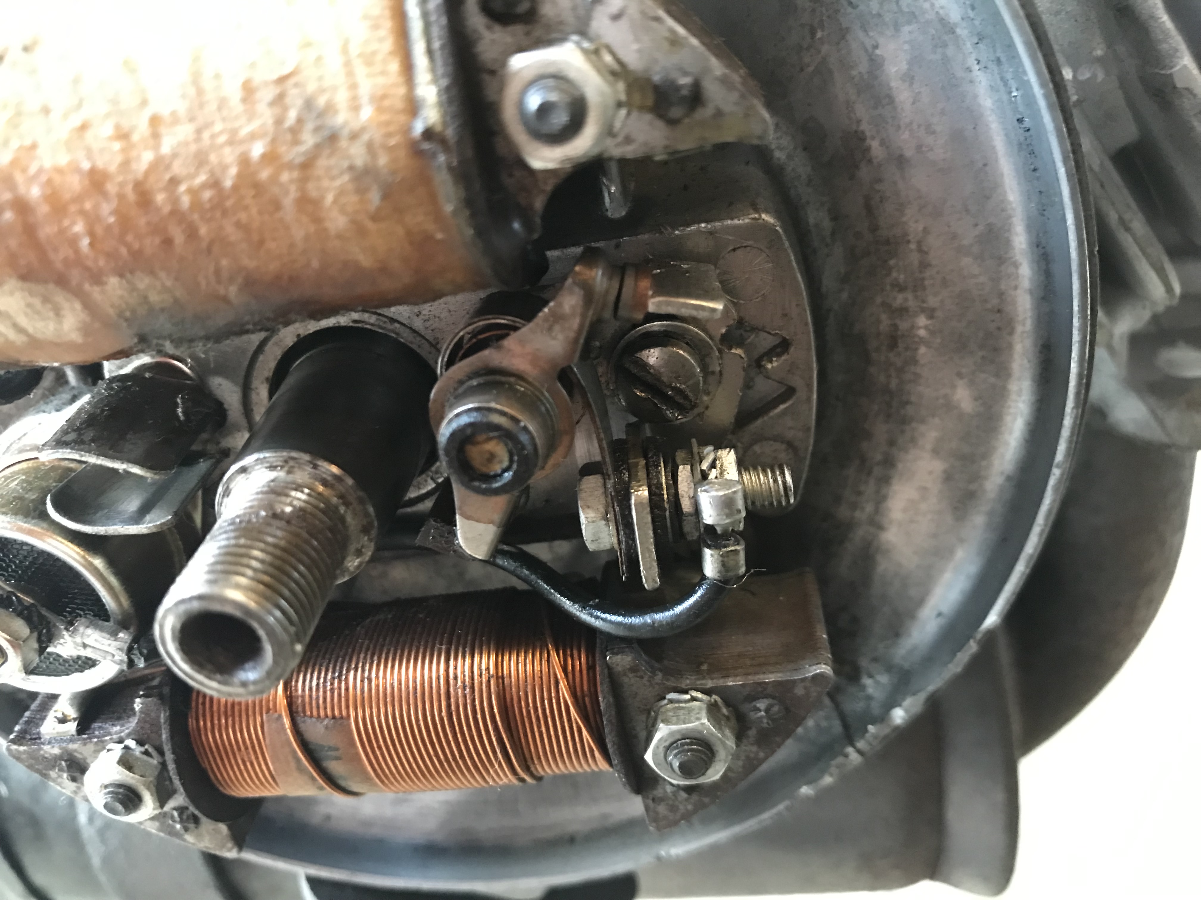

Polrad einfach aufgesteckt, nur um zu prüfen, ob überhaupt ein Funke kommt - nein!
Zu deiner Vermutung: nein, Zuendkontakte sind bei abgezogenem Polrad geschlossen (siehe Bilder) Abstand bei vollständiger Öffnung 0,4mm
What the fuck is now the Problem ??

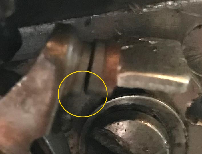

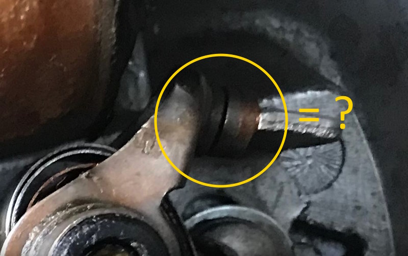

Nachtrag, die Kontakte gefallen mir nicht,
da kann man unten durchsehen, mach die neu , oder mal ausbauen
und nachsehen warum die nicht plan stehen.
Gruß Wolf

Hallo ihr beiden,
hab mir auch alles neu besorgt, außer Spule fürs Licht.
Bevor ich jedoch einfach Teileweitwurf betreibe und alles austausche möchte ich verstehen, was tatsächlich defekt ist, deshalb habe ich zunächst den Kondensator als Hauptverdächtigen getauscht.
Aus dem Auto Oldtimer Bereich habe ich über die Jahre gelernt, dass oft gebrauchte Altteile besser als Neuteile aus unbekannter, neuer Produktion sind, auch wenn z.B. Bosch draufsteht. Deshalb scheue ich mich davor Altes aber Funktionierendes zu wechseln.

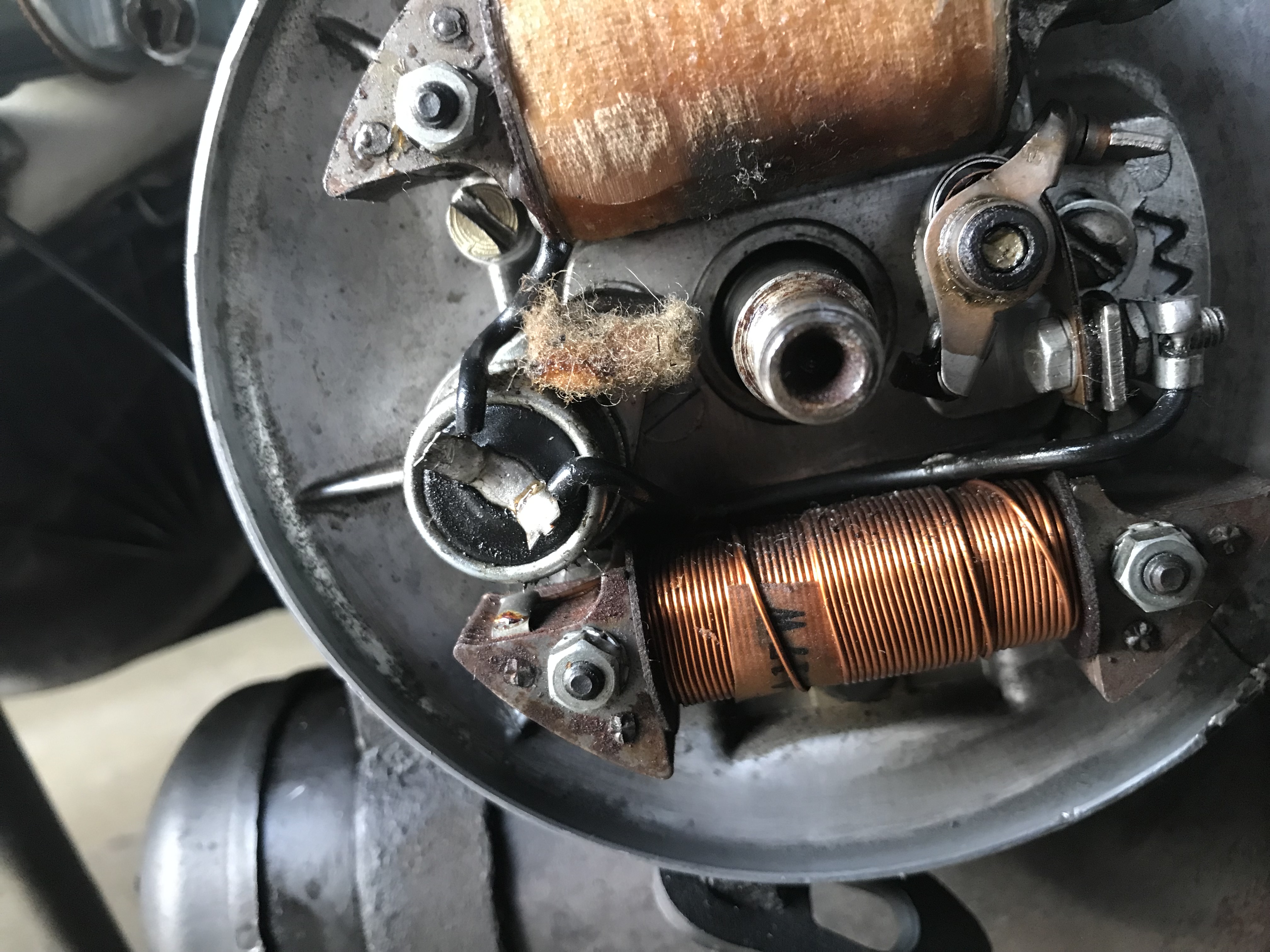

Die Stellung der Zuendkontakte zueinander war mir auch aufgefallen. Wenn man jedoch das Polrad aufsteckt sieht die Positionierung vernünftig aus - siehe Bilder. An den Zuendkontakten habe ich auch nichts gemacht. Damit sollte doch die Funkenerzeugung in gewissem Umfang funktionieren, Kontakt ist ja auf jeden Fall da (Prüfung Fühlerlehre), bei mir ist es jedoch NULL.
Nach dem Tausch des Kondensators gegen das Neuteil müsste ja zumindest der Ursprungszustand wider erreicht werden, wenn das Teil nicht der Übeltäter ist.

So, der kleine Renner läuft wieder!
Zuendkontaktabstand nochmal geprüft, hat plötzlich überhaupt nicht mehr gepasst - warum auch immer.
Ich habe die Einstellung des Polrads genau wie beim Ausbau nachvollzogen und an denKontakten nichts verstellt??
Auf jeden Fall freue ich mich, dass ich’s hinbekommen habe und möchte mich für die Unterstützung bei der Behebung meines ersten Problems bedanken!! (Wird wohl nicht das Letzte bleiben…)
