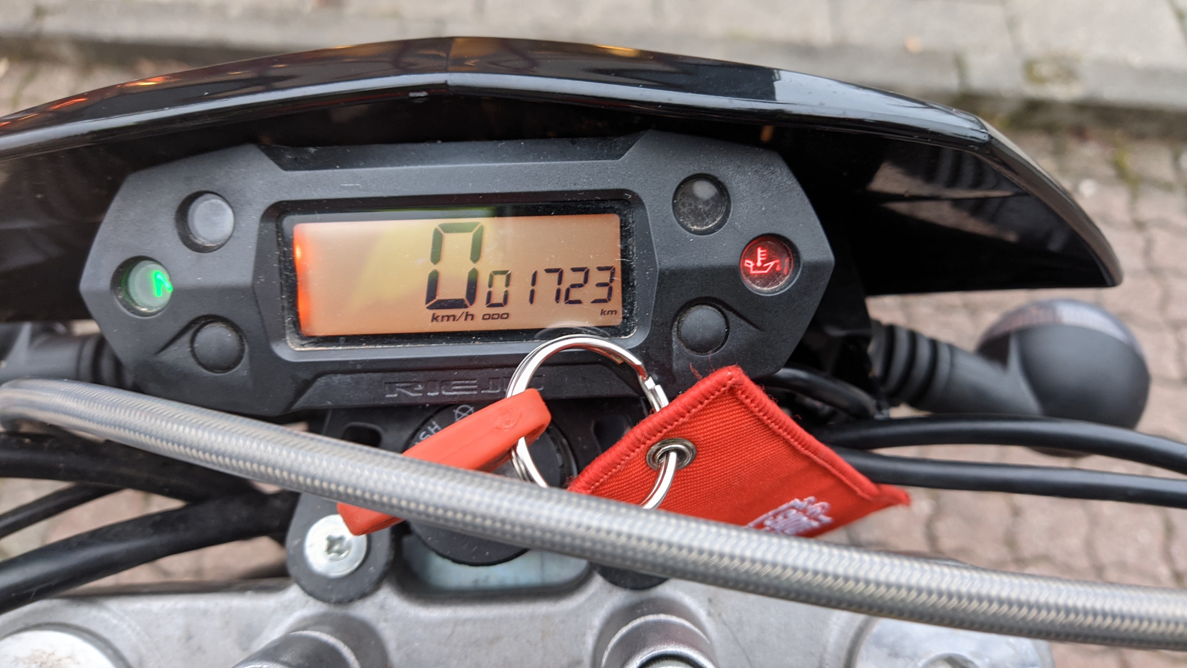

Hab vor zwei Wochen Rieju MRT1 50 Baujahr 2010 gekauft, mit ganz wenig km. Aber seit Samstag leuchtet bei mir Öllampe. Ich dachte Öltank leer, aber war halb voll. Hab trotzdem nachgefüllt voll (ich mags nicht voll, mir ist lieber halb, aber ok). Lampe immer noch an.
Ich habe keine Ahnung was ist los. Könnte das wegen - Temperaturen sein?
Auspuff hat von Anfang an viel geraucht, aber ich dachte weil 2takter. Jetzt denke ich ob Pumpe zu viel Öl gegeben hat.
Ich plane damit nur ein paar Monate zu fahren bis ich mein A Führerschein habe, sonst würde ich schauen Ölpumpe zu blockieren oder ausbauen, aber so würde ich lassen wie die ist.
Ich habe keine Ahnung ob ich überhaupt Öl kriege ins Motor, was passiert wenn nicht? Raucht Auspuff überhaupt oder nicht?
Ich wäre sehr dankbar, wenn mir jemand weiterhelfen könnte.

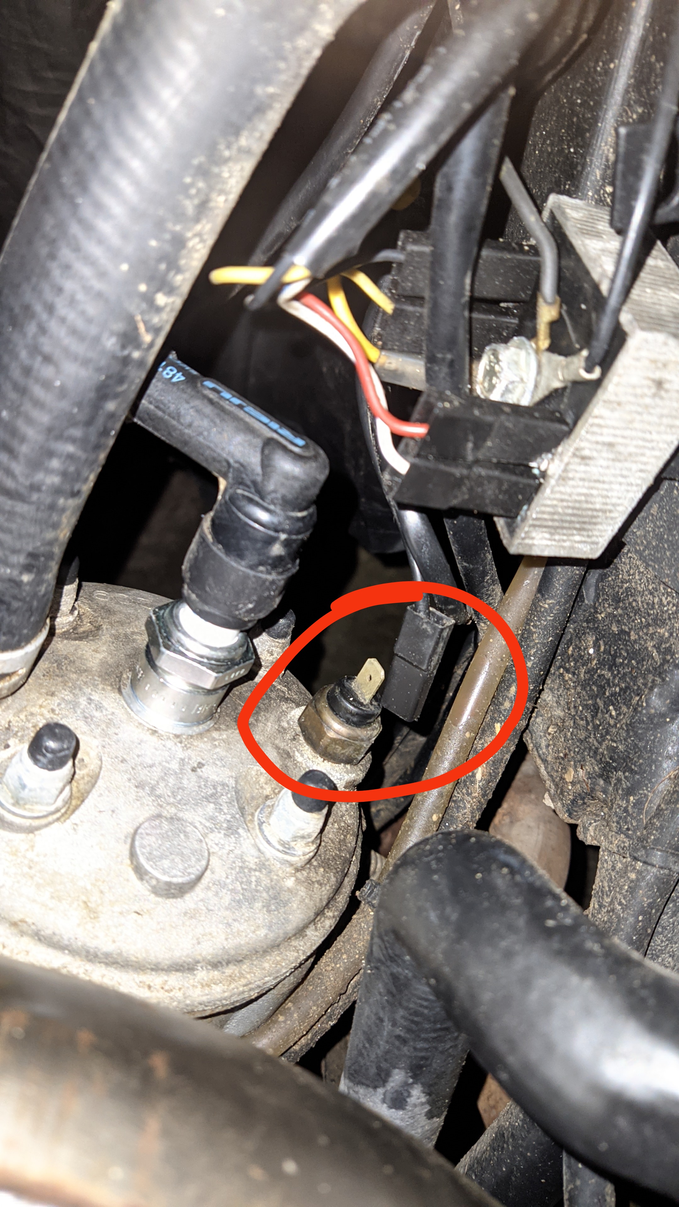

Könnte das Temperaturanzeige sein?<br /><br />-- 20.12.2021 21:15 --<br /><br />Ist das Temperatursensor?

Hab keine Rieju aber ich denke funktionsweise dürfte ähnlich sein. Bei mir in einem Röhrchen ein Schwimmer der, wenn der Tank zur neige geht, nach unten geht und dort über Kontakte an der Unterseite einen Stromkreis schliesst. Dadurch geht das Lämpchen an. Wenns raucht sollte Öl im Spiel sein . Und "JA" das ist der Temperaturfühler. Baumelt da ein Stecker daneben? Dann draufstecken.
Gruss Ingo
Gruss Ingo
Es ist Temperaturfühler. War die ganze Zeit. Nicht die Ölpumpe oder Ölsensor. Hab heute neue Ölsensor gekauft umsonst.
Kabel hab ich weggelassen weil ich dachte so kann man besser Foto sehen. Ich bestelle neue Temperaturfühler.
