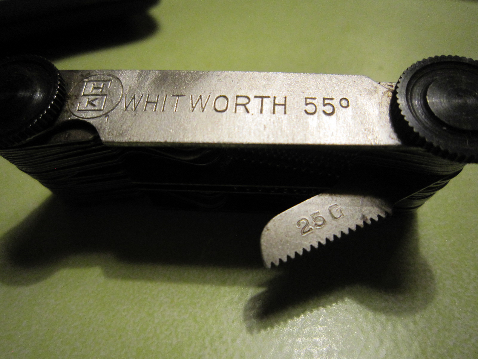

hallo matthias!
ja, habs gerade mal nachgeschaut und überprüft.
1 zoll, 25gang, flanke 55.
in der tat, zu dem 1" 25g findet man nix mehr.
meine gewindelehre ist ja auch schon 60 jahre alt.......
Hallo Mathias,
zu deiner Beschreibung passt am besten ein
BSB BRASS Gewinde 1" 26Gang und 55grad Flankenwinkel was aber eigentlich für Messing Rohre verwendet wird.
Oder ist es vielleicht doch ein UNS Gewinde nach Amerikanischer Norm 1" 60Grad das gibt es mit 24 oder 27 Gang pro Zoll was grob deiner gemessenen 1mm entspricht.
Andreas
