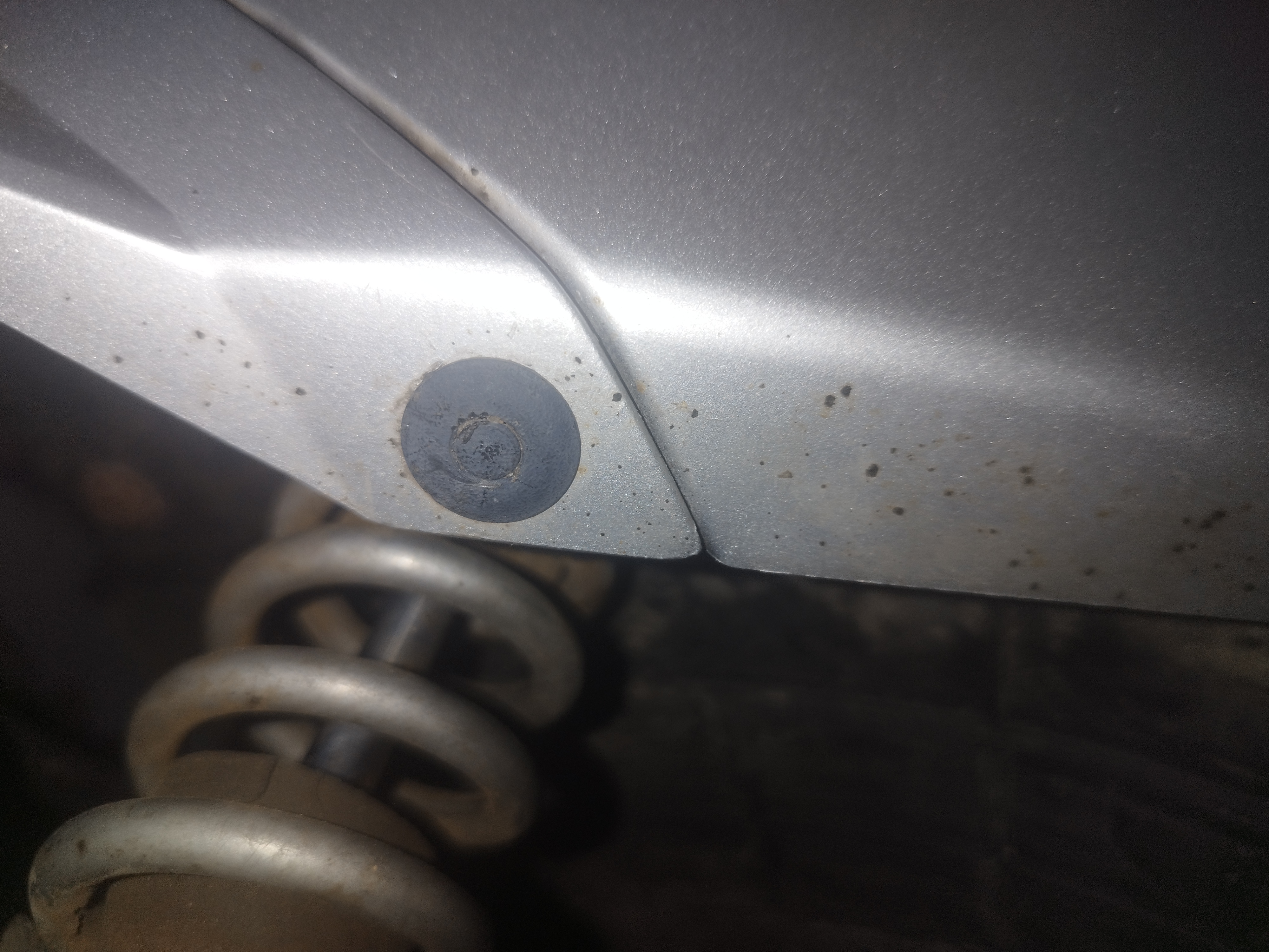

Mein Problem ist aber damit doch noch nicht gelöst: der kleine springt immer noch nicht an. Ich muss - und will, auch weil ich mich dem Innenleben vorstellen und es näher kennenlernen möchte - die Verkleidung abnehmen. Ohne das kann man ja wirklich kaum was richtig sehen, geschweige denn machen.
Und da taucht die nächste Hürde auf: Die ist u. a. mit irgendwelchen Plastik-Druckstiften (so nenne ich die mal, weil ich die Bezeichnung nicht wirklich kenne - s. Foto) verbunden, bzw, befestigt. Wie heissen die und wie kriegt man die raus, zumal man da schlecht dran kommt. Vermute und hoffe mal, dass das nicht nur eine Suzuki-Verbindungstechnik ist, so dass viele das kennen könnten.
