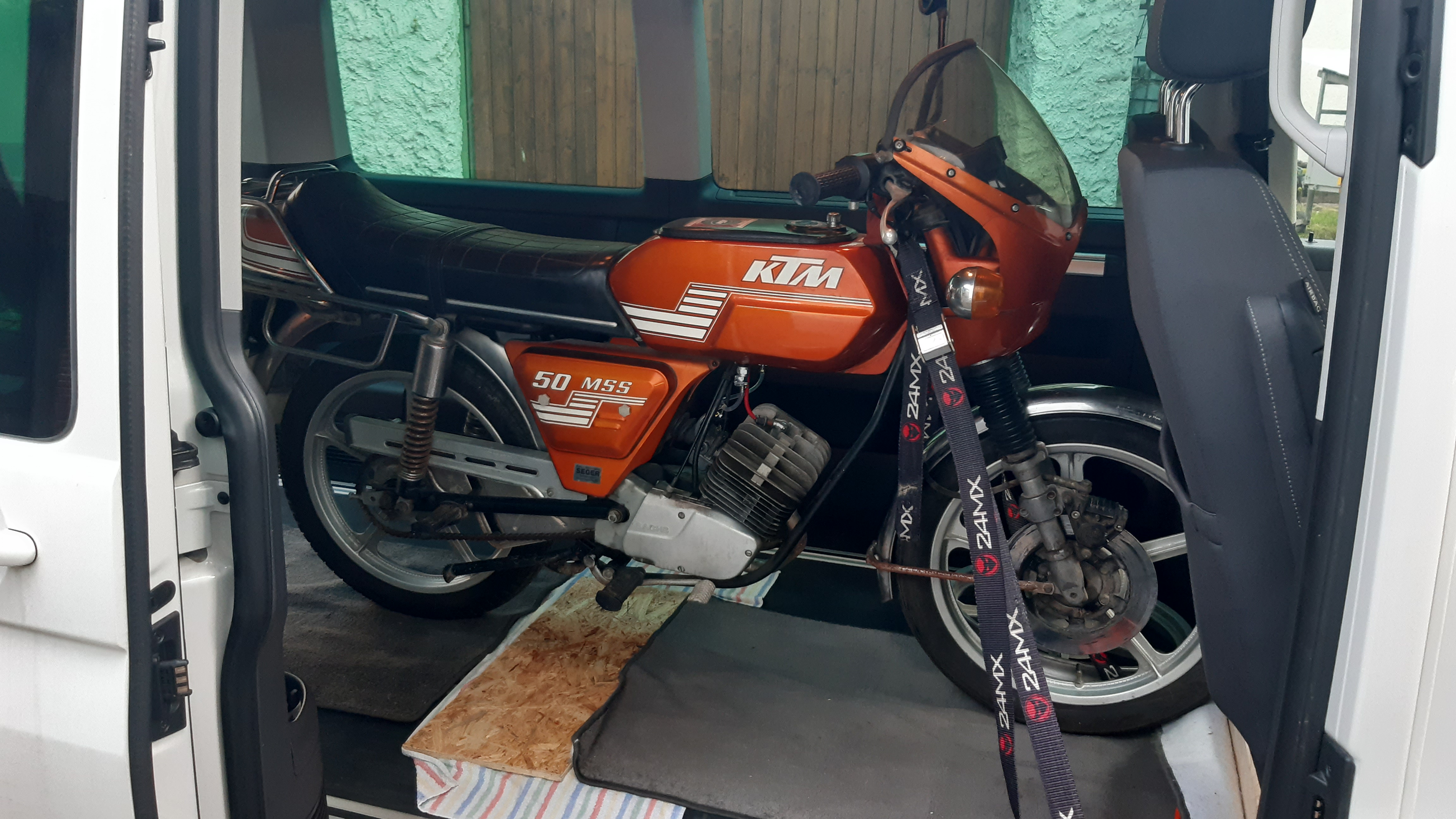

Nach langem suchen habe ich wieder was schönes gefunden.
KTM MS 50 1. Hand 4500km
Und so sieht das gute Stück aus.
Gruß Andy

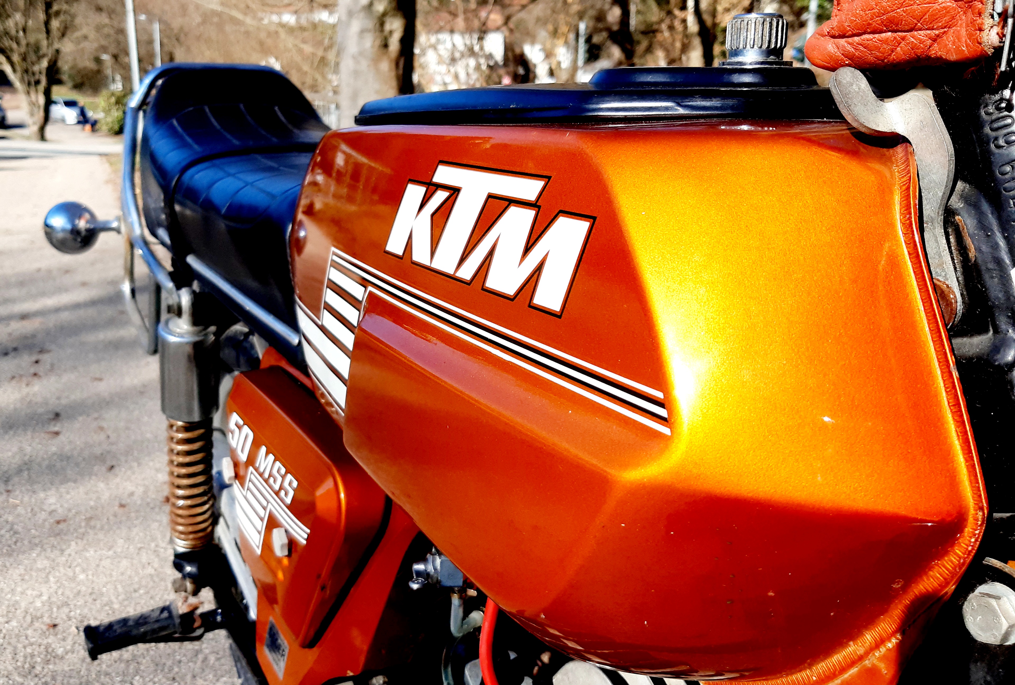

Nix desto trotz mal etwas geputzt.
Wirklich ein schönes Moped. Warum hast du die Verkleidung ab gemacht?
Du meinst das Windschild?
Ich habe es gefällt mir aber irgendwie nicht. Deswegen hab ich es abmontiert.
Nackig sieht besser aus
Naja, die Verkleidung bei einem Mokick ist schon was besonderes, da gab es nicht viele.
Vergaser top, was heist das? Sauber? Das mein ich nicht!
Mokicks sind immer über die Vergaserdüse gedrosselt gewesen. Waren immer zu fett.
Auspuff Krümmer gekürzt? Oder ragt der ellenlang in den schalldämpfer rein?

Sieht echt klasse aus das Teil. Ohne Cockpit gefällt sie mir persönlich auch besser .
Der Lack ist erstaunlich gut erhalten. Nur die Federn könntest du evtl. noch versuchen aufzuhübschen. 50 km/h bei eingetragenen 40 ist ja so schlecht nicht aber wie Kotte schon sagt kann man am Krümmer noch was machen. Aber wieso eigentlich MS50? Da steht doch MSS drauf?!

Ja der Lack ist tatsächlich noch richtig gut die Stoßdämpfer möchte ich natürlich auch noch aufarbeiten.
Kann man die eigentlich komplett zerlegen? Weil da stellt sich dann die Frage ob ich sie frisch Lackiere und aufpolier oder gegen neue zu ersetzen.
