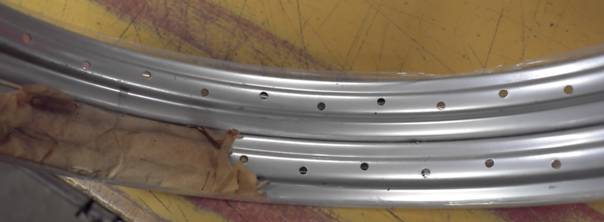

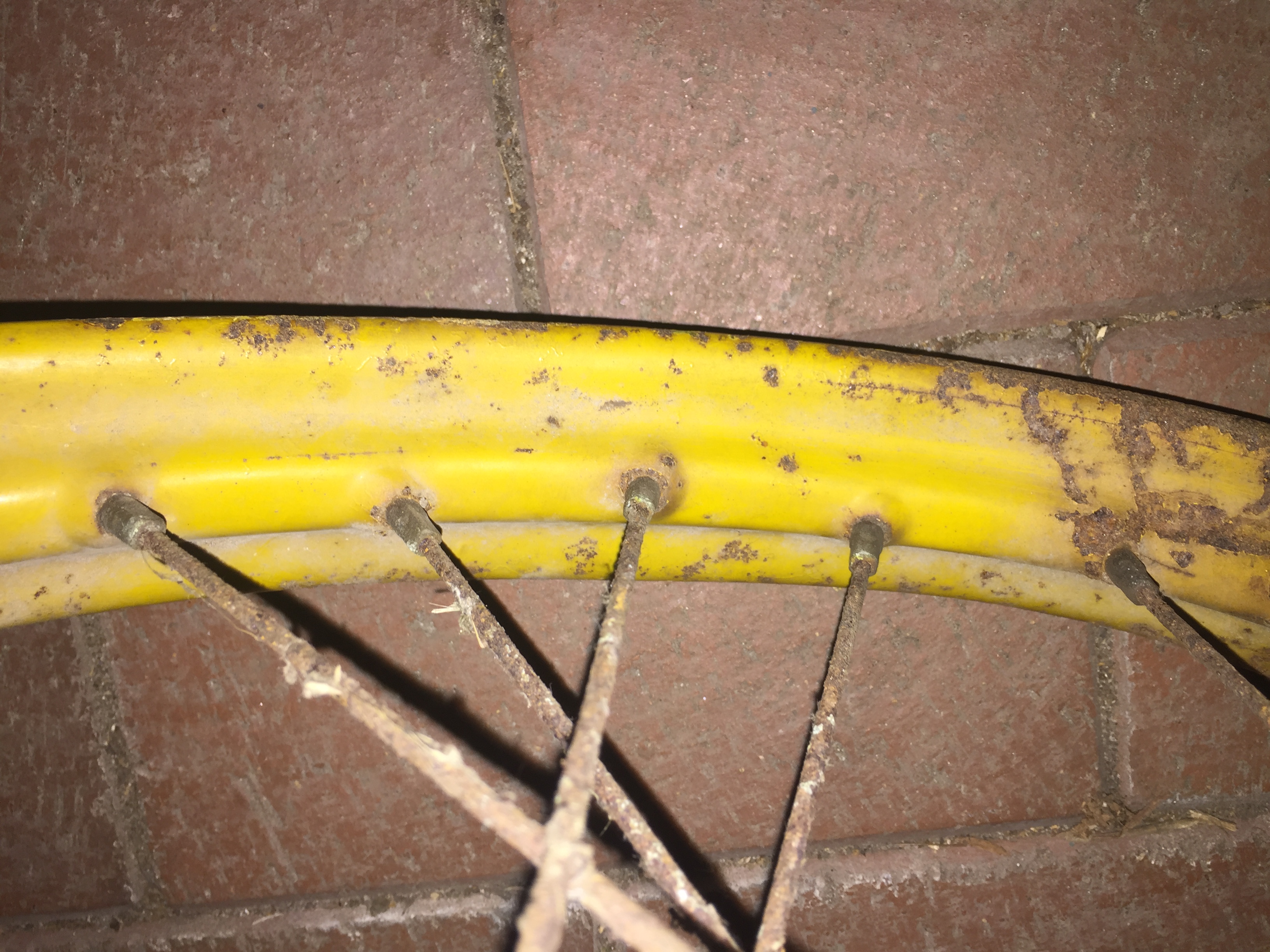

Hallo miteinander,
ich bin dabei einen alten Hercules Lastboy wieder aufzumöbeln. Die Felgen sind leider nicht mehr zu retten also müssen neue her. Nun zu meiner Frage.
Habe nun welche mit den gleichen größen Angaben gefunden (2,25 x 19) bin aber unsicher, da die neuen 2 Millimeter breiter sind und der "Steg" etwas anders aussieht als bei den Originalen.
Könnte ich da Probleme z.B. mit den Speichenlängen bekommen? Bilder habe ich angehängt.

Kein Problem, das passt schon. Wenn die Enden an den Nippeln etwas überstehen abschleifen. Die Speichen kommen ja hoffentlich auch neu... :wink:
