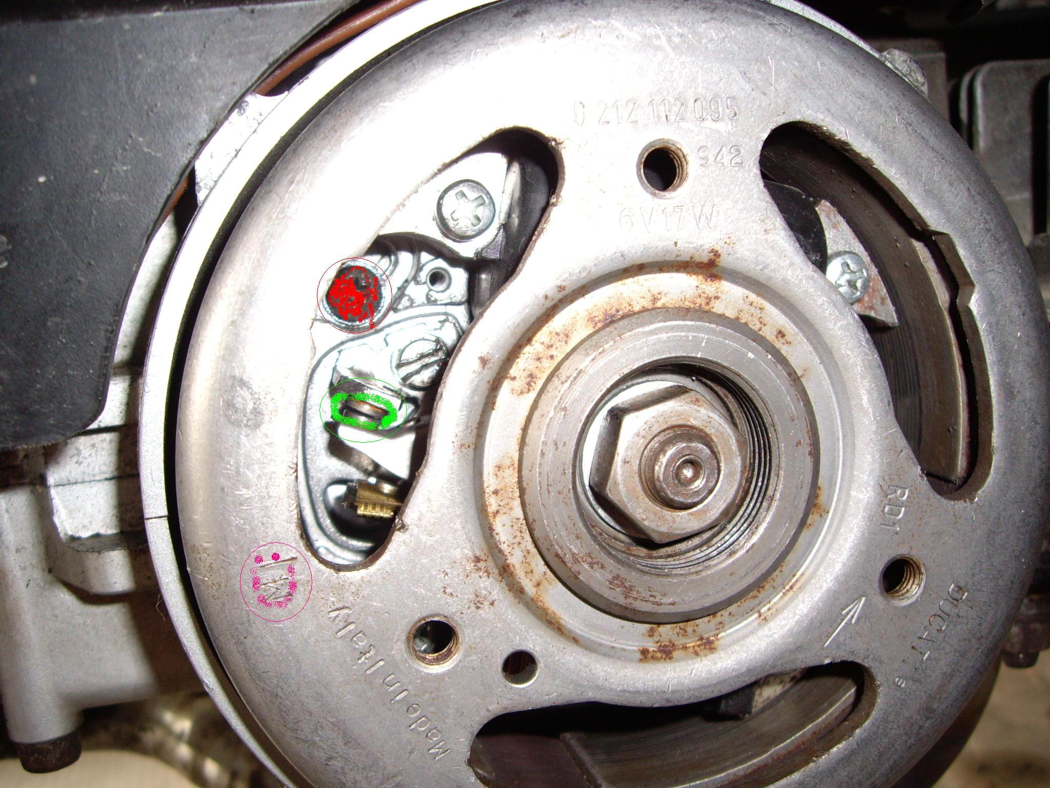

Das rad welches du meinst nennt sich polrad. Es dreht sich unter der Fahrt ganz schnell und dadurch entsteht Strom. Nun gut das Polrad bekommst du mit einem Polradabzieher runter der aber nicht überall erhältlich ist. Am besten machst du mal ein Bild von deiner Zündung damit ich genau weiß was für eine des ist. Also um die Zündung einzustellen kannst du das Polrad auch drauf lassen. Du musst grundsätzlich deinen Zündzeitpunkt so einstellen das er minimal zwischen 2 und 4 mm vor dem oberen totem Punkt (wenn der Kolben ganz oben ist) zündet. Also machst du am besten mal deine Zündkerze raus und schaust mit einem Schraubenzieher den du reinsteckst wann der Kolben ganz oben ist.( Wenn die Zündkerze drausen ist lässt das Polrad sich auch viel leichter drehen). Dann schaust du mal ob sich der Unterbrecher auch 0,4 mm weit öffnet. Wenn er das tut wovon ich ausgehe dann schaust du dir mal dein Polrad genauer an. Dort müssten markierungen zu sehen sein. Wie M und O. M ist der Zündzeitpunkt und O der Obere Tote Punkt. Jetzt musst du die Platte auf der alles befestigt ist lcokern. Du nimmst also einen Schraubenzieher und drehst die 3 befestigungsschrauben leicht raus damit sich die Platte nach links oder recht verschieben lässt. Wenn du das gemacht hast geht es grundsätzlich nach der Regel das wenn du die Platte in Laufrichtugn des Polrads verdrehst sich der Zündzeitpunkt verspätet. Naja aber des mit dem Verspäten darauf würde ich mich nicht verlassen. Auf dem Motorblock ist eine Kerbe und wenn die Markierung M deckungsgleich mit der kerbe ist dann ist da der Zündzeitpunkt und dann muss da der Unterbrecher shcon minmal offen sein. ich hoffe du hast das alles verstanden wenn nicht dann mach ich vielelciht mal ein Video udn stell es dann online^^ Alos bitte beschreib mir deine Zündung mal oder mach mir ein Bild davon
hie...hmmmeine zündung hat diesen unterbrecher gar nicht.. zumindest nicht in der form wie ich ihn auf den bildern gesehen habe.. desweiteren ist auf der anderen seite auch nichts drin.. allses was da ist sind die 2 spulen..
Ja ok ich glaub du hast eine eine von den sehr beliebten 12 Volt Zündungen ohne Unterbrecher. Naja gut also die Spulen sind einmal die Lichtspule und des andere ist die Zündspule. Wie gegsta die eine ist für das Licht udn die andere für den Zündfunken in der Zündkerze. naja gut dann hab ich im Anhang malk ei nBild von meiner Zündung das ich gerade gemacht habe. Naja gut also ich hab die Sachen markiert. Des grüne ist der Unterbrecher und des Rote ist eine der 3 Schrauben der Zündungsplatte. Dire musst du ja leicht lockern und dnan kannst du die ja bewegen. Des ist rosa ist die Markierung von miner Zündung wann mein Zündzeitpunkt ist. Ich hoffe ich konnte dir mit der Zeichnung helfen wenn nicht dann stell nochmal ne konkrete Frage!!!

also schön^^ ich habe weder die rote noch die grüne schraube^^ also ich hab da wirklich nix ausser die spulen.. ein M habe ich auch nicht. aber da ist eine markierung.. aber die bringt mir ja nichts wenn ich gar keine einstellmöglichkeiten habe? richtig?
Junge du hast eine sehr komplizierte aber auch sehr beliebte Zündung. Wenn es dire nicht alzuviel ausmachen würde, würde ich sie an deiner Stelle verkaufen in ebay. Dafür bekommst du locker 30 euro!!!! Naja wenn nicht sogar mehr. Naja gut und falls du aber nicht willst dann mach des mir mal nen bissle übersichtlicher. Mach mal bitte dein Polrad mit einem Polradabzieher ab!!!!! Damit man da besser reinschauen kann
Also du hast eine Kontaktlose Iskra Zündung deswegen kannst du auch kein Kontakt einstellen.
