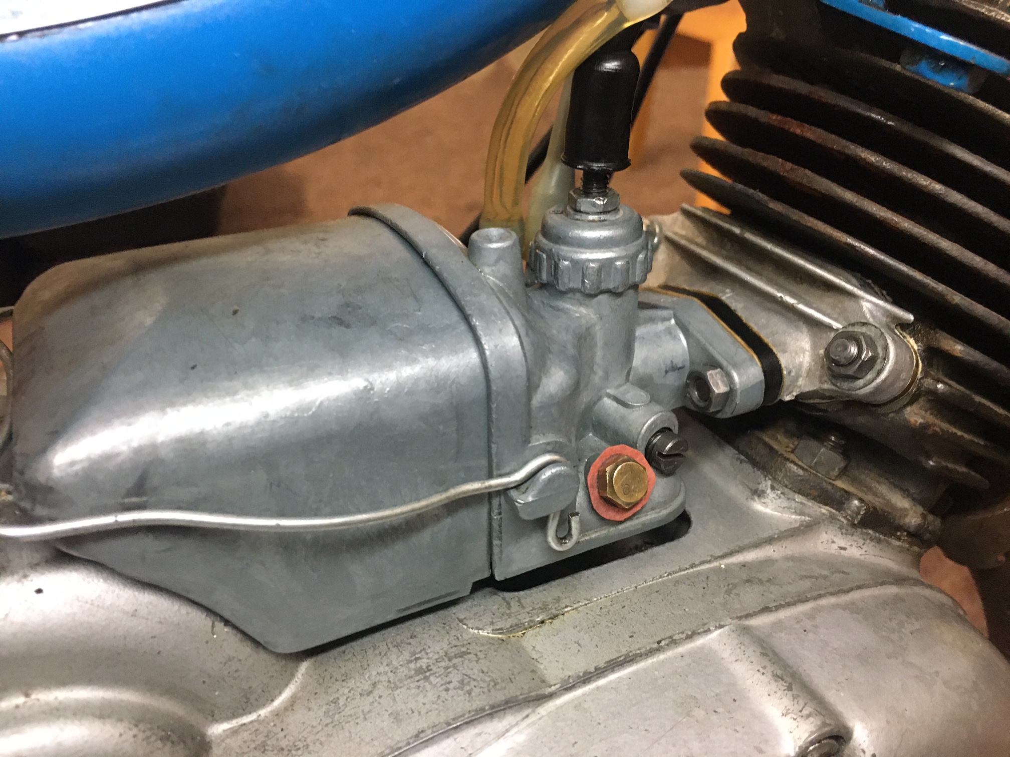

Meine Hercules MP4, Baujahr 1977, geht beim Gasgeben aus.
Folgende Situation liegt vor:
Der Bing-Vergaser 1/12/168 wurde gründlich gereinigt, die Spritzufuhr funktioniert einwandfrei, der Schwimmer ist dicht. Den Vergaserflansch habe ich geradegefeilt und auch eine neue Dichtung eingesetzt. Ebenso habe ich den Luftfilter erneuert. Die Zündkerze ist ca. 10 Jahre alt und wird noch erneuert.
Der Motor springt sofort an und läuft im Standgas gut, wenn ich allerdings etwas Gas gebe, geht der Motor aus.
Woran kann das liegen?
(Bei Besprühen des Flansches mit Bremsenreiniger ändert sich keine Drehzahl).
Viele Grüße
Roland
