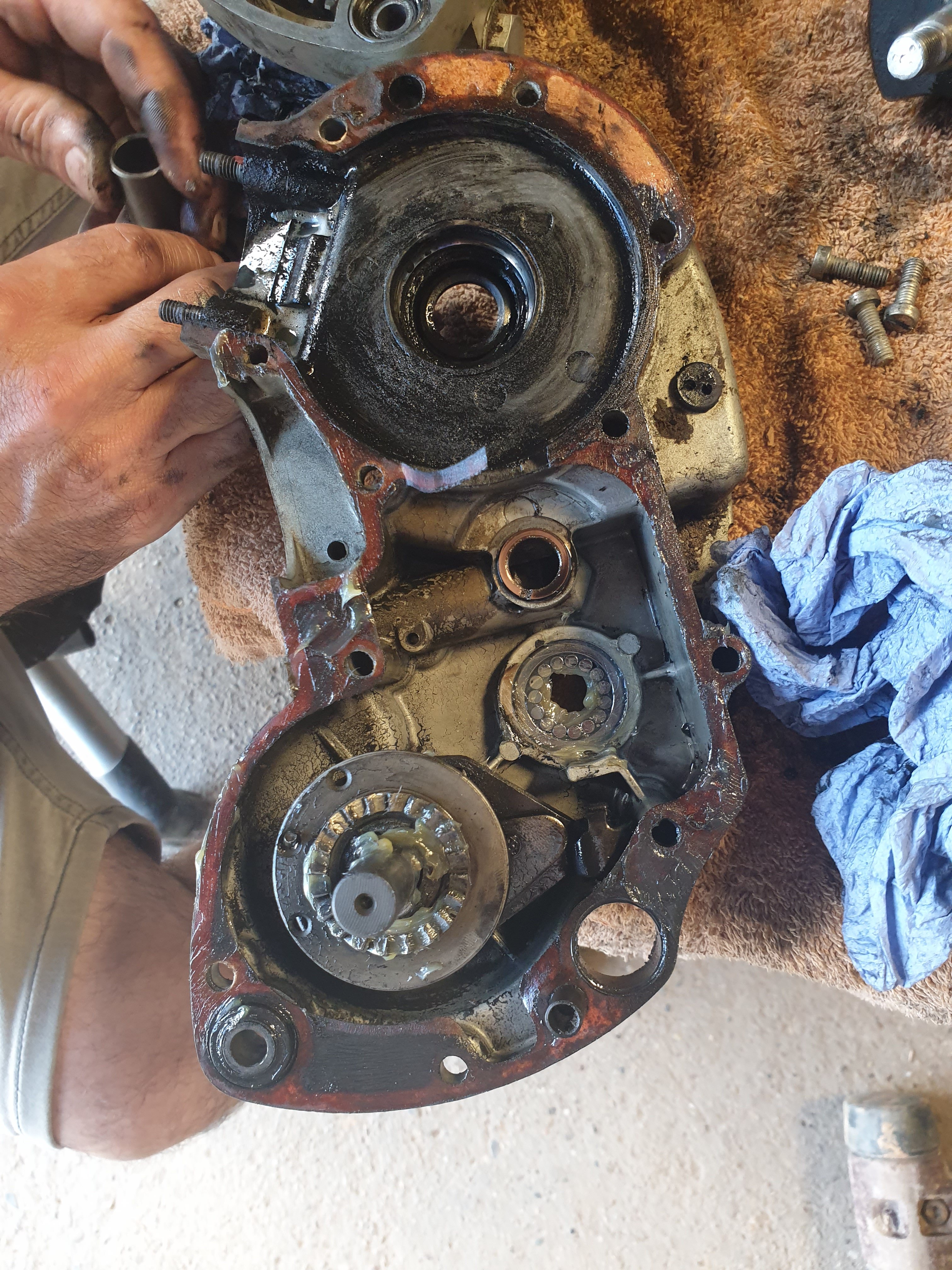

(Anbei noch 2 Bilder vom Motor, ohne Zylinder)
Hier erstmal Händler die NTS haben.
Zum Zylinder: Mache mal Bilder vom alten Zylinder und den Anschluss Vergaser zum Zylinder.
Du benötigst einen Zylinder für Membrane . Bei Mofastübchen findet man sowas. Du musst das mit dem alten Zylinder vergleichen.

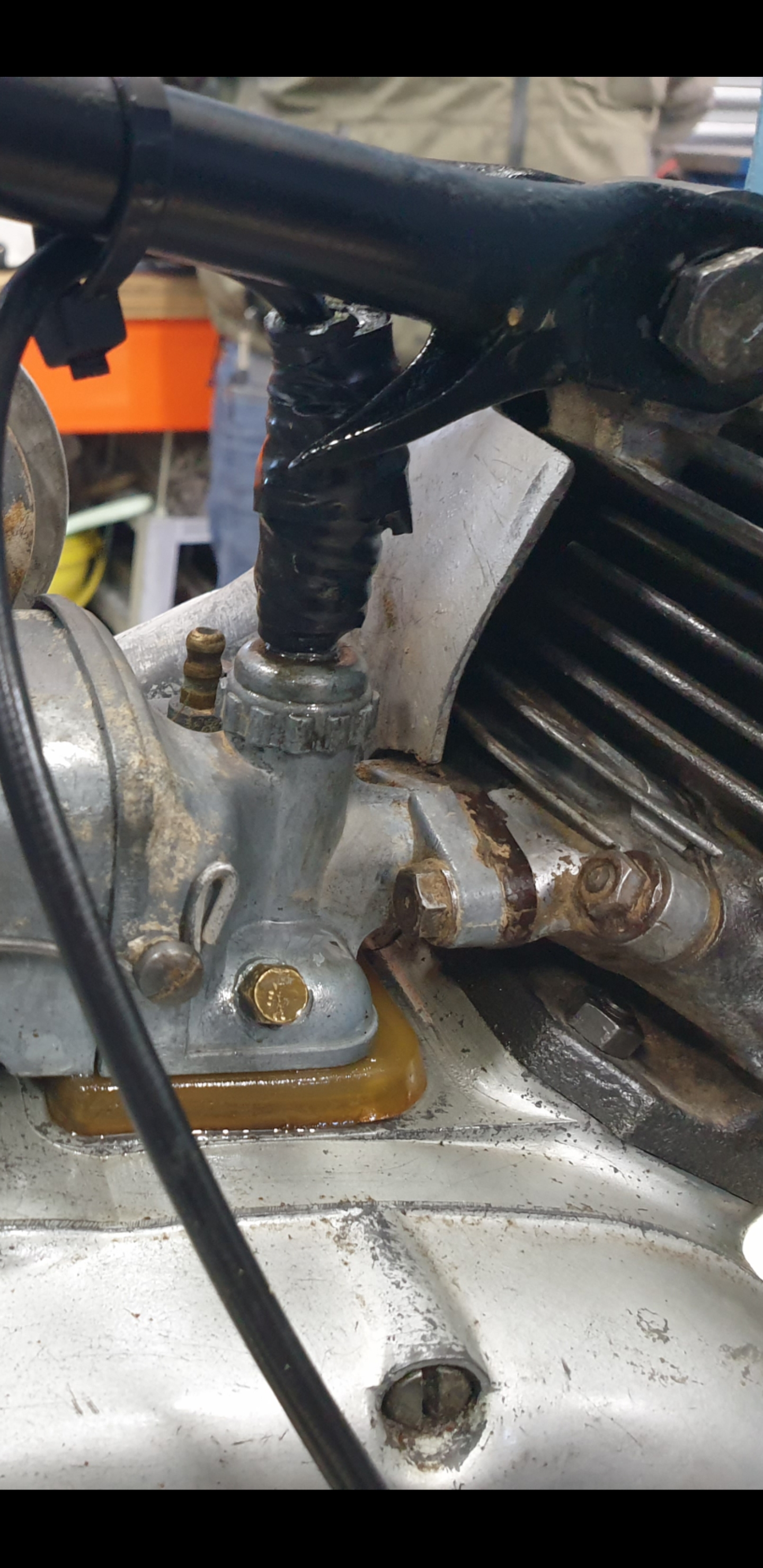

Auf der Seite Stand ja "Auslass Innen 27,5 mm". Der passt also nicht auf den 28er Krümmer den ich habe? Lässt sich das über die Krümmermutter oder anders lösen?
Ja der Auslass Innen hat 27,5mm. Aber da braucht man dann eine M40x1,5 (statt ursprünglich M35x1,5) Überwurfmutter. Hab aber gerade eine Überwurfmutter gefunden, die dann für einen 28er Krümmer vorgesehen ist:
Du meinst hier fehlt nur die Dichtung oder versteh ich das?
Nein, der Zylinder, der für eine Membran vorgesehen ist, sieht anders aus. Wie sieht denn dein alter Zylinder aus? Mach doch mal ein paar Bilder.
Das hier wäre ein Ersatz für den original Zylinder mit Membran:
Anstatt des Ansaugstutzens hat der eine breite Öffnung, wo man eine Dichtung auflegt, dann die Membran, dann den Ansaugstutzen.
An sich ja, das würde auch passen. Allerdings muss man bei den Komplettsätzen immer vorsichtig sein, welche Lager die da reinpacken. Als Schulterlager werden nämlich ganz gern günstige Fernost-Lager verpackt. Es will ja jeder das günstigste Gesamtpaket anbieten können. Ich bestell die Lager immer extra auf woembi.de, da weiß man dann, was man bekommt. Beim Kupplungslager hat man aber keine andere Wahl, da muss man nehmen, was der Markt bietet.
Also Krümmermutter würde dann auf den Auslass passen.
Ich hab nur ein eingebautes Bild vom Zylinder. Reicht das? Einen anderen könnte ich dann da nicht reinmachen oder? Also ohne Membran
