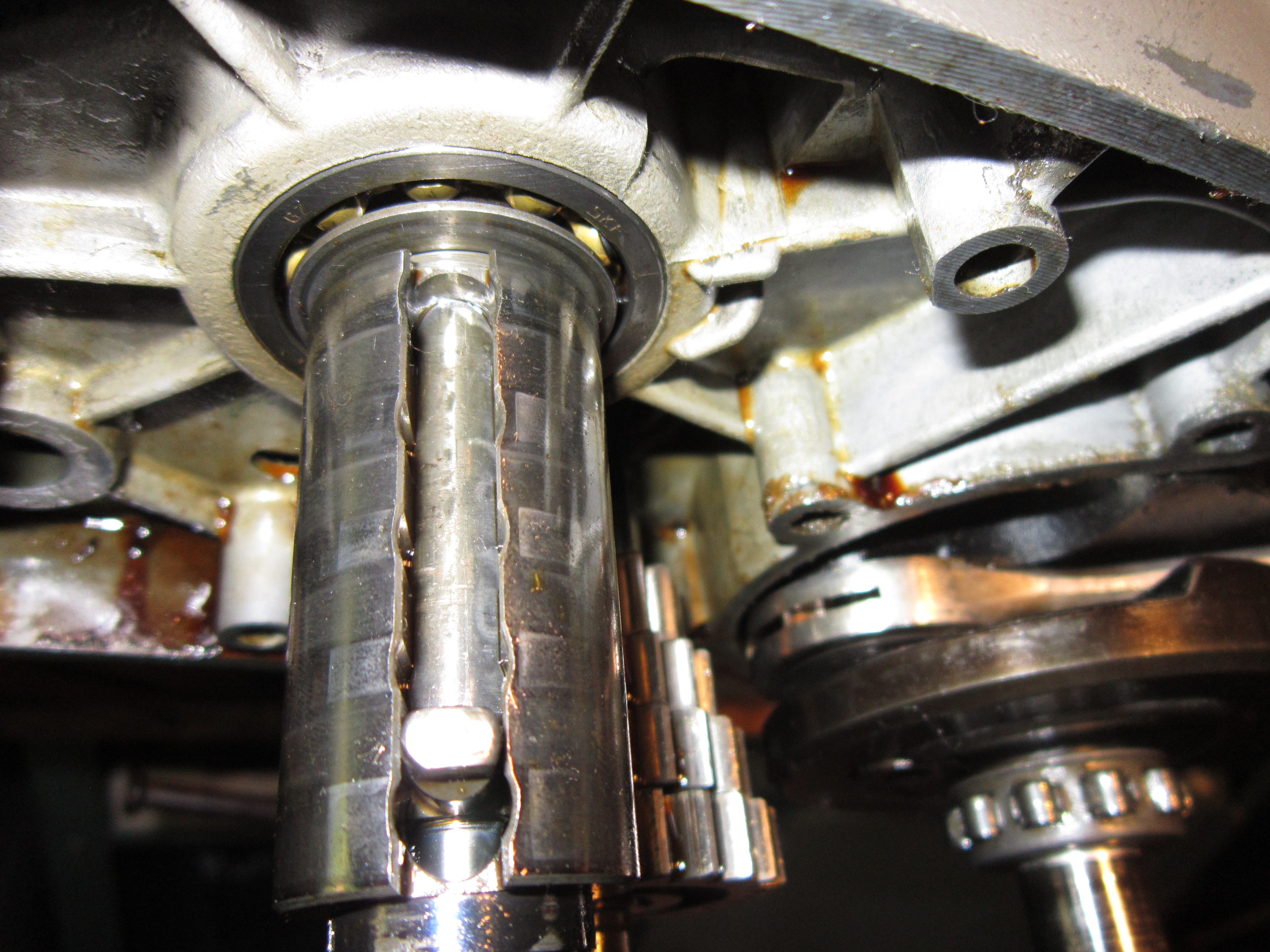

Alter Motor noch super . Motor /Kurbelwelle mit Zylinderrollenlager.
Motornummer 4792087 . 49ccm.Bj 65. 50S ABE 10120
Hauptwelle erster Gang nicht eingelaufen,dort nur ein Napf für Index.
Schalträder top keine Abnutzungen vom eingreifen des Schaltkeils in die Gänge.
Schaltkeil noch relativ Neuzustand.
Kupplungskorb läuft total rund.
Vorgelegerad und Antriebsrad Verzahnung vom aller Besten.
Motorengehäuse Erstlack.
Also im ganzen ein noch sehr guter Motor.
Dieser hatte nirgends fühlbares Axialspiel, Kurbelwelle lief einwandfrei kein Höhenspiel ,Seitenspiel wie bei einer neuen Welle .Gänge ließen sich schön und leicht per Hand einlegen.
Das Gewinde der Kurbelwelle Zündseitig würde etwas gekürzt. Diese fliegt eh raus ,hab noch eine passende neue ,die am Pleuelkopf noch etwas stärker ist.
Original Zylinderrollenlager für diesen Motor ,hab ich noch einige.
Heute kam da mal Freude auf,dies Motoren wachsen nicht auf den Bäumen.
