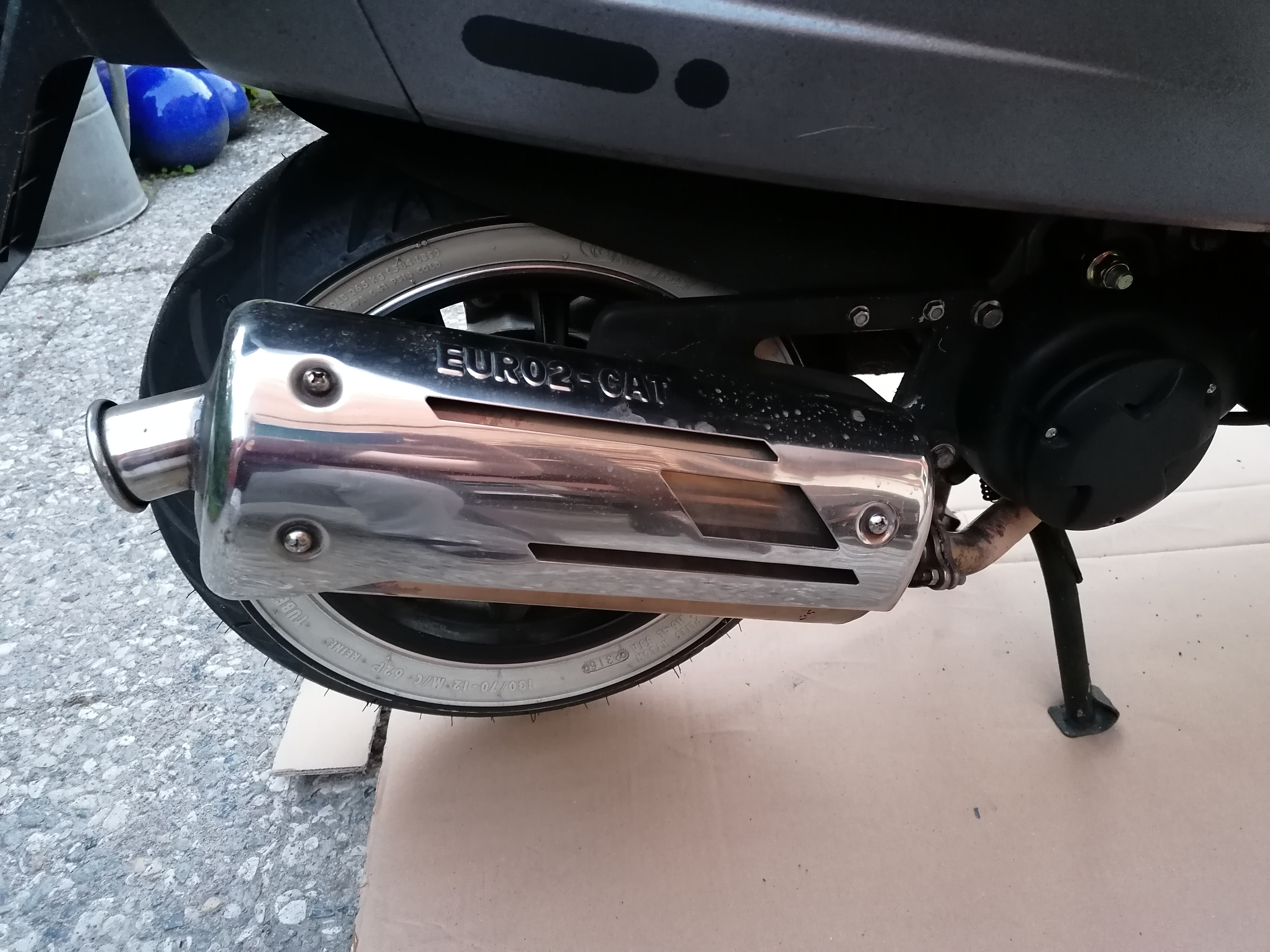

Hier noch ein Bild vom Auspuff.
Sieht nicht aus wie ein Sportauspuff. Kommt das den eher vom Auspuff oder vom Vergaser/ Luftfilter ? Eins von beiden ist jedenfalls undicht ,vermute ich. Wenns der Auspuff bzw.der Krümmer ist dann passiert da nix schlimmes.
Meine gilera smt 50 2 takt knallt seit einigen Tagen auch dass kommt 100% aus dem auspuff ist ein originaler. Und ich wollte fragen ob dass schädlich ist. Lg
Für mich klingt das so, als ob ein teil vom Gemisch, nicht verbrennt wird und dann als Fehlzündung erscheint.
