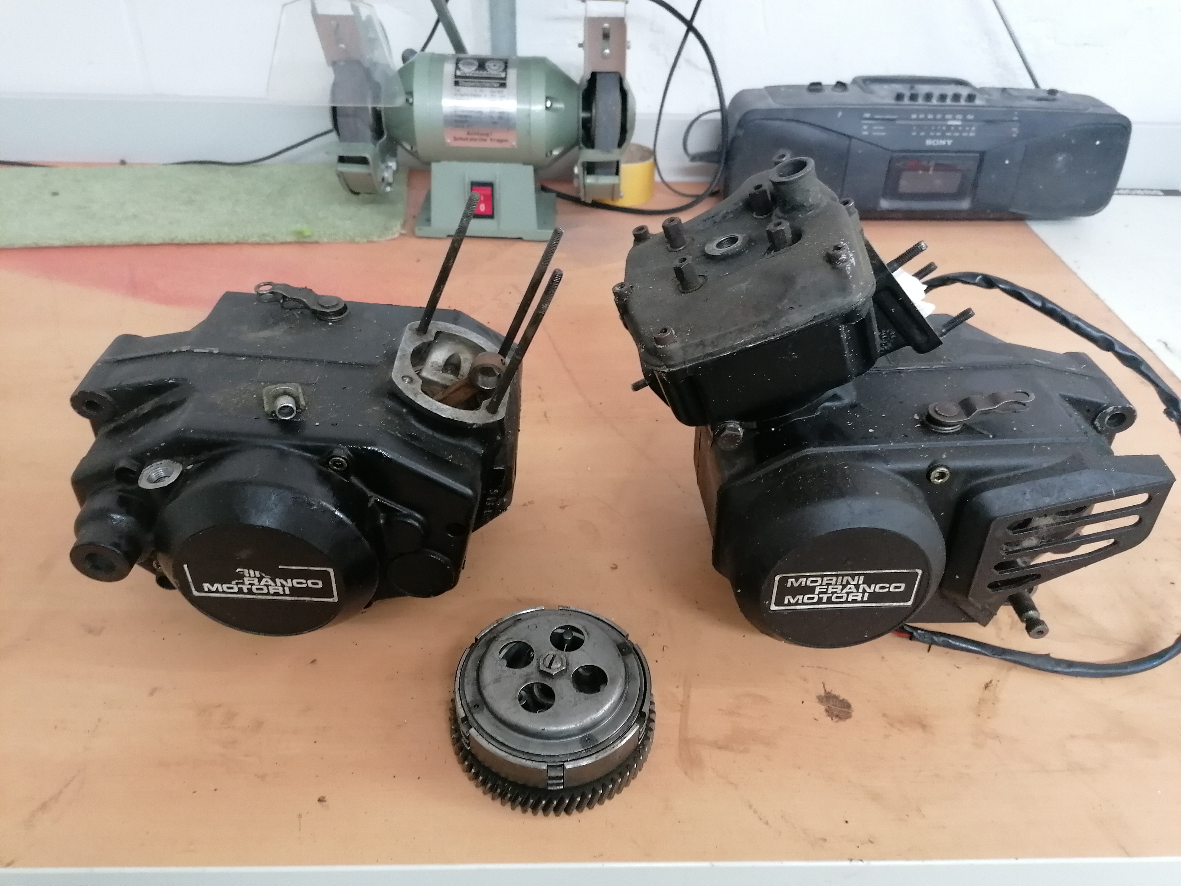

Kann mir jemand sagen was das für ein Motor ist.
Es soll ein am6 sein.
Bin mir aber nicht sicher.
tach ock
Ne ist kein Minarelli Motor sondern Franco Morini. Also ein ganz anderer Motoren Hersteller. Ich Tippe mal das ein 4 Gang LC Motor oder so ,kenne mich aber nicht mit den Teilen aus .
gruß schmuddel
Ja ist ein 4 Gang Motor.
Würde gerne einen größeren Zylinder drauf machen.
Finde aber im Netz nichts.
Bei den Morini Motoren ist das auf der linken Seite ungefähr unter der Schaltwelle eingeprägt.
Danke.
Werde heute Abend mal nachschauen und berichten.
Hallo.
Danke für den Tipp.
Ist ein Franco Morini Motor T4.
Dann gehört der Zylinder da schon nicht dazu, denn der T4 ist eigentlich luftgekühlt. Es fehlt ja auch der Wasserpumpen Antrieb an deinem Block..
Für den T4 wirst du glaube ich auch nichts finden.

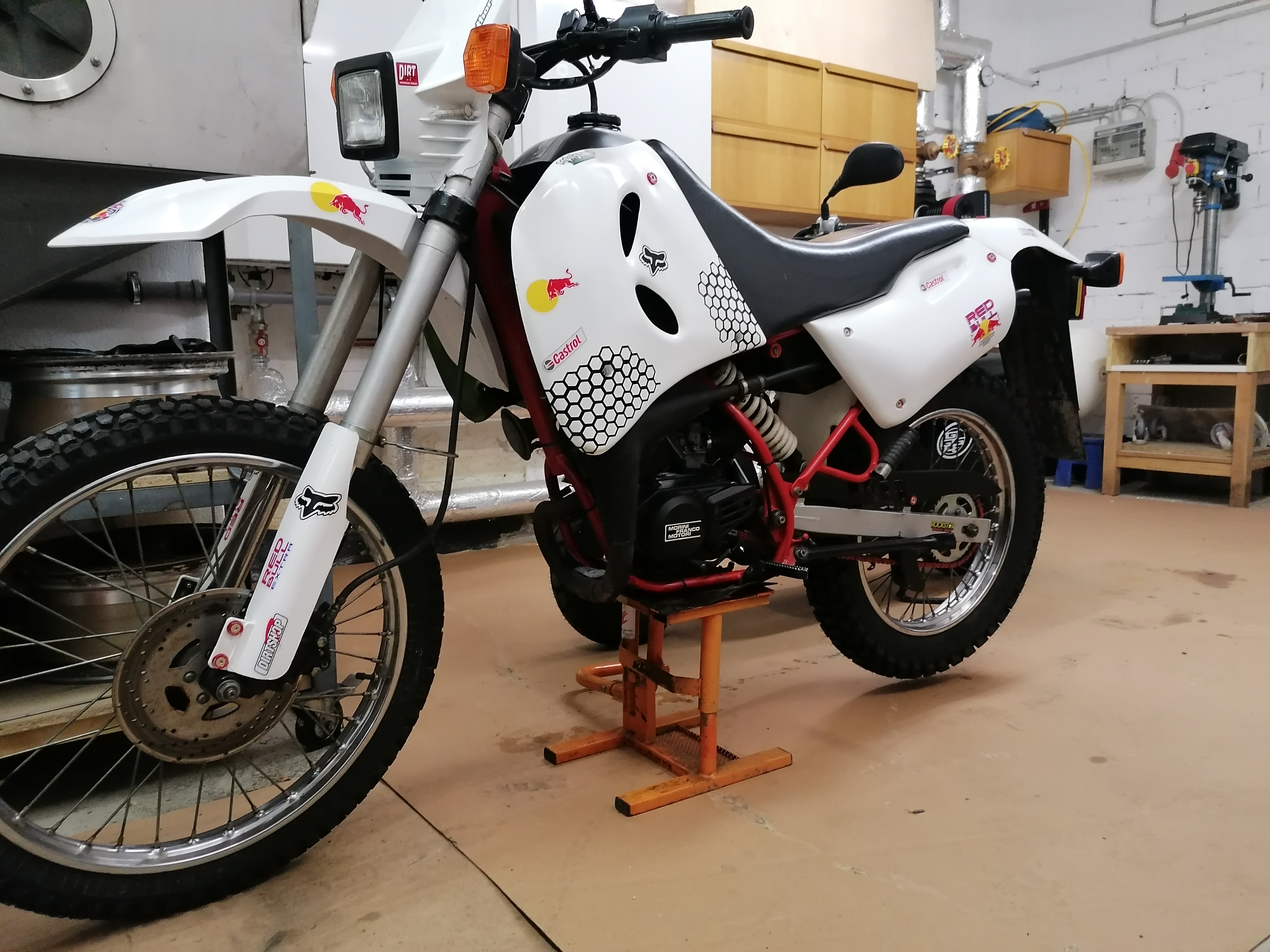

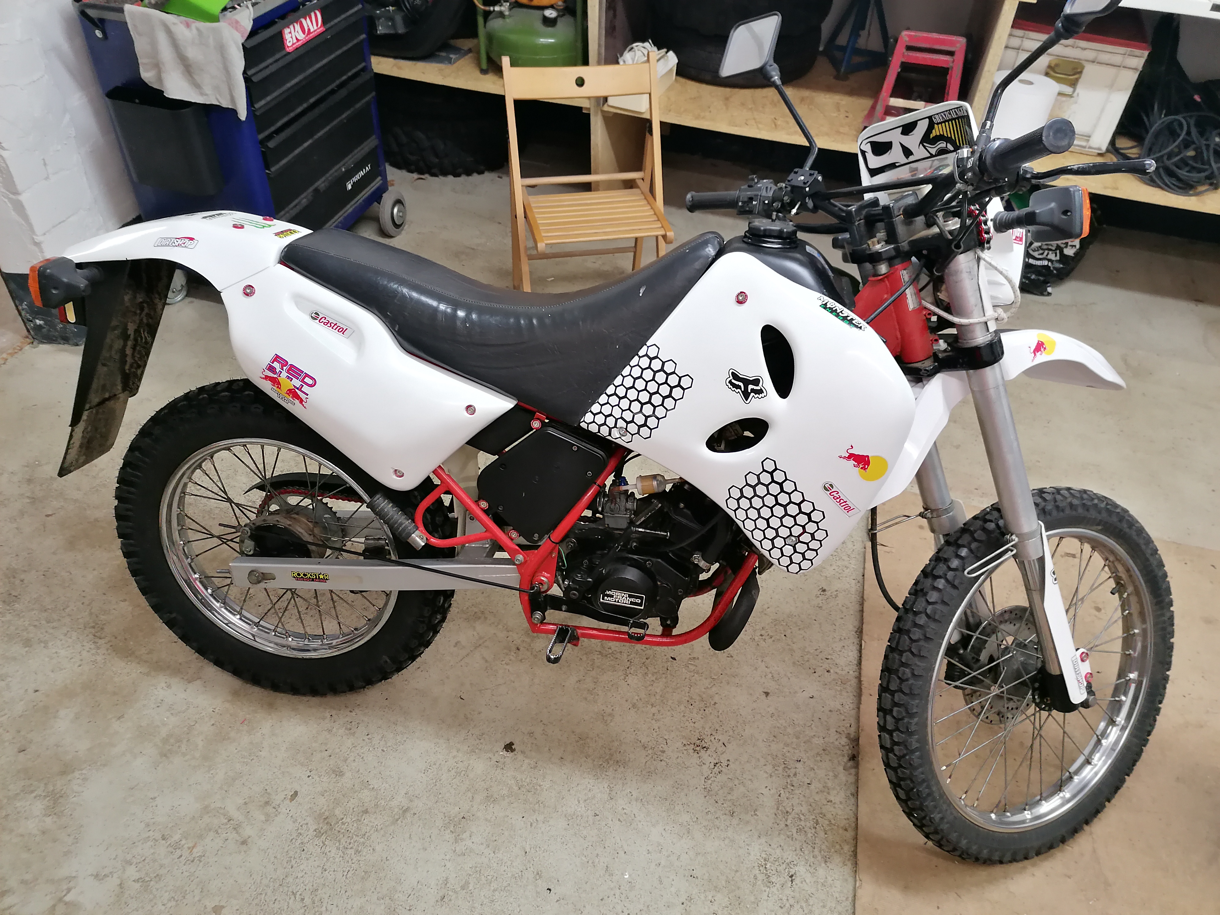

Wo soll der Motor denn rein?
Der Motor ist in einer Penta Dakarino drin.
Ich habe 2 Stück davon und in jeder ist der selbe
Motor drin.
Also unwarscheinlich das sie nachträglich eigebaut
worden sind.

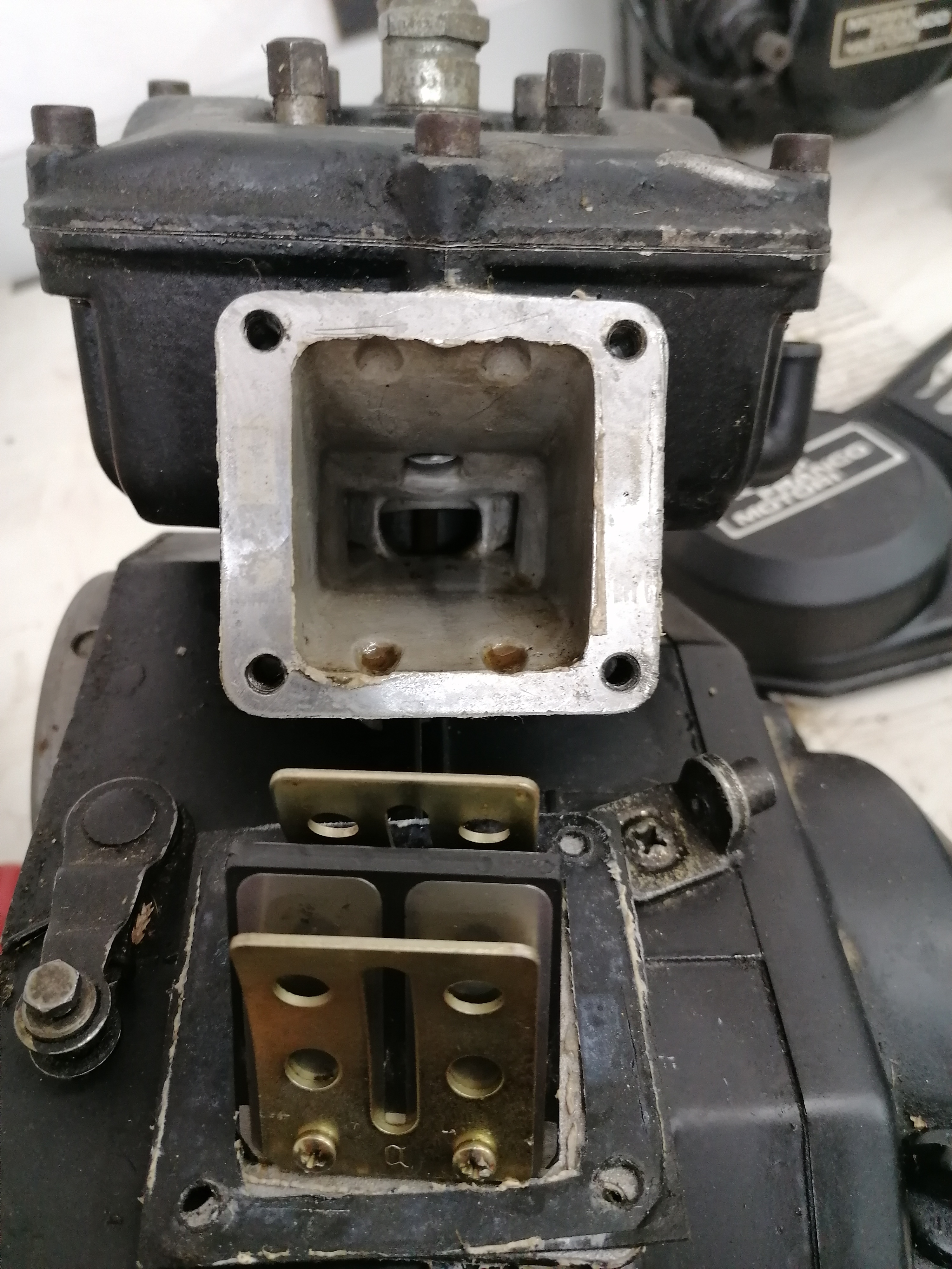

Penta, ok... das habe ich sowieso nie wirklich verstanden. Ein Kumpel von mir hat die mal gehabt und der Motor sah gleich aus wie in meiner Malagutti. Nur das ich einen Minarelli RV4 Motor drin hatte und bei ihm Franco Morini drauf stand. Hat dein Motor auch diesen geteilten Einlass? Halb Schlitz, halb Membran? Weist du das Hub/ Bohrungsverhältnis, dann könnte man das mal mit dem RV Motor vergleichen. Dafür habe ich noch einen Zylindersatz, der allerdings neu gemacht werden muss..
Ich werde morgen mal in die
Werkstatt fahren und ein Foto machen.
Dann werden wir es sehen.

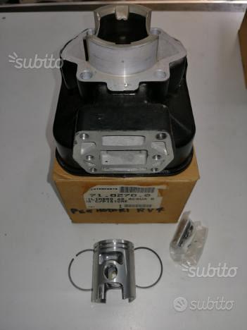

Hi, ich habe gerade kein Foto vom geteilten Einlass, aber der sieht so aus:
Gruß Tobias
Hey. Der Einlass von meinem Motor sieht so aus.
Hi, ok, sieht ja nochmal anders aus.
