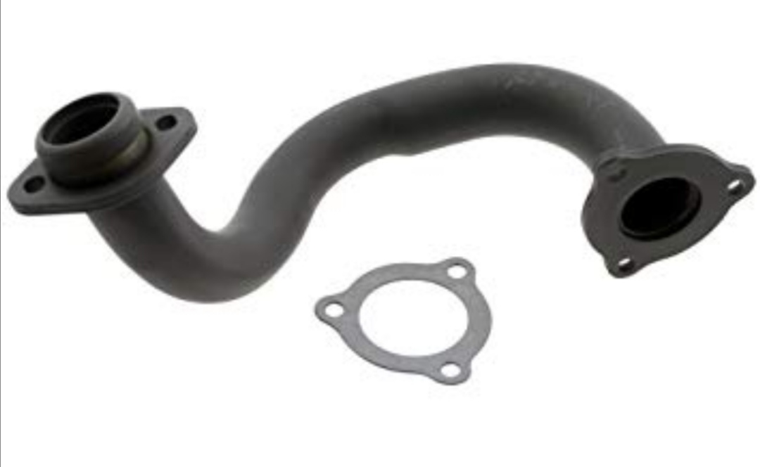

Also ich habe eine frage!
Ich habe derzeit einen tuning krümmer (leergeräumt)!
Auf einem ori auspuff mit einer 90er düse!
Und ori übersetzung!
Zur frage :
Wie könnte ich am besten leistung bzw beschleunigen zu bessern ohne einen sporti, anderen zylinder und vergaser?
Danke im voraus!

Meine derbi is 2016 baujahr und 2010 wurde sie genehmigt!
Habe den tuning krümmer (siehe bild) dort sind keine drosseln drinnen!
Aber weiß grad net ob im esd und in der birne etwas drinnen is!
Es ist ein 17,5 mm dellorto vergaser verbaut!
Ca 70-75 ist entgeschwindigkeit
Drehzahl weiß ich grad net genau aber am tacho steigt der Drehzahlmesser sehr hoch!
Danke im voraus für die Antwort!
