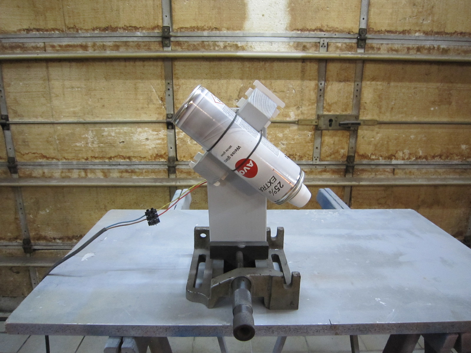

schon als kleiner bub musste ich für meinen vater die sprüdosen schütteln.
so eine anstrengende unsinns arbeit hat mich mein ganzes leben lang geärgert.
nun nicht mehr!

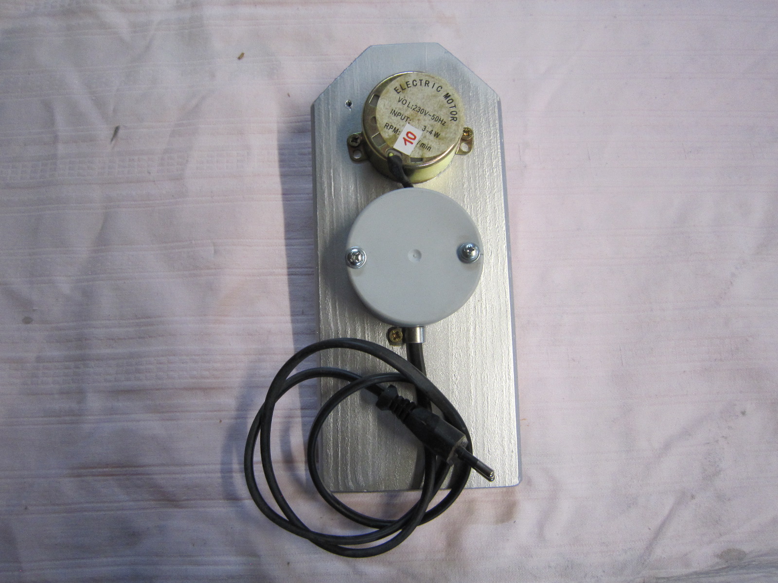

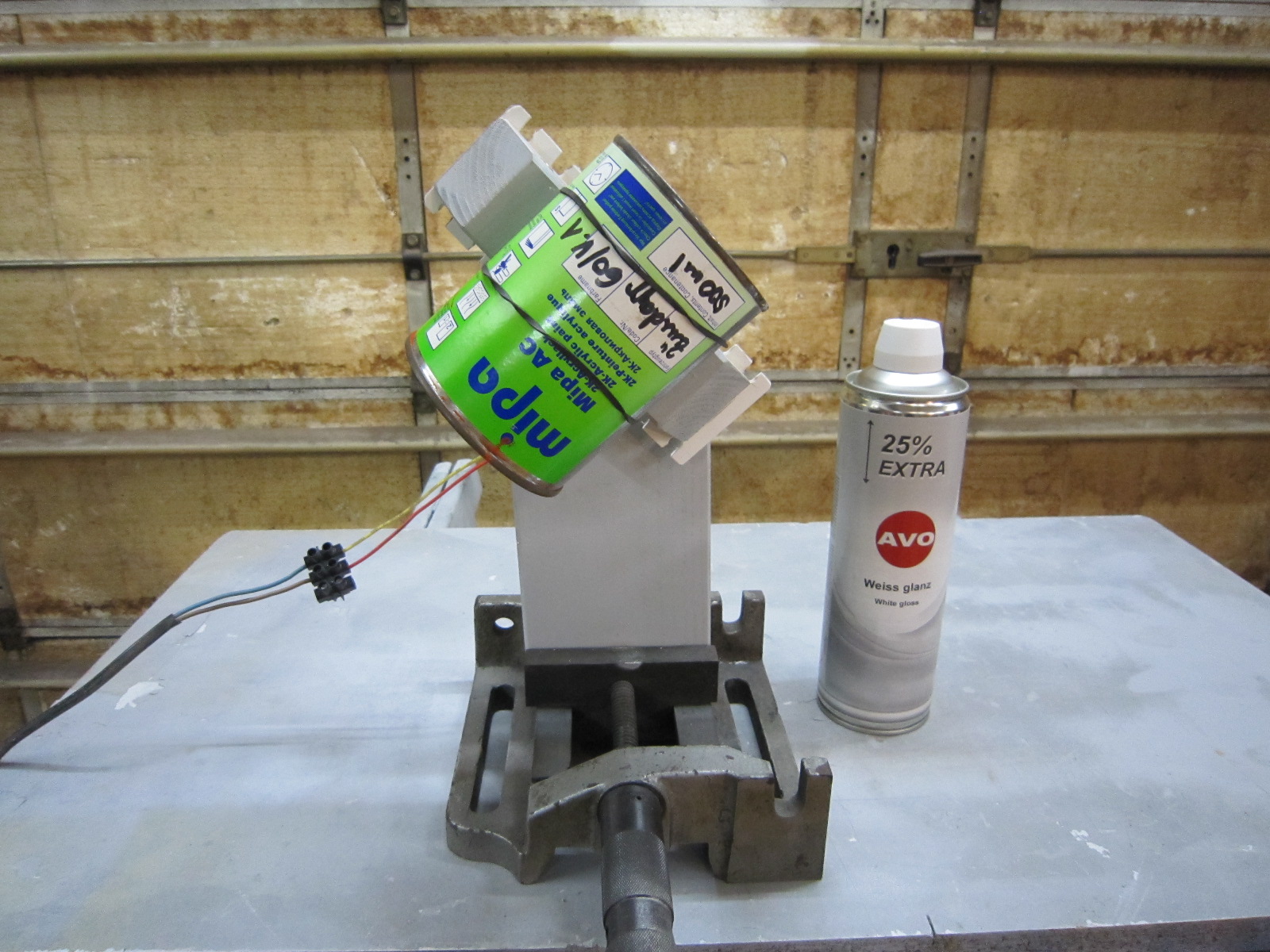

hab mir eine schüttelhilfe gebaut.
als schreiner natürlich aus holz.
im schraubstock einspannen, dose ans gummiband, stecker rein.
nun hab ich 10 minuten pause für wichtigere sachen.
füsse hochlegen, eine rauchen und ein bierchen dazu.
der 10 upm getriebemotor läuft fast lautlos.
man hört nur das anschlagen der kugel.
meine frau hats "klickermaschine" getauft.
noch ein paar kleinigkeiten ändern, dann ists perfekt.

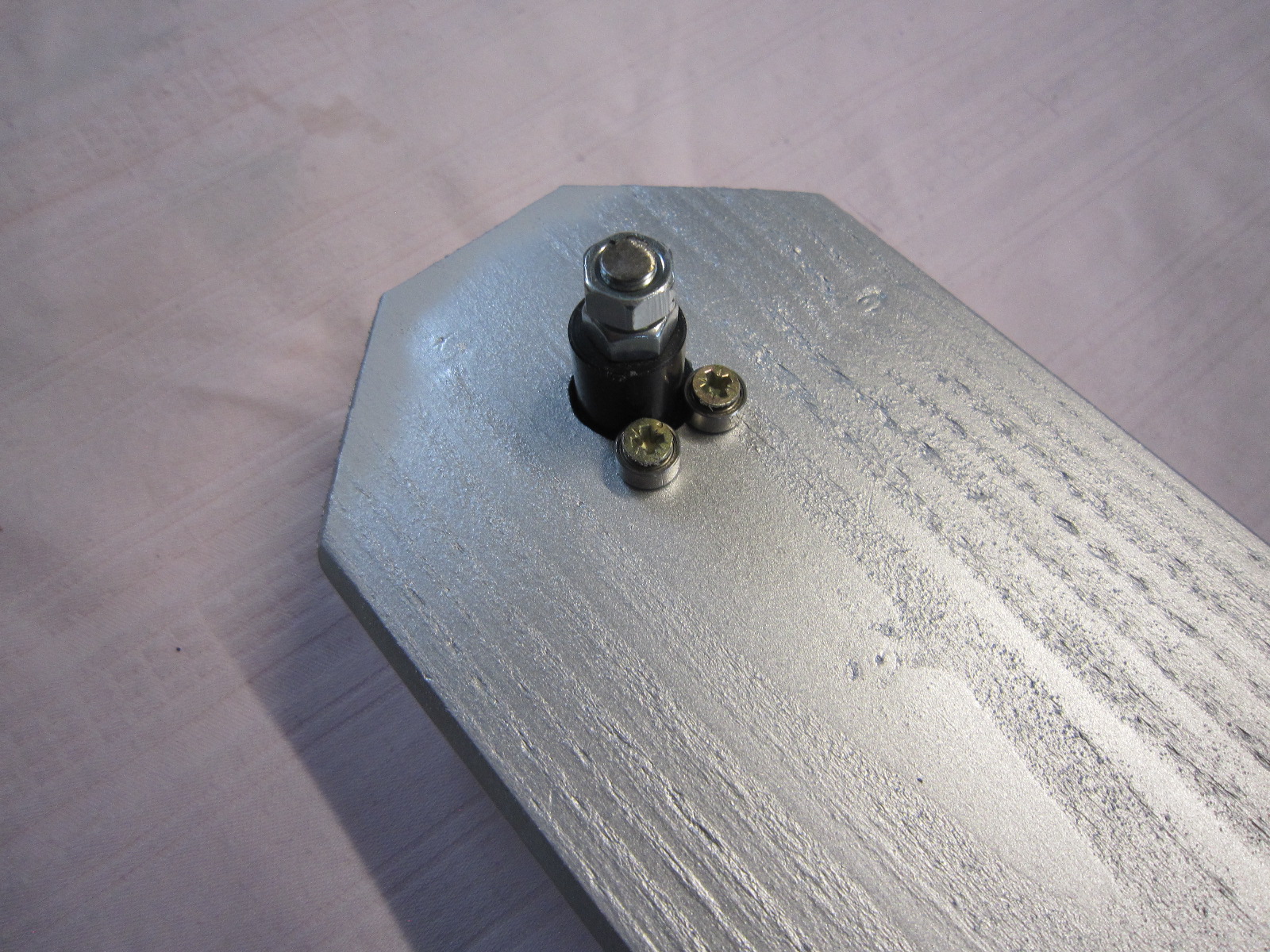

"klickermaschine" fertig!
vorne die 7mm achse mit 2 lagern unter der hülse unterstützt.
nur mal zur vorsicht bei grossen 1L dosen.
hinten ist nun alles ordentlich wie es sein soll.

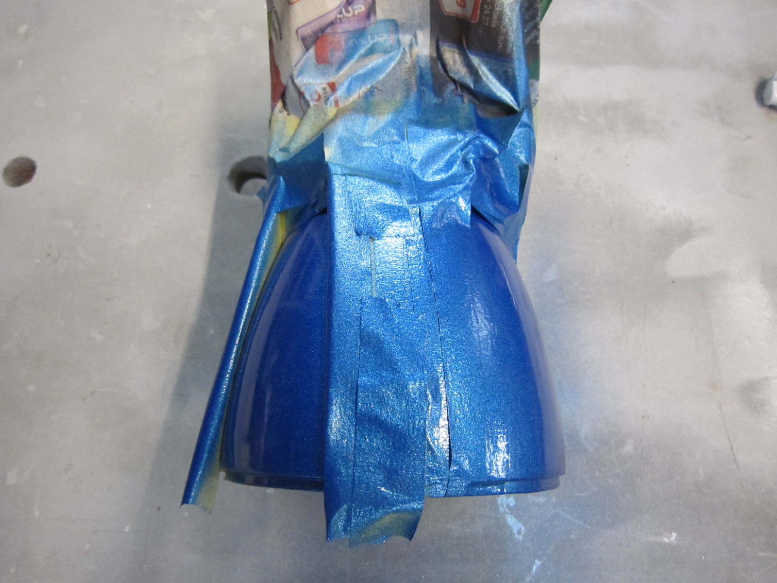

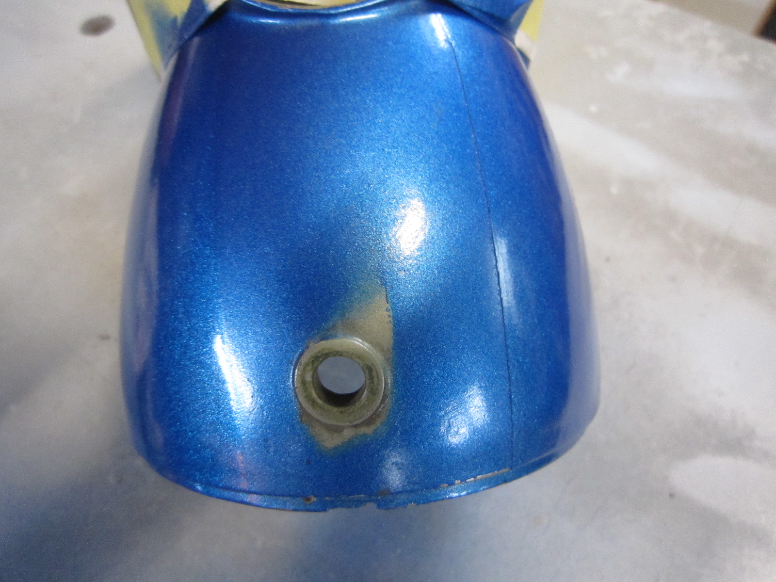

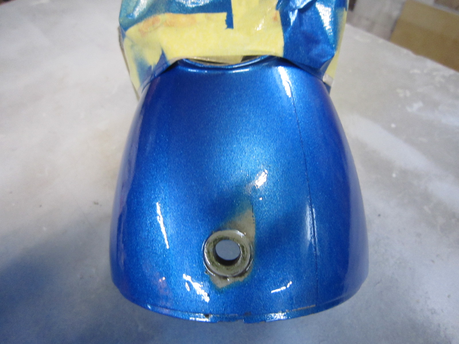

oftmals muss ja nur etwas beilackiert,
oder ausgebessert werden.
auf den fotos mal eine bergi schrott lampe
zur demonstration.
die vorarbeiten wie immer.
danach grundsätzlich rund abkleben (links),
niemals direkt mit einem scharfen schnitt (rechts)!!!
farblack kann dann nach dem aushärten,
mit rotweiss politur an der 2-3mm breiten
farbnebelstelle beipoliert werden.
bei metallic vorlack, wie hier, das komplette teil
mit klarlack überziehen.
