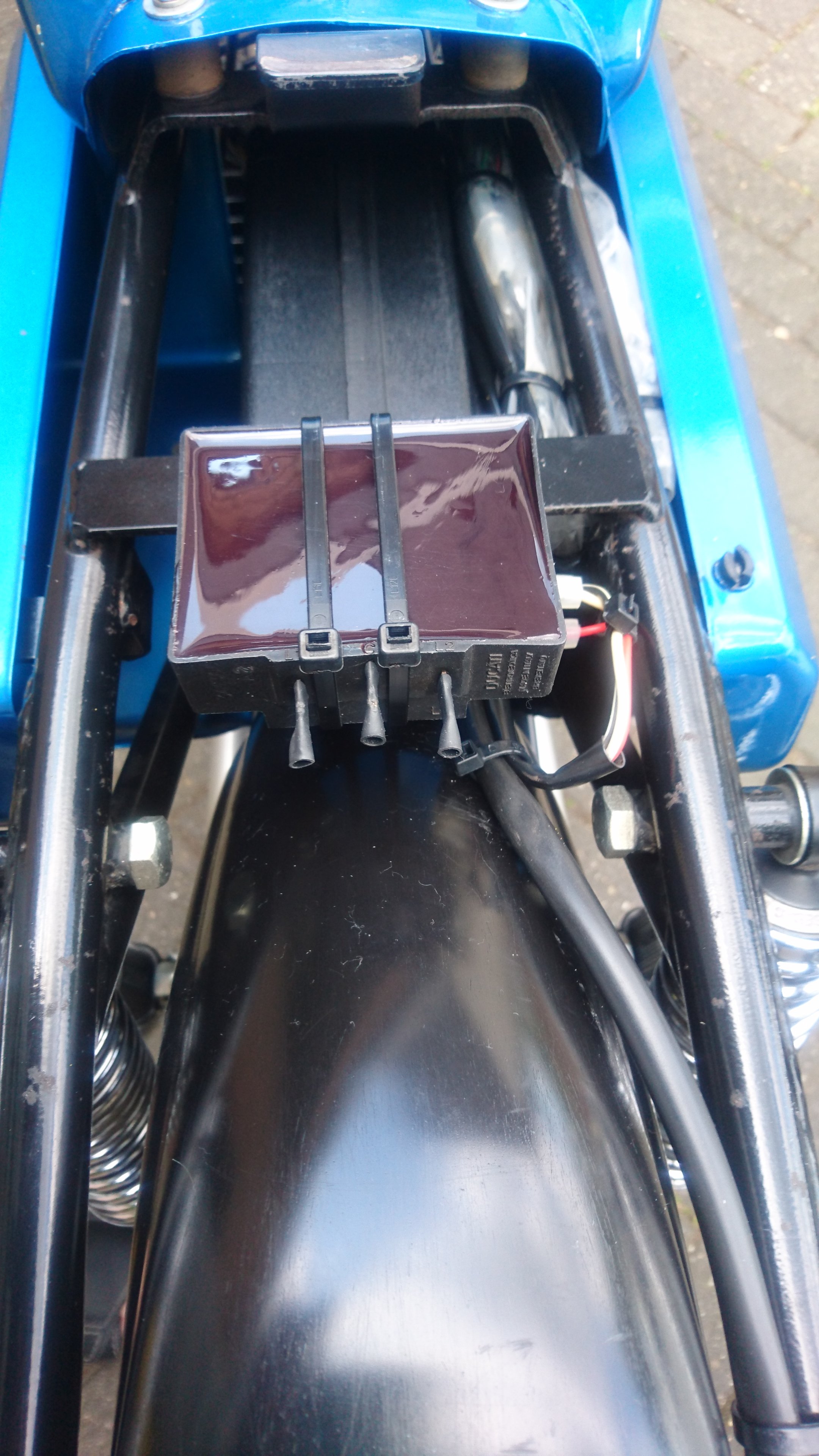

Hallo werte Forumsmitglieder,
bei meiner KX-5 sind die beiden vorderen Blinker ausgefallen.
Ich dachte schlau zu sein und habe so an dem Blinkgeber unter der Sitzbank mal das weiße Kabel C mit dem roten Kabel L2 gebrückt und siehe da,beim Betätigen des Blinkschalters leuchten bei links und rechts die dazu passenden vorderen Blinker,sowie die Kontrolleuchten dazu dauerhaft.
Beim Brücken von C und dem Kabel L1 entsprechend nur hinten.
Also klar,in dem Blinkgeber ist wohl die Phase L2 fehlerhaft.

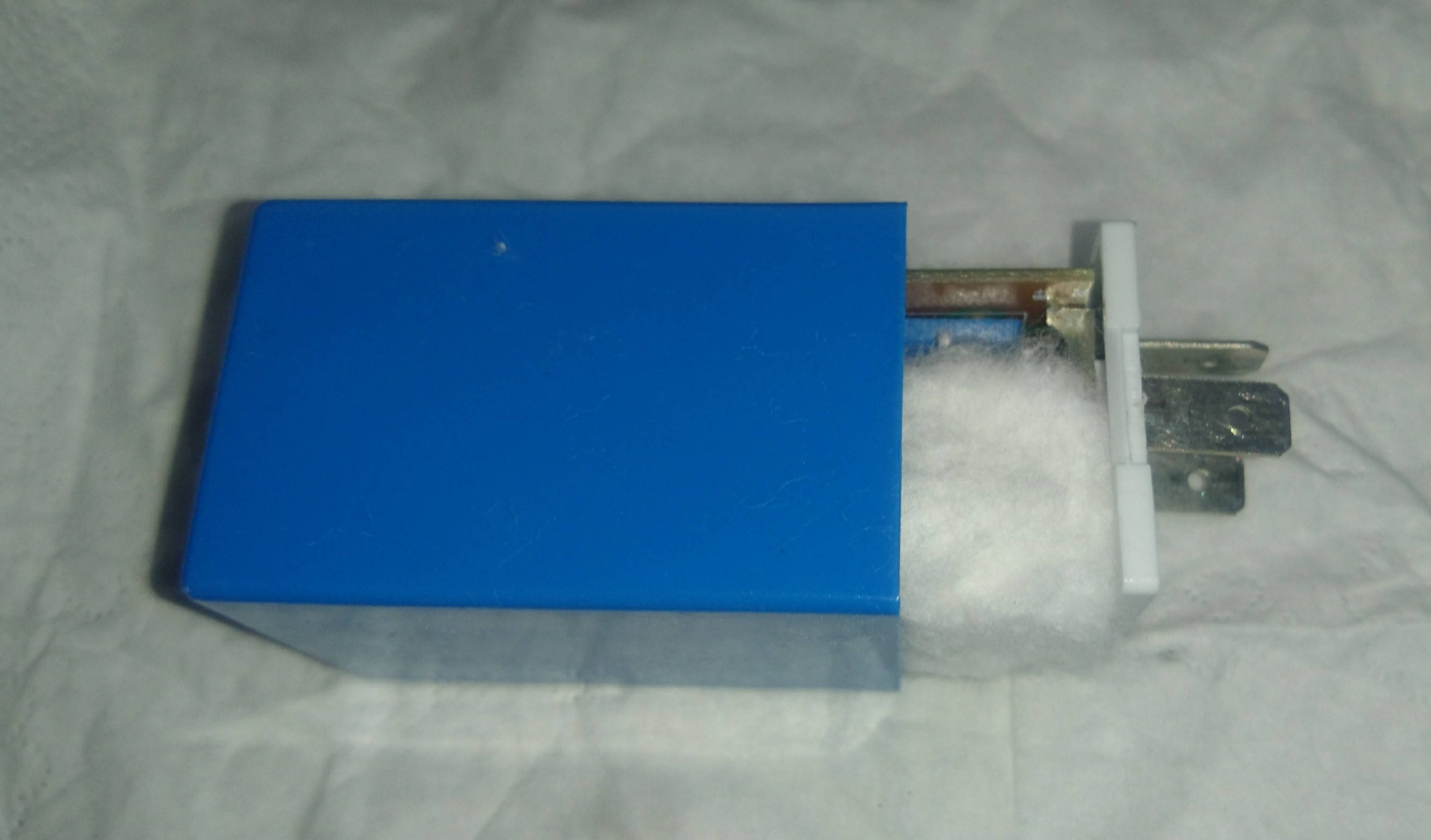

Nun entsprechend einen RMC Blinkgeber für Wechselstromwechelblinken besorgt und eingebaut.
Ihr ahnt es schon,der Fehler bleibt erhalten.
Alle Steckverbindungen in den Blinkern,dem Rücklicht,unter der Seitenverkleidung und in der Lampenmaske geprüft,kein Fehler feststellbar,was kann es noch für eine Ursache haben?,weis es jemand von euch?

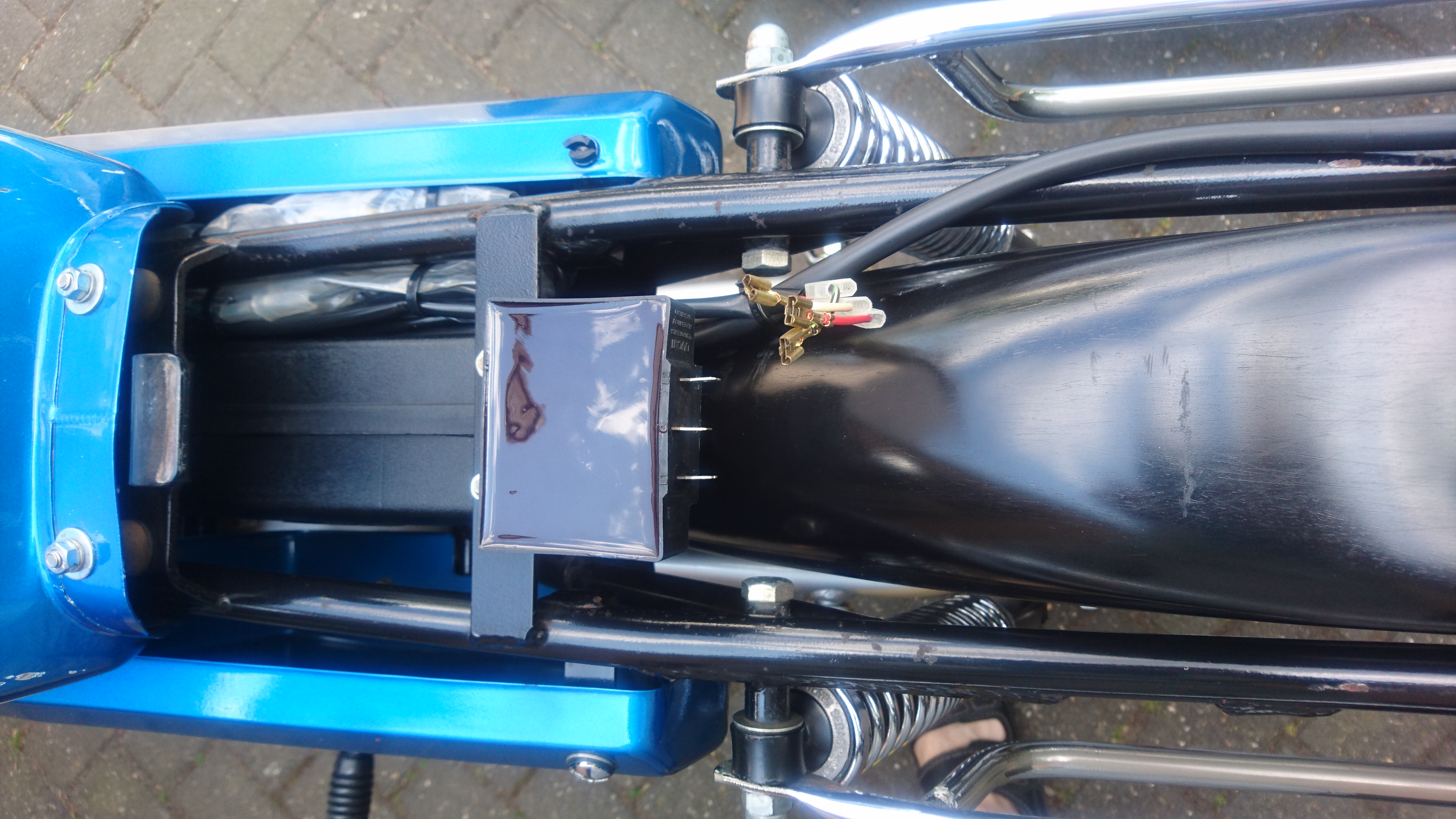

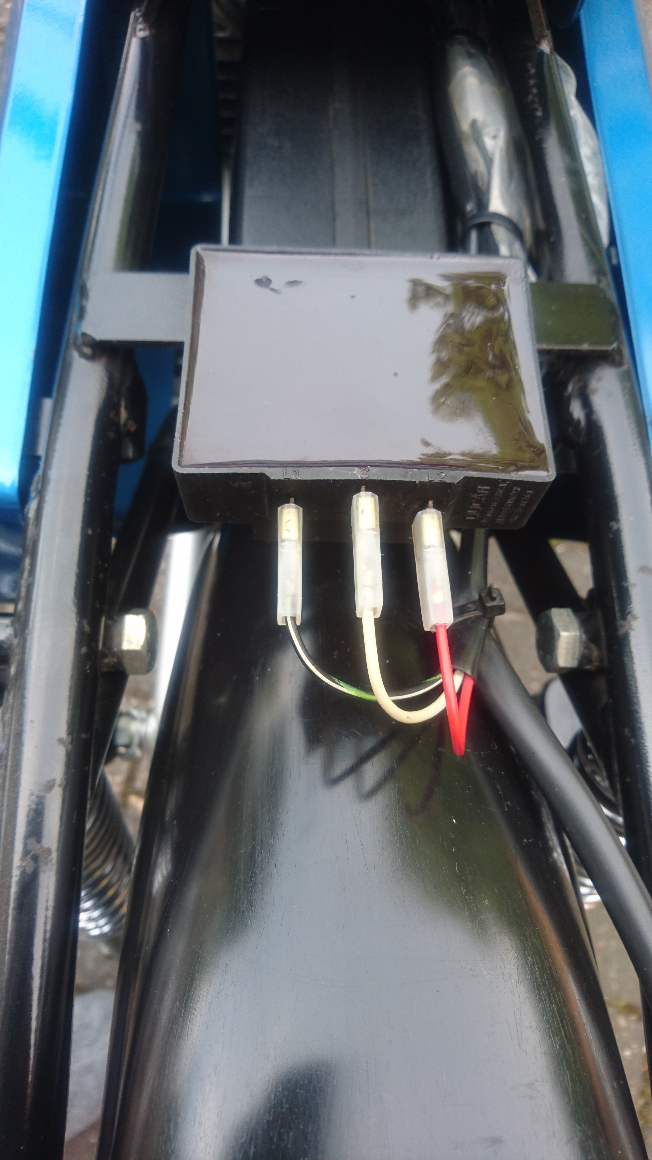

O.K.,die Belegung des neuen Blinkgebers ist anders zu verstehen,als bei dem Original und siehe da,es funktioniert.:)
