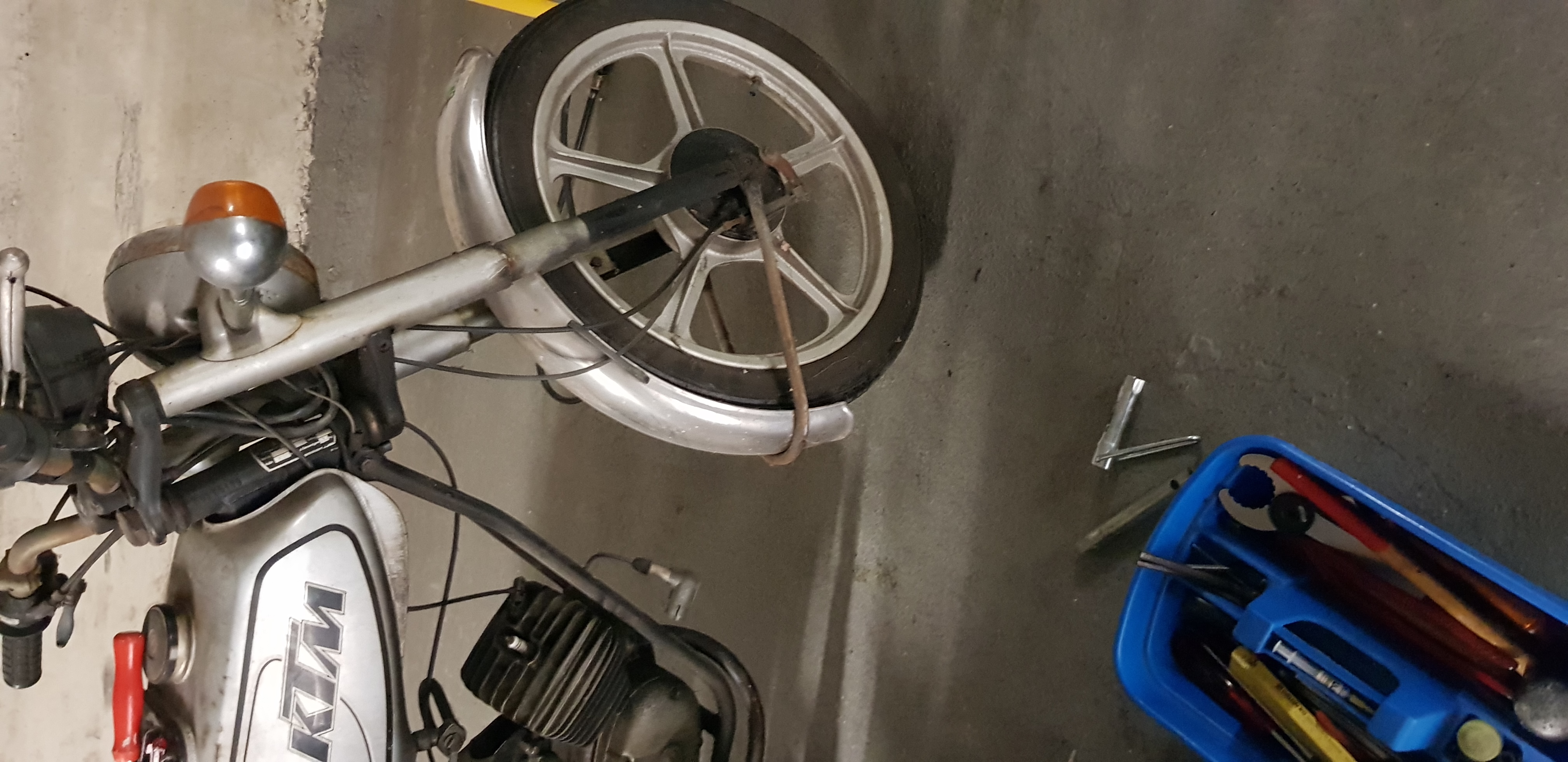

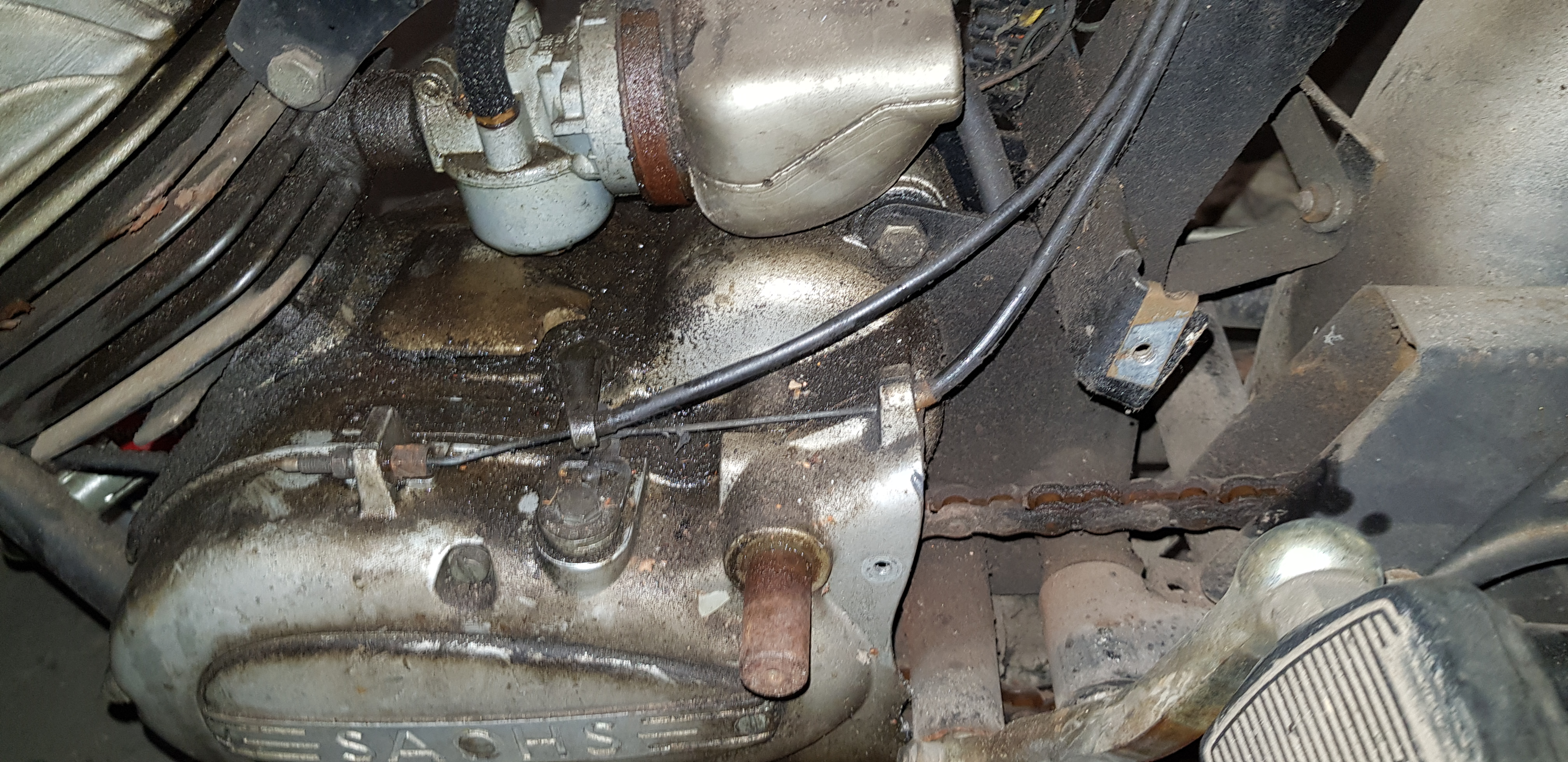

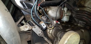

Hallo erstmal,
Ich bin neu hier auf diesem Forum weil ich vor kurzer Zeit eine KTM sm 25 von meinem Vater bekam. Sie stand circa 20-30 Jahre in einer Garage. Jetzt habe ich sie rausgeholt damit ich bald selber mit ihr fahren kann. Leider habe ich so gut wie Gar keine Ahnung von Mofas.
Aufjedenfall habe ich die Zündkerze gewechselt und werde den Tank neu versiegeln. Ich habe neulich versucht sie zu starten, leider sind die Pedale am stocken. Und der Hinterreifen bewegt sich auch nicht. Wenn mir irgendjemand erstmal grundlegend erklären könnte wie die sm 25 funktioniert wäre das sehr nett. Hänge mal ein paar Bilder an:

Also mal grundsätzlich weil ja danach gefragt wurde :) Im Stand müssen sich in Leerlaufstellung die Pedale durchtreten lassen und der Motor dabei drehen. Mit eingelegtem Gang muss sich das Mofa anschieben oder anfahren lassen. Geht das alles nicht is der Motor wohl oder übel fest. In diesem Fall mal den Zylinderkopf - also diesen Fächerdeckel - abnehmen und Kolben gut mit Rostlöser/Kriechöl/WD40 einsprühen und einwirken lassen. Oftmals sind durch die lange Standzeit Kolben und Zylinder auch nur verklebt und lassen sich so recht leicht wieder freikriegen. Tankversiegeln kann man später machen. Erstmal zum Laufen bringen.
Danke du hast mir jetzt schon enorm Weitergeholfen. War heute nochmal dran und habe mit sehr viel Kraft es geschafft die Pedale in Bewegung zu kriegen. Wie gesagt war ein sehr starker Wiederstand. Ich gehe davon aus das es an der verrosteten Kette liegt. Werde das was sie geschrieben haben aber auf Jeden fall auch mal Ausprobieren Danke!!!
