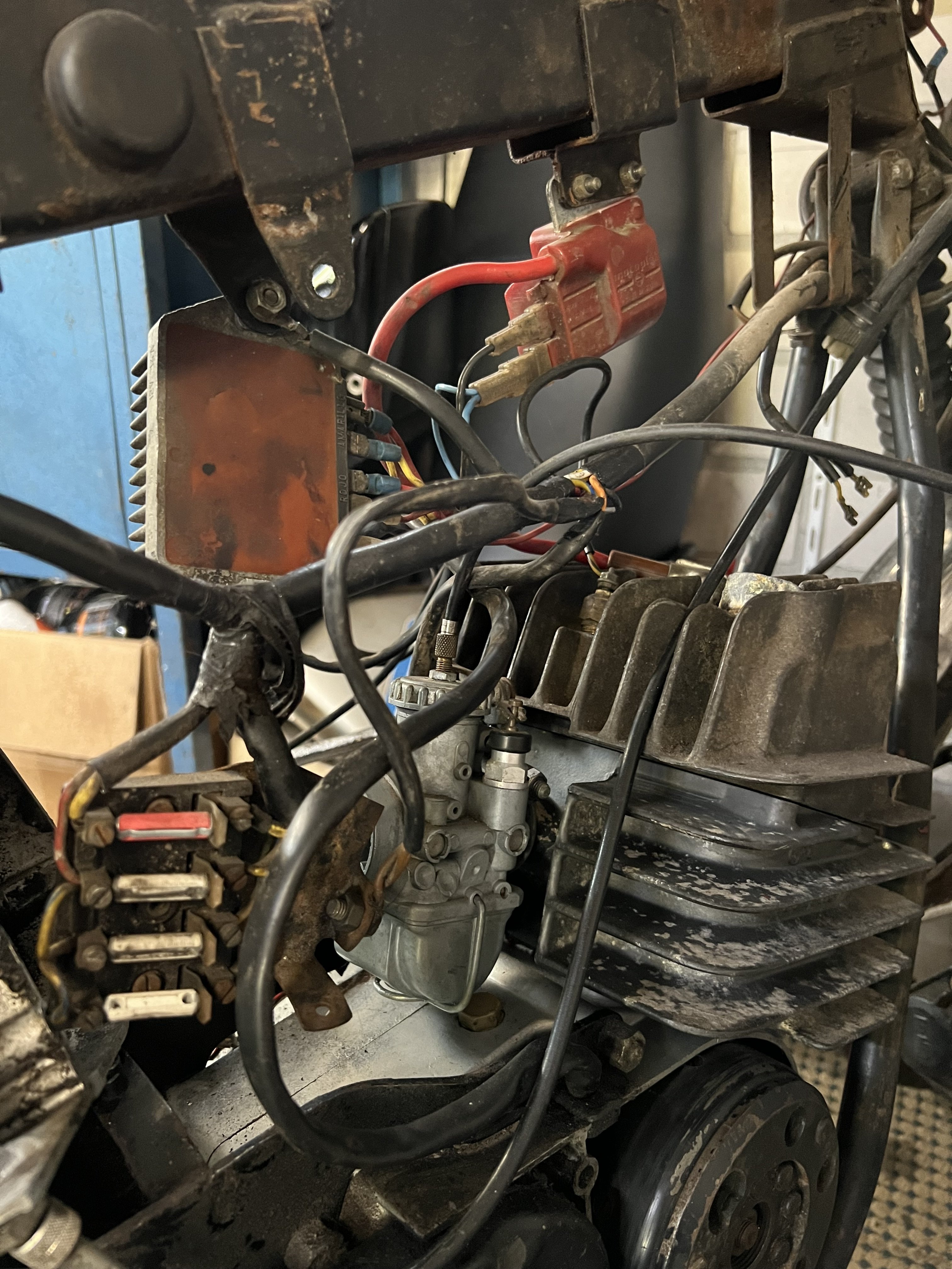

Da dürfte so eine tolle Motoplat Zündung verbaut sein,die hatten schon neu den Hang dazu nicht richtig zu funktionieren.
Der Name "Motor platt" dafür kam nicht von ungefähr 😉
Gruß Zippo
ist eine Motoplat, es schimmert rot unter dem Deckel hervor...
Dein Zündfunke muss schön blau sein und mind. 1cm weit vom Kabel springen. Ist das nicht der Fall, hat die Zündung einen defekt. Meistens ist die Diode defekt. Da gibt es Leute, die das reparieren können. Schnelle abhilfe kann auch Ewalds Schaltung bringen:

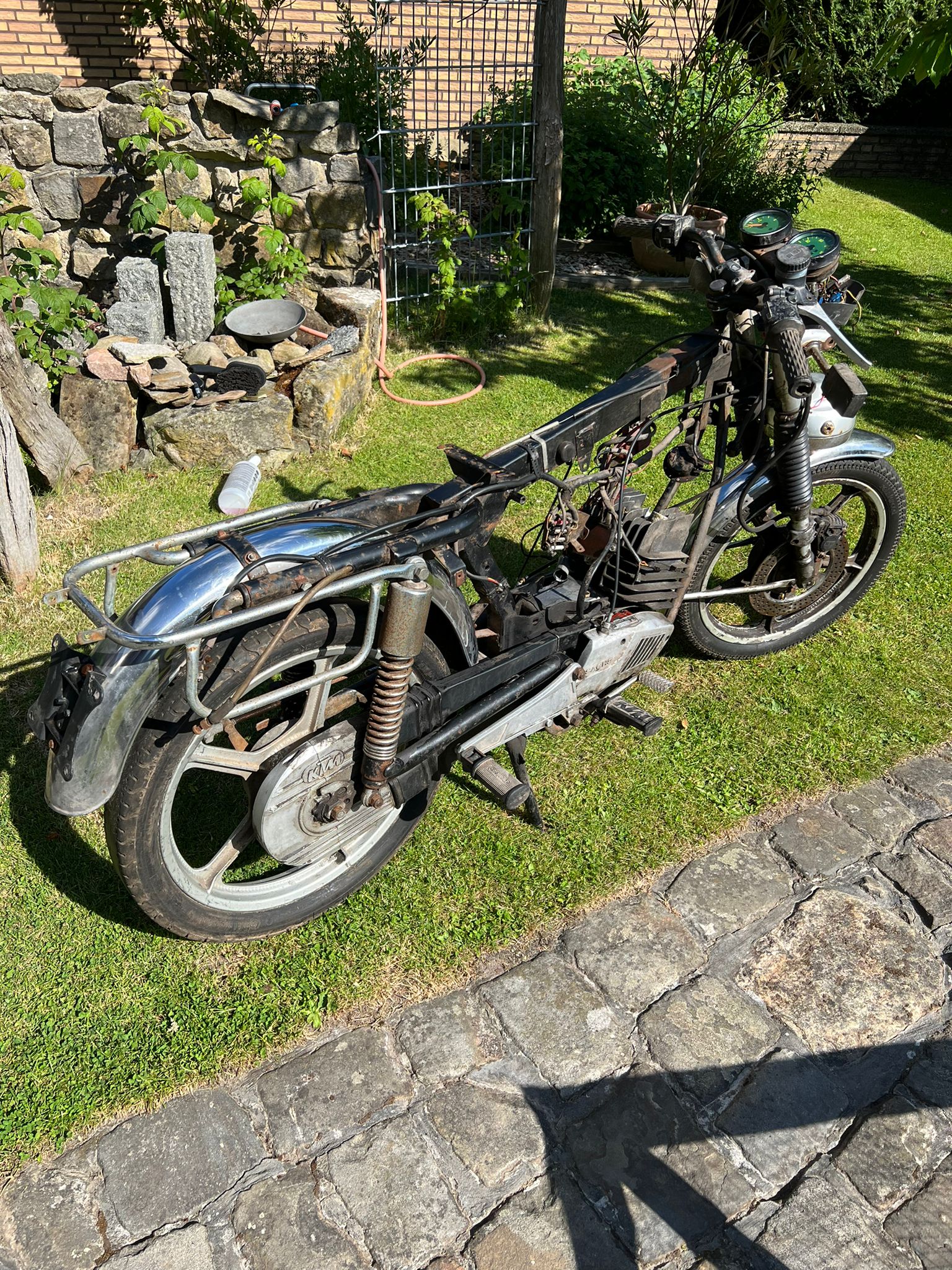

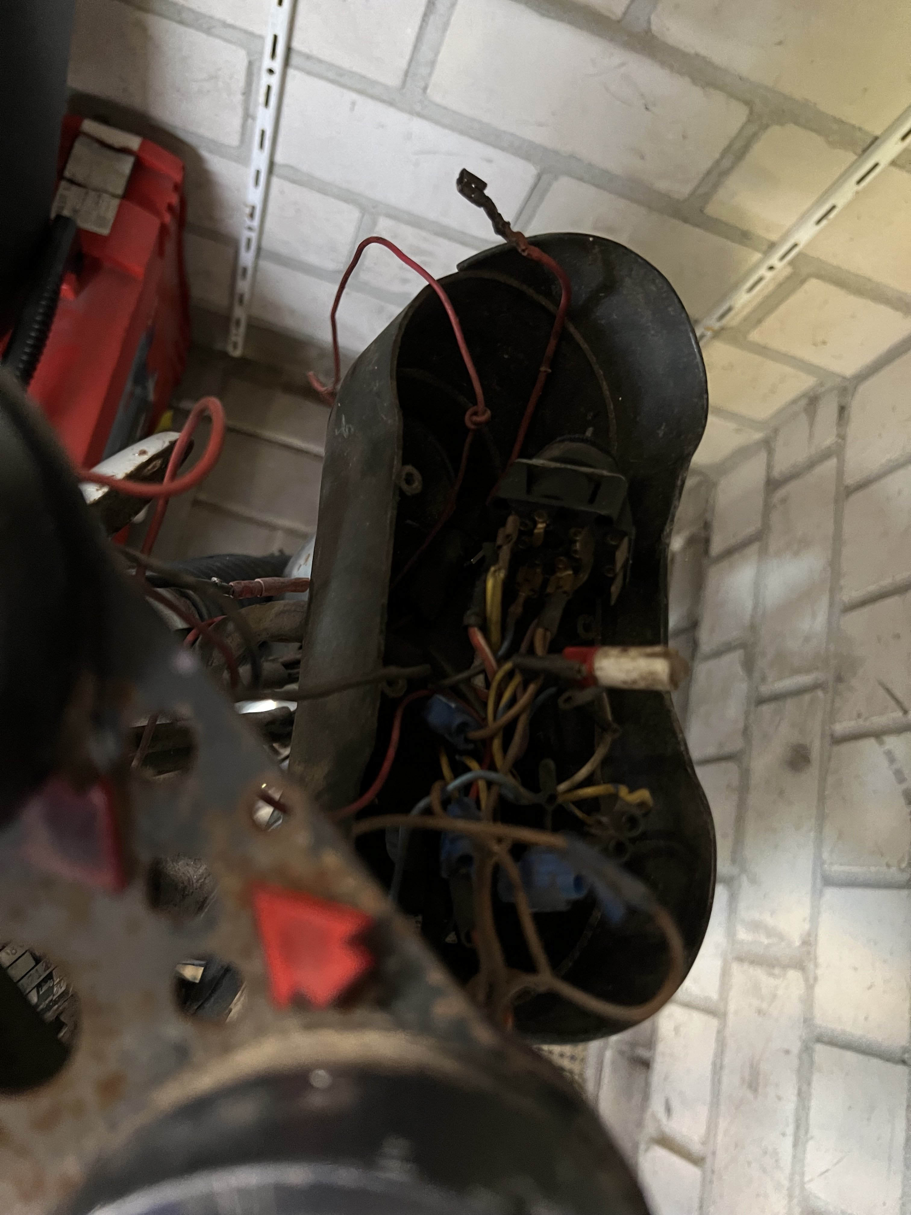

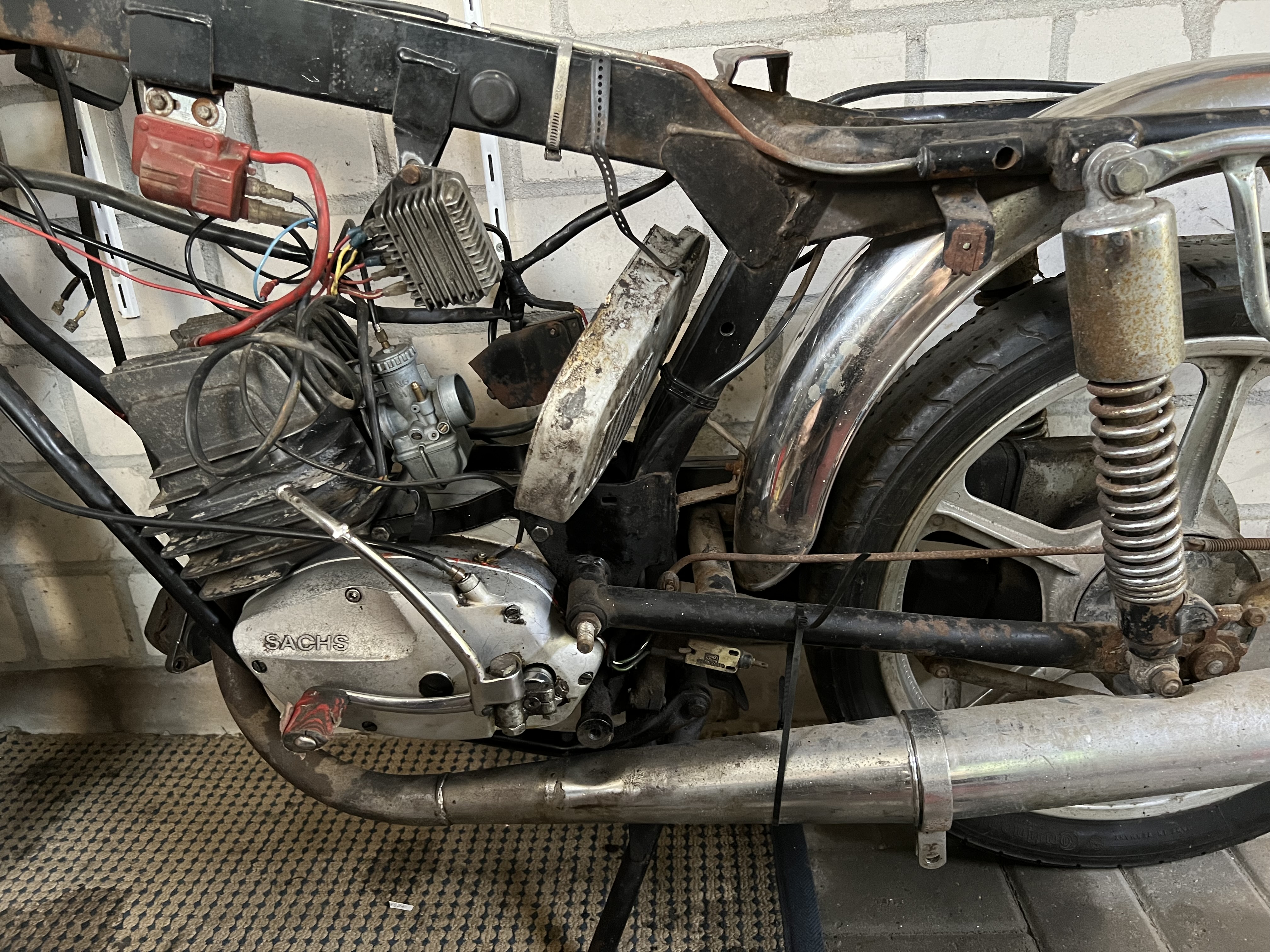

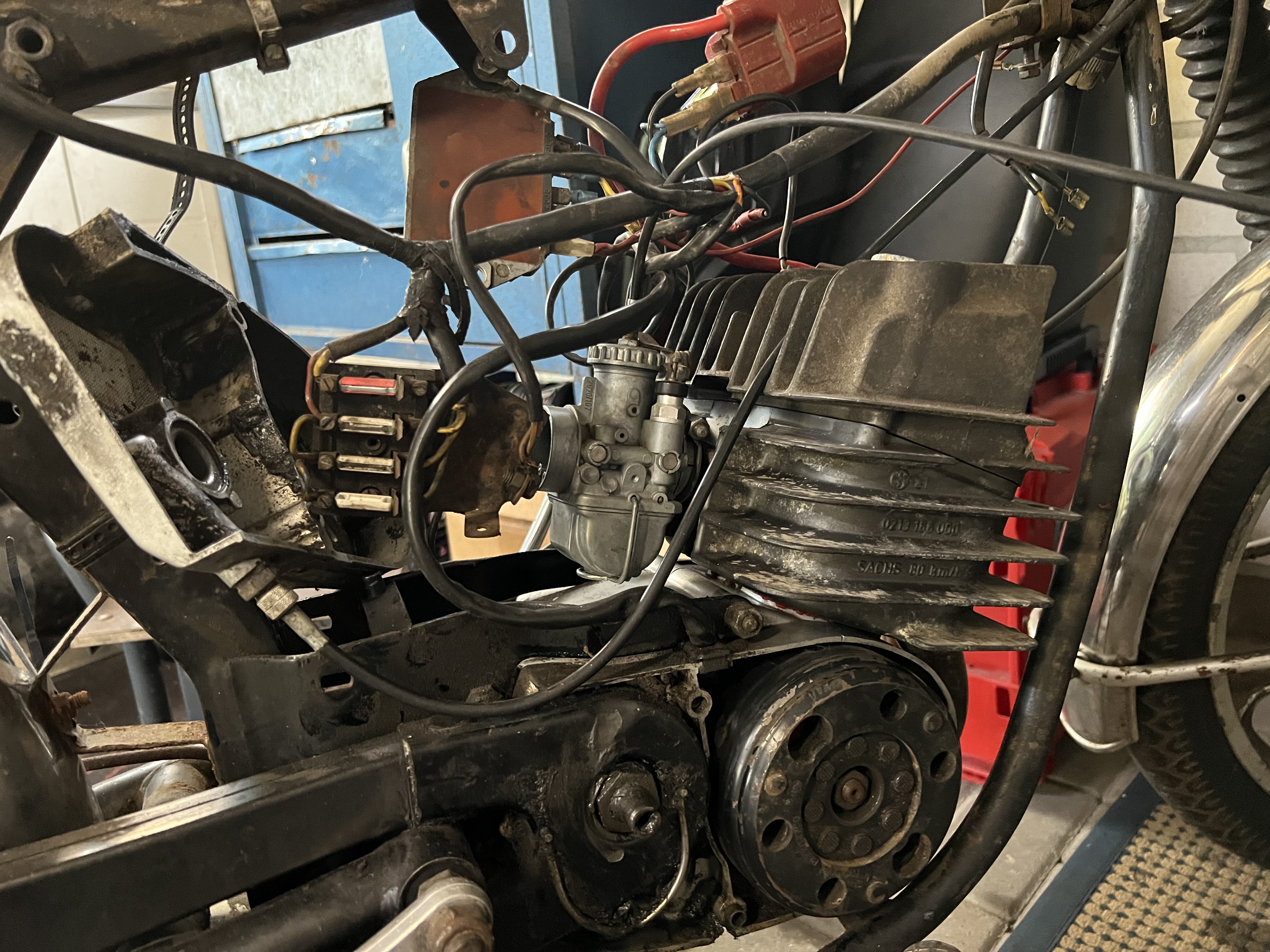

@Zippotech Haha, besten Dank! Ich hab anbei einfach mal ein paar Bilder gehängt.
@kotte Super, teste ich morgen mal, danke!
Hier noch die Bilder! Und ja sie sieht ziemlich zerrupft aus...

Die Schwingenlagerung und Kettenspanner sehen mir auch ziemlich fertig aus.
