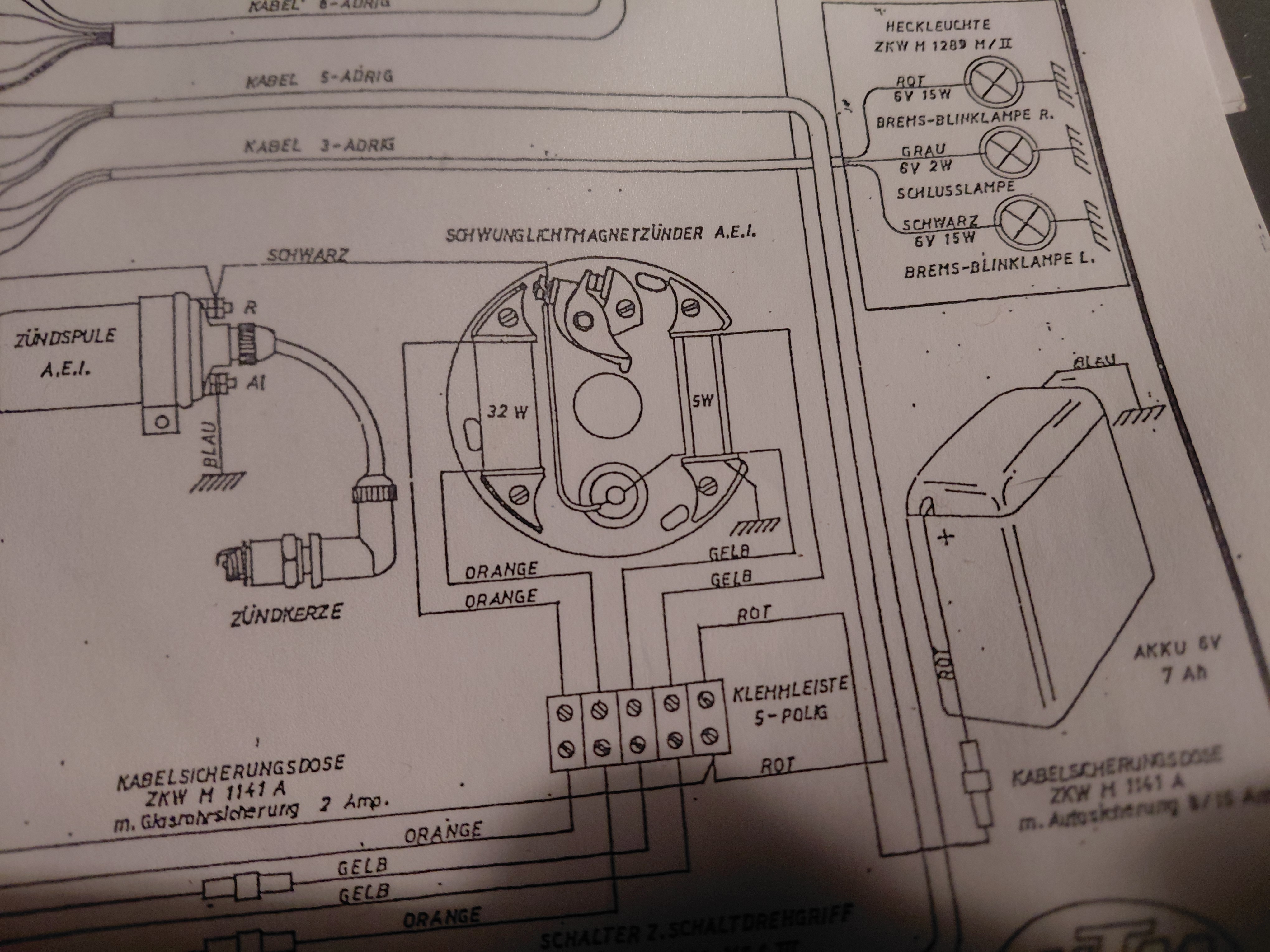

Griass eich . Hab eine ponny de luxe spezial bj 61 erworben . Problem : da die Zündanlage mit einer Batterie 6 v und einer Spenderspule 5 watt und Lichtspule 32
watt ausgestattet ist , steht meine Baustelle . Wo bitte gibts so eine Zündung ?? Lg Almöhi..

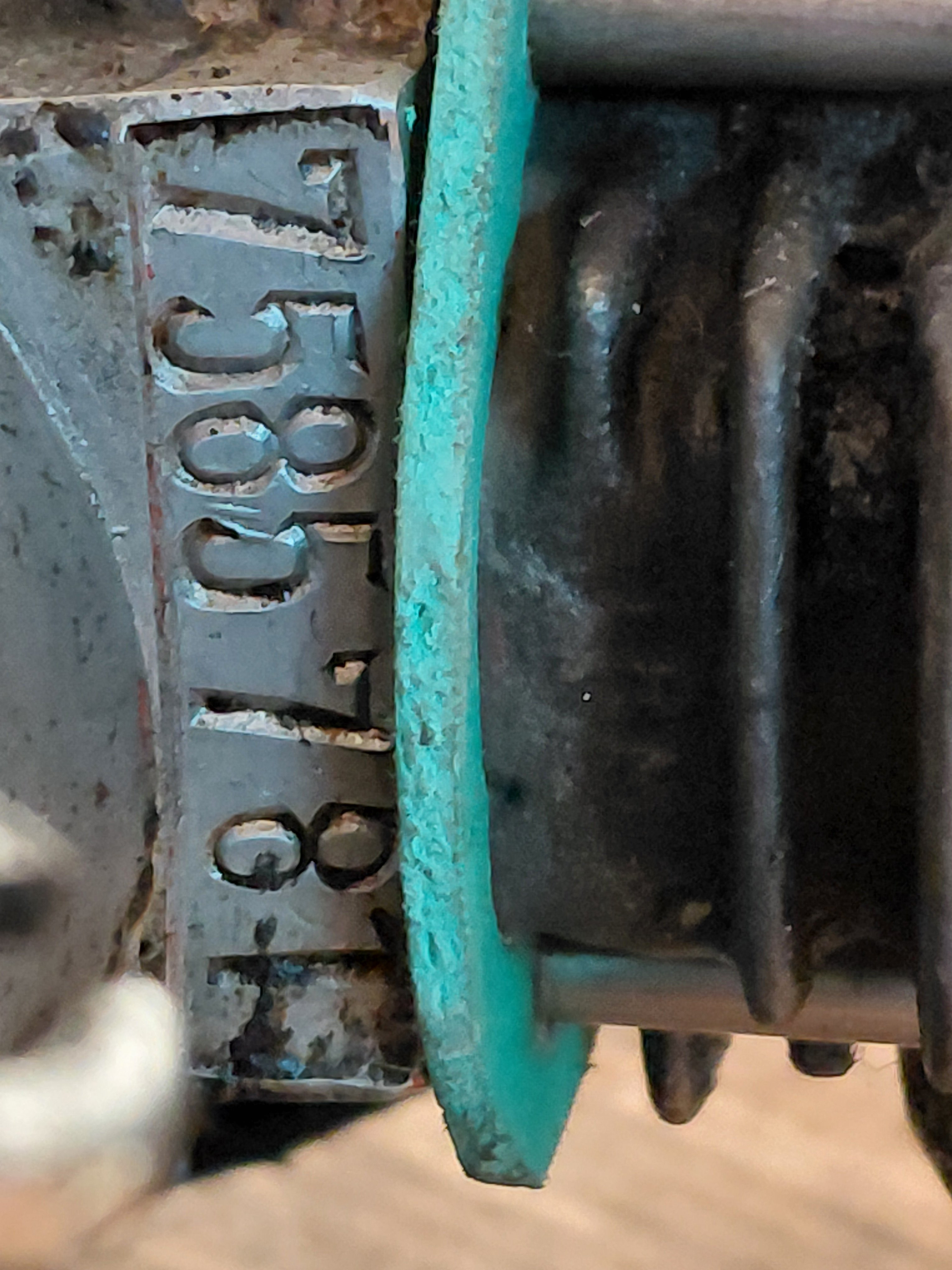

Hat die einen Puch oder Sachs Motor?
Hast du ne genaue Motorbezeichnung.

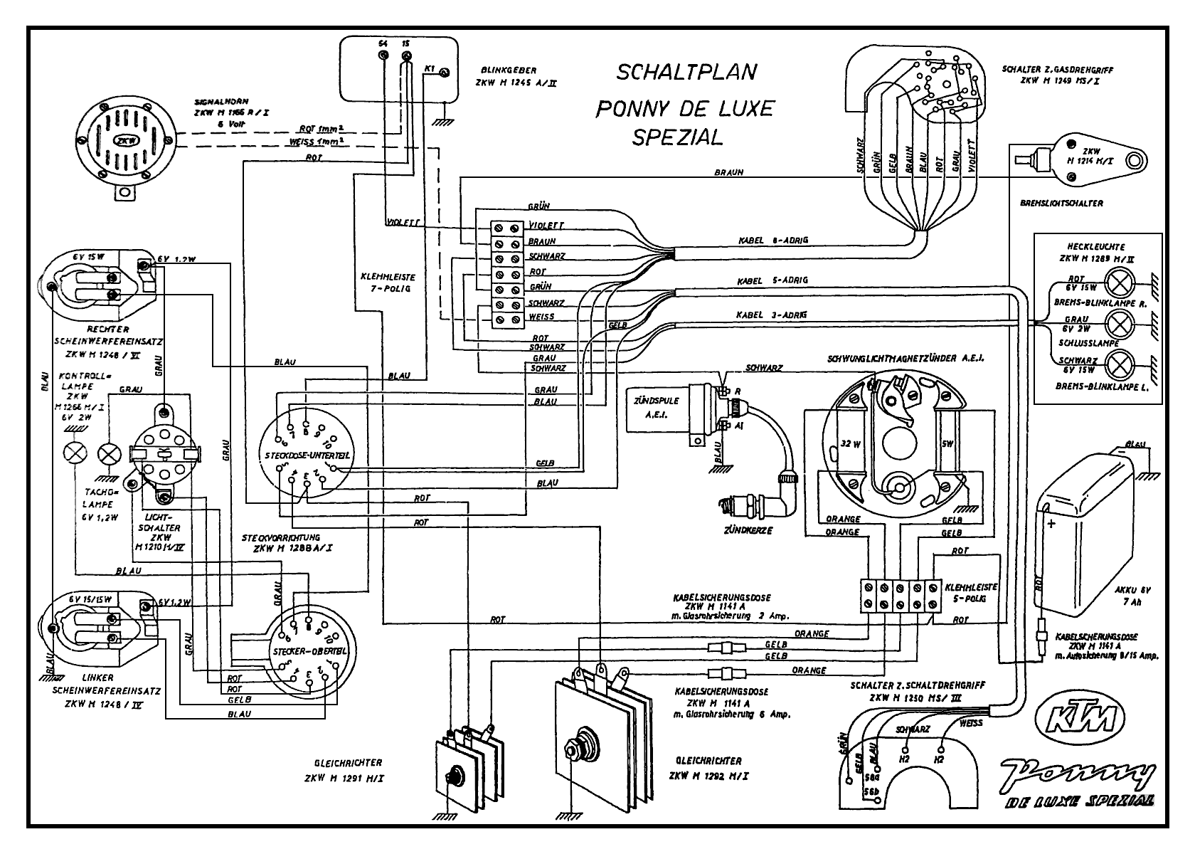

Die primäre Zünderregerspule und außenliegende Zündspule, war die damas bestmögliche technische Lösung! Die Batterieladung mit Brückengleichrichter "ohne Laderegelung" funktioniert mit aktuellen verschlossenen, ventilgeregelten wartungsfreien Bleiakkus nicht mehr. Das muss man dringend ändern, vor allem wenn man öfter damit fahren will.

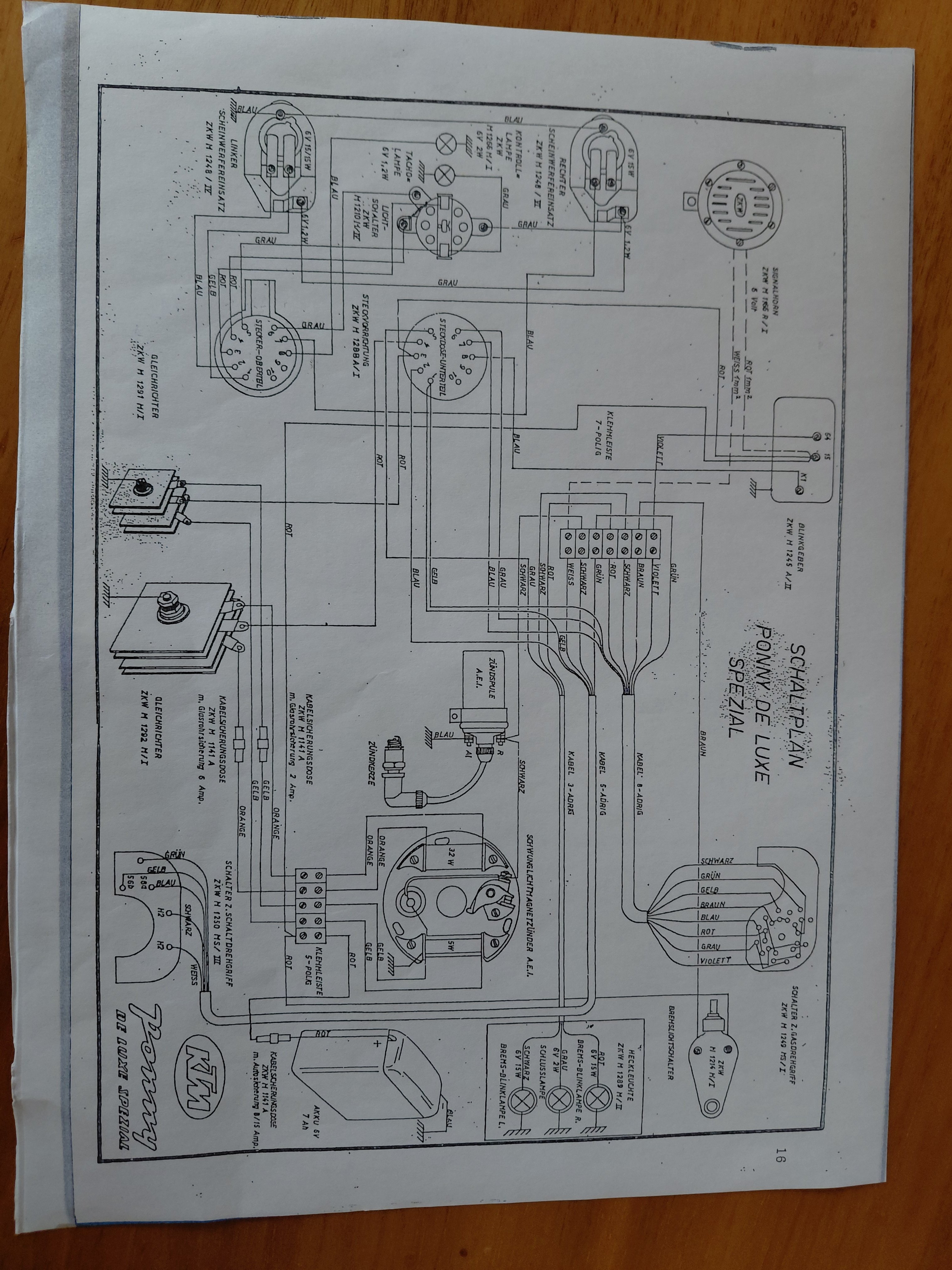

PS: Fotografiere oder scanne den Schaltplan mal vollständig und bring diesen auch auf ein ordentlich ausgerichtetes Format, das könnte beispielsweise so ähnlich (oder deutlich besser) wie in folgender ungarischen PDF Datei aussehen!
Vor 53 Jahren hatte ich auch so eine Kiste, wo damals jeder Zweiradmechaniker die umfangreiche Elektrik fürchtete. Die Zündanlage funktionierte zuverlässig und war leicht überschabar, Der Rest mit den beiden Selen Zweiweg-Gleichrichtern und die Gleichstromversorgung für die beiden Scheinwerfer war stattdessen ein anderes Thema. Auch den komplizierten Umschalter für Blinker und Bremslicht durchschaute damals kaum jemand.
Deinen neu fotografierten Schaltplan habe ich ordentlich ausgerichtet und soweit komprimiert, dass man ihn noch ordentlich lesen kann.
Wenn Du mit diesem Fahrzeug auch regelmäßig fahren willst dann wäre von der Elektrik einiges zu ändern, sonst wirst Du damit kaum Glücklich werden. Auf der anderen Seite stellt sich die Frage ob es dieser exotische Roller überhaupt Wert ist, dafür etwas mehr Zeit zu investieren.
