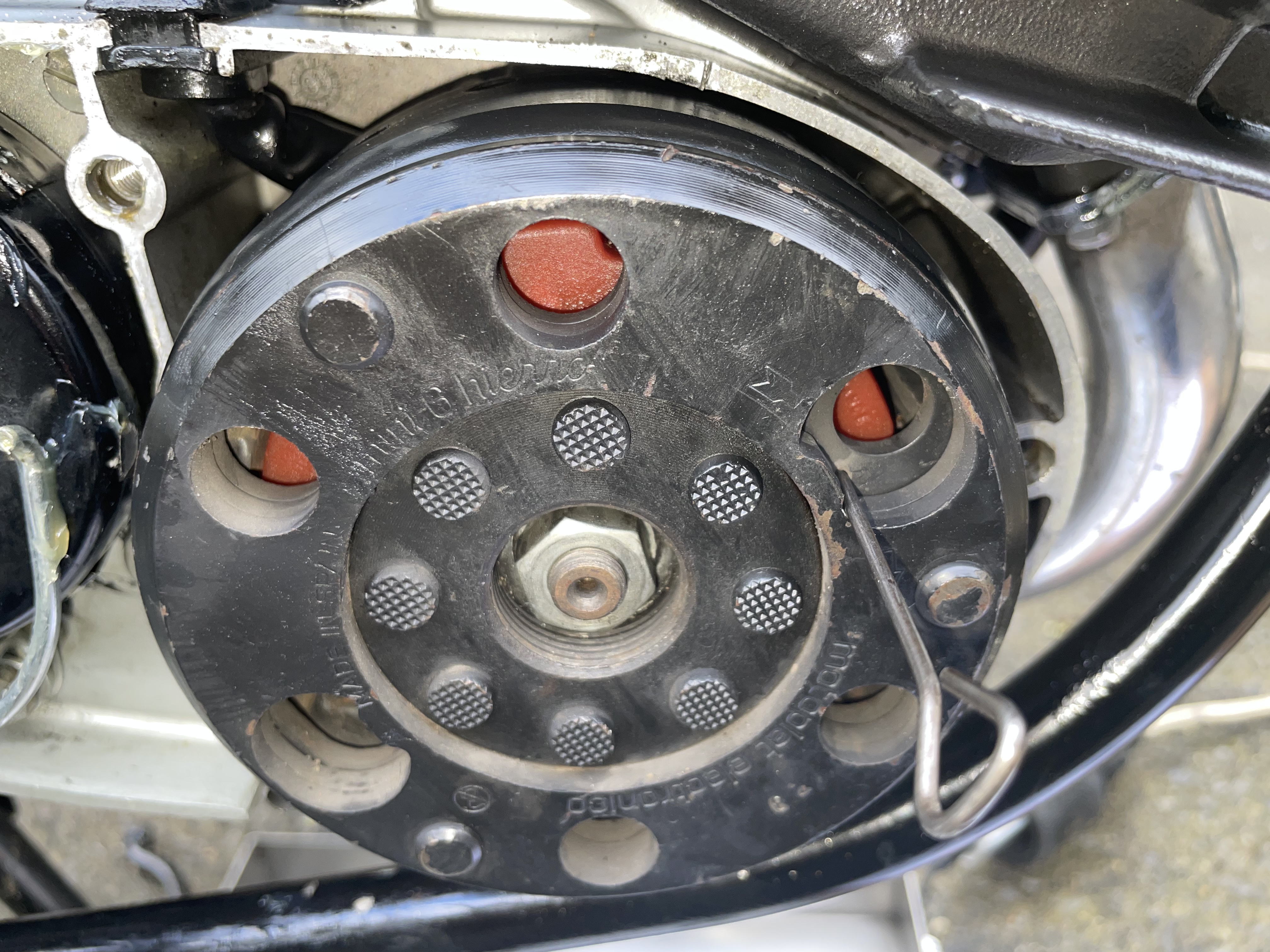

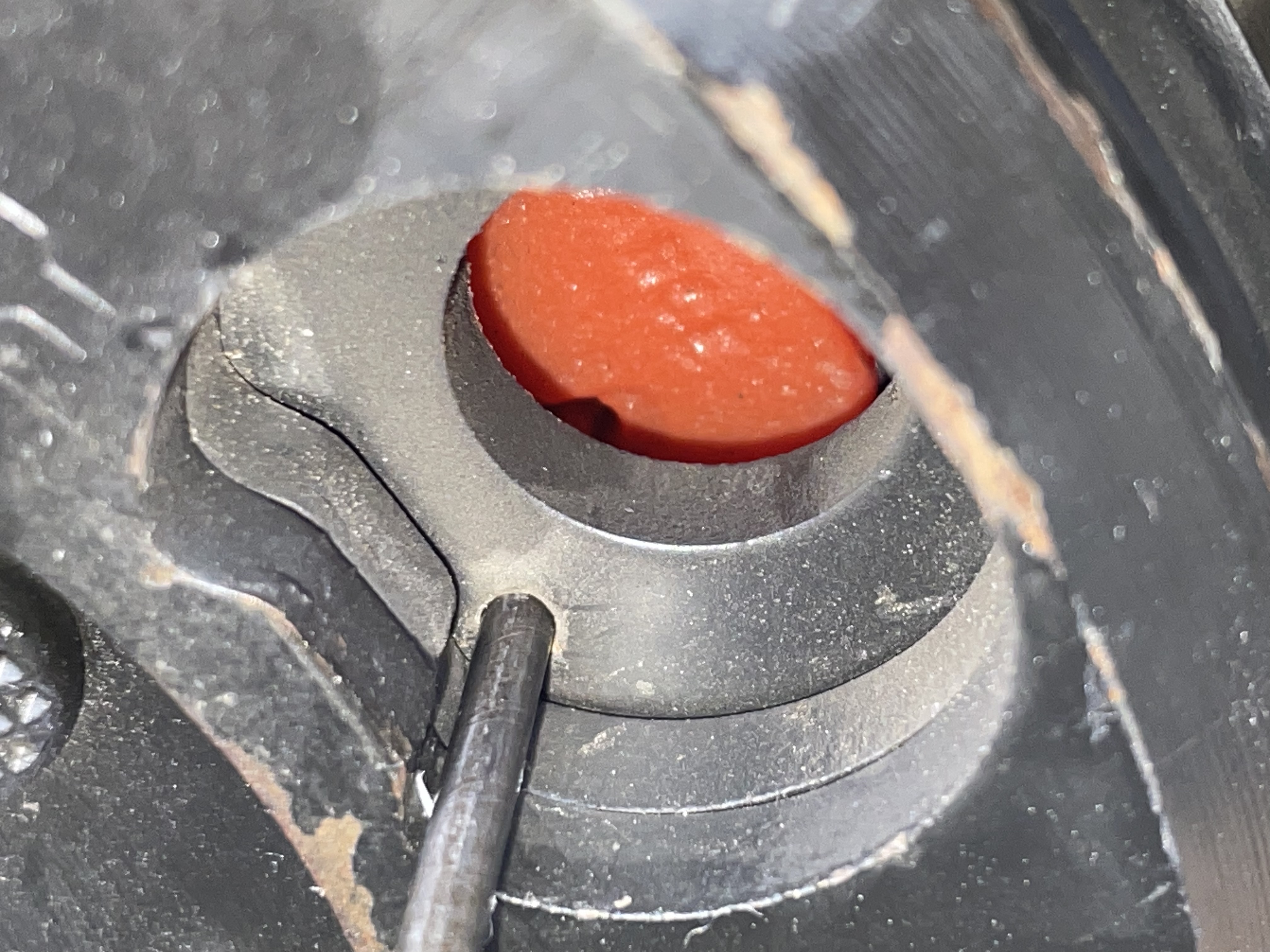

Polrad runter, durchkicken. Es muss bei jedem Hub ein deutlicher Widerstand am Kickstarter zu spüren sein. Geht aber nur ohne Polrad.
Verbaut ist sehr wahrscheinlich eine Motoplat 12V/130 Watt
Vergaser habe ich noch mal untersucht: alles wie es sein soll, daran kann es also nicht liegen.
Als nächstes kümmere ich mich um die Zündanlage…
Bohrung im Polrad und Bohrung in der Ankerplatte stimmen überein..
