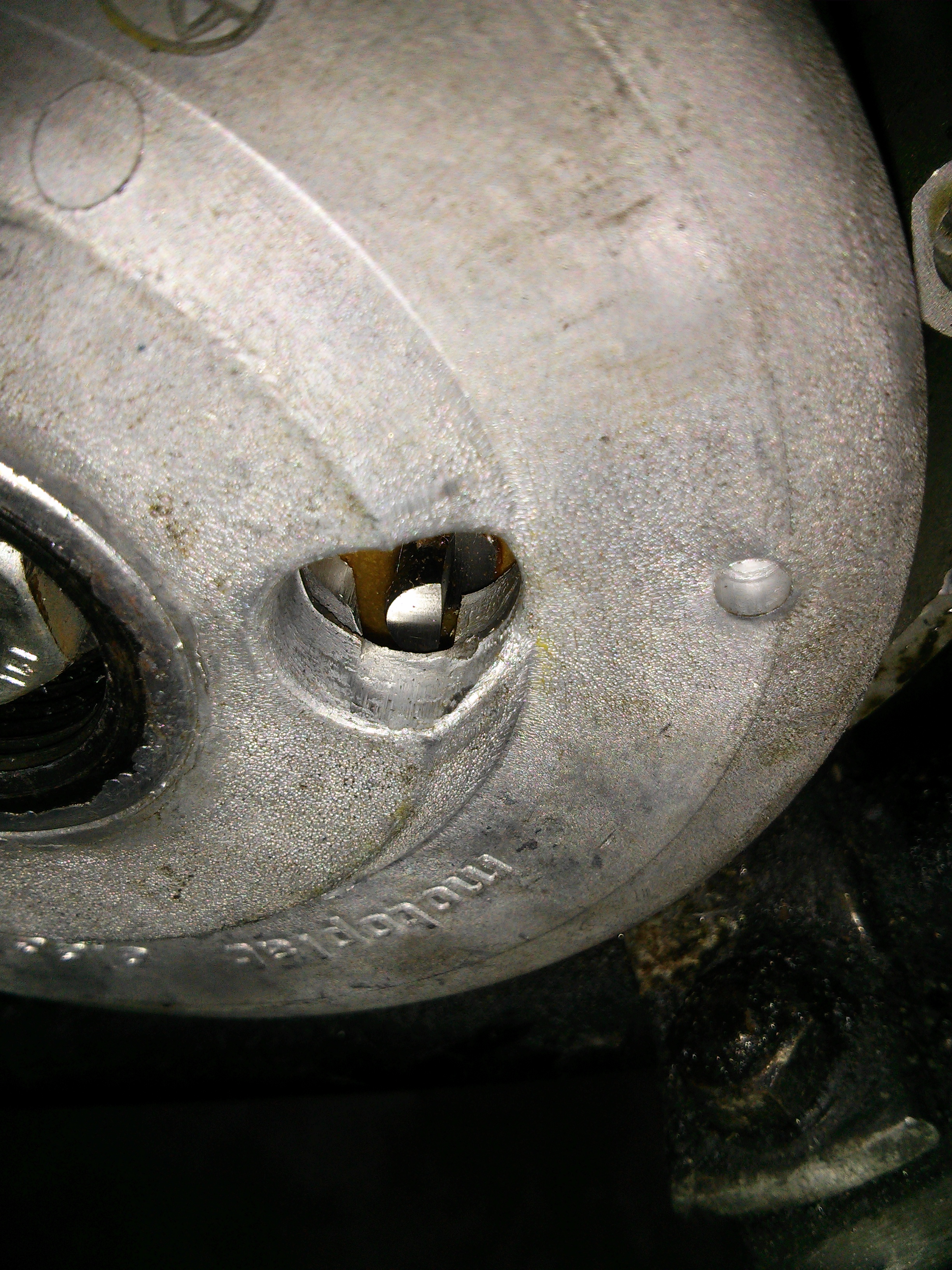

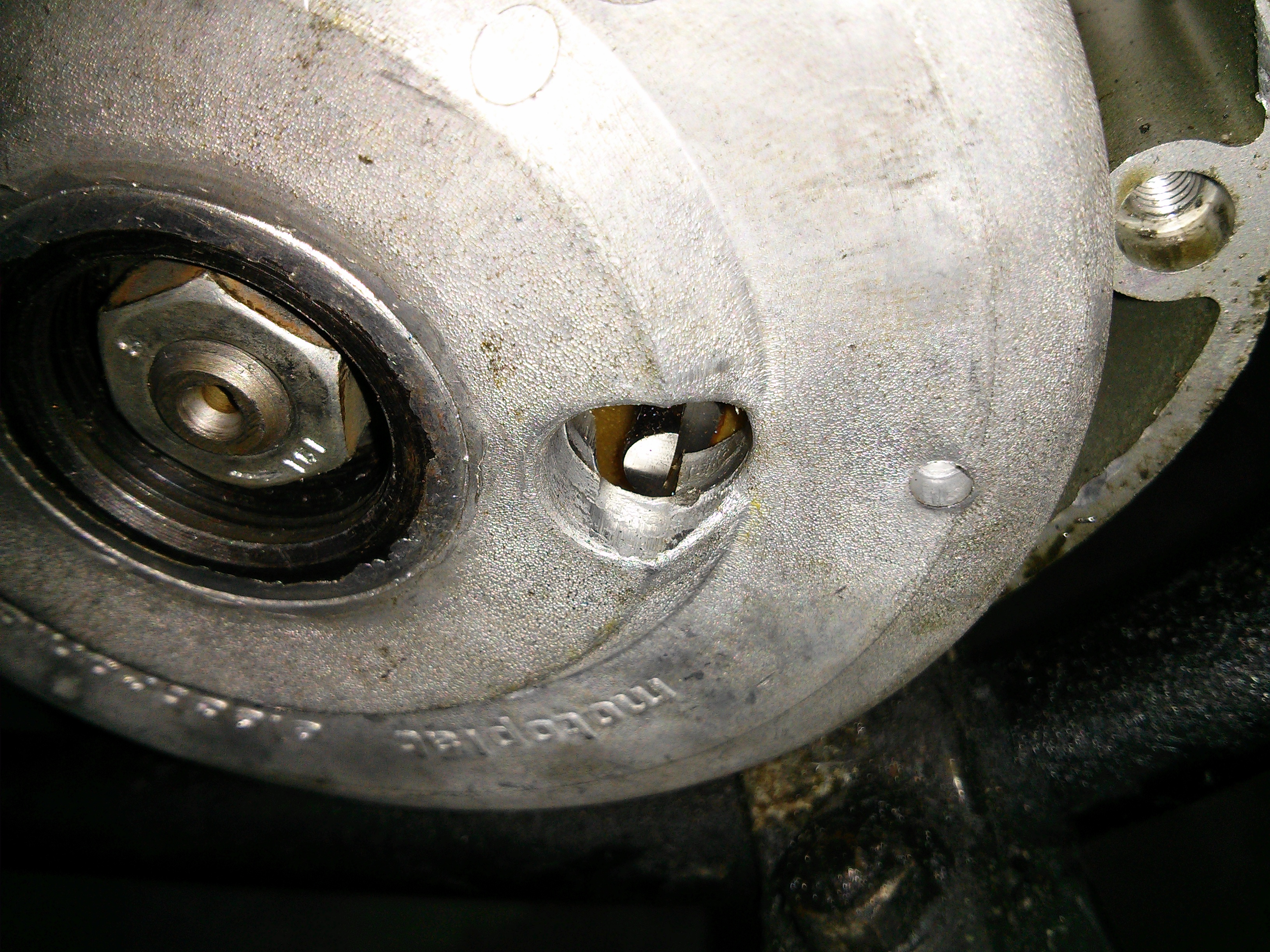

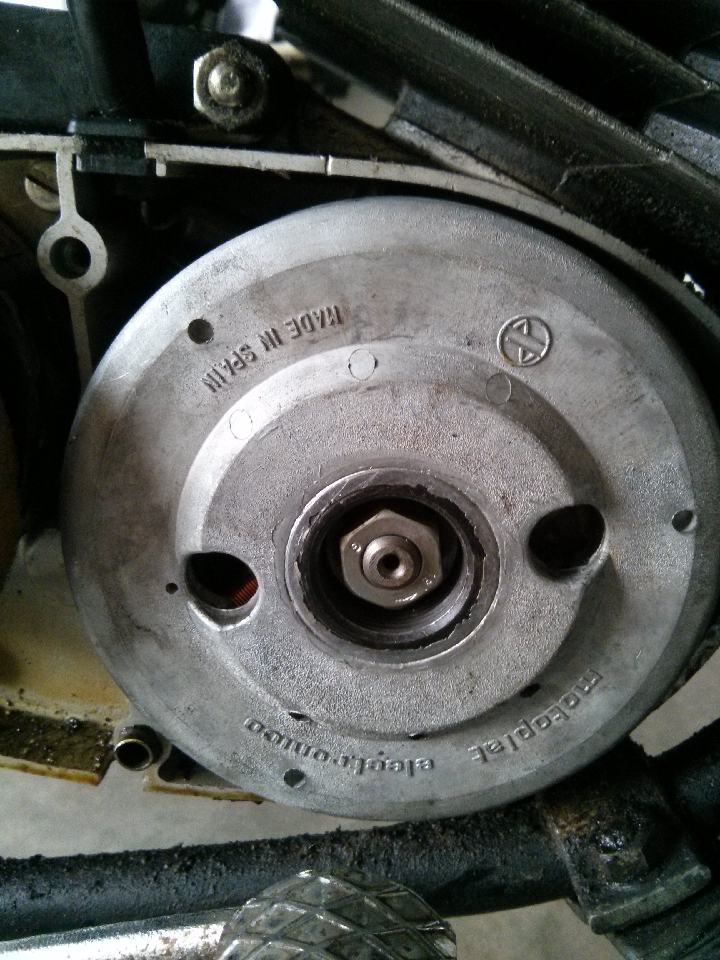

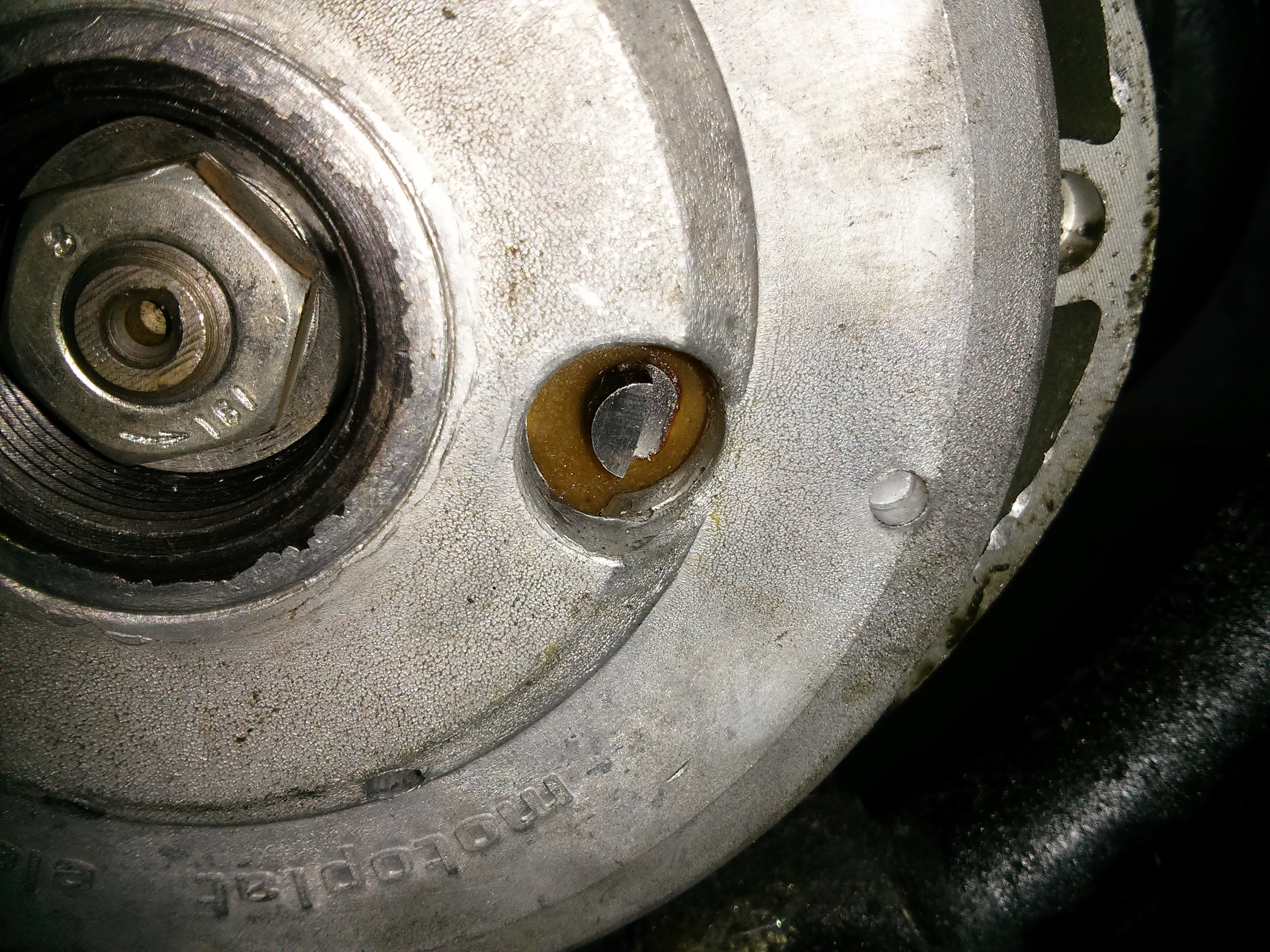

Hier die Bilder der Kontakte. Heute kaufe ich einen neuen Luftfilter und überprüfe den Kraftstofffilter auf genügend Durchgang.
Danke für deine Mühe!
Grüße, Paddy

Sie läuft! Hauptdüse saß zu, du hattest recht. Danke für diesen wertvollen Tipp. Jetzt ist die Frage, wie der Vergaser eingestellt werden muss, kennst du dich da aus? Ist ein Bing 17
