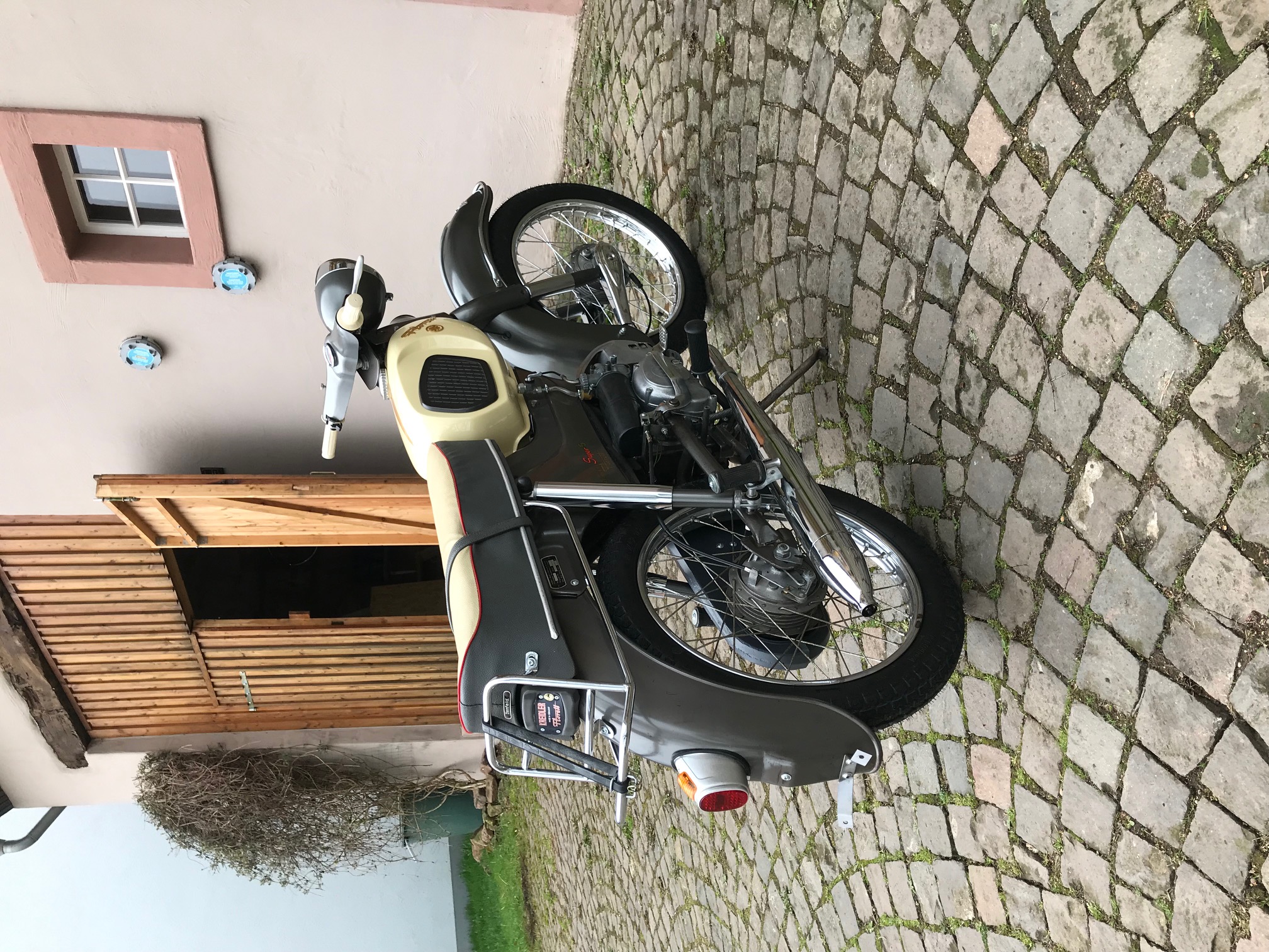

Das Resultat der 4-wöchigen Sanierung :
<br /><br />-- 09.04.2019 16:13 --<br /><br />Alles erledigt und das Nummernschild durfte ich auch behalten. Es war mal kurz brenzlig bei der Abfrage der FIN. Sagt die doch zu mir, das Moped sei noch in Leverkusen zugelassen obwohl es schon mindestens 30 Jahre nicht mehr gefahren ist. Bei genauerer Betrachtung war es ein anderes Moped eines anderen Herstellers. In den 60er Jahren war es sicherlich nicht ungewöhnlich, wenn Nummern doppelt im Laufe einer Produktionsreihe vergeben wurden. Ein Hersteller in Bayern wusste ja nicht was einer in Bremen auf sein Typenschild schreibt. Da müsse sie aber doch den Chef fragen...der leider in einer Besprechung war. Sein Vertreter war außer Haus...dessen Vertreterin gab dann offenbar ihr Okay. Ich war froh als ich die Papiere und das gestempelte Schild in der Tasche hatte und mich verpissen konnte. Behörden sind meistens eine Quälerei.Egal, es ist rum.Vielleicht sagt mir bei Gelegenheit mal einer warum meine Fotos immer auf der Seite liegen.
