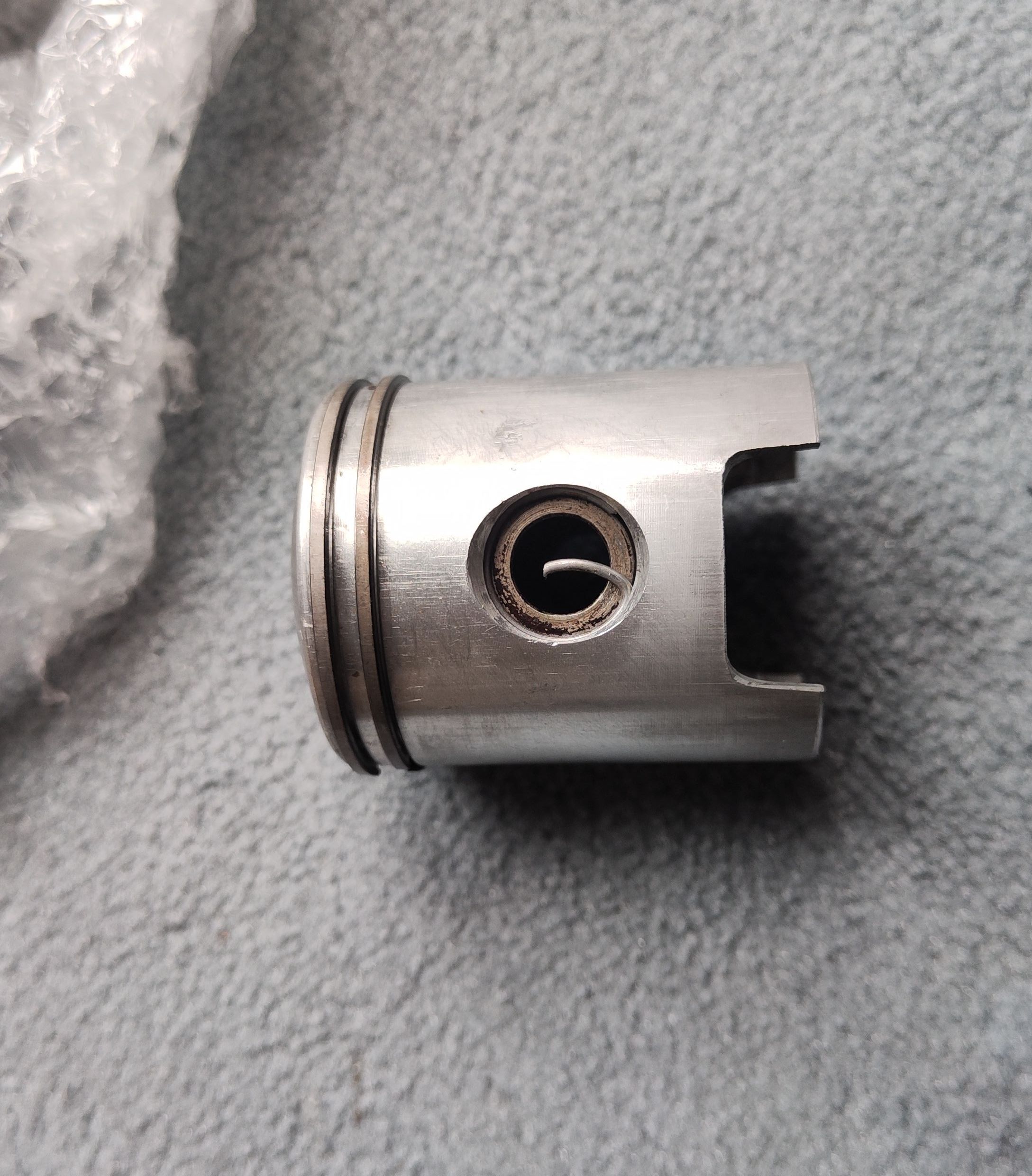

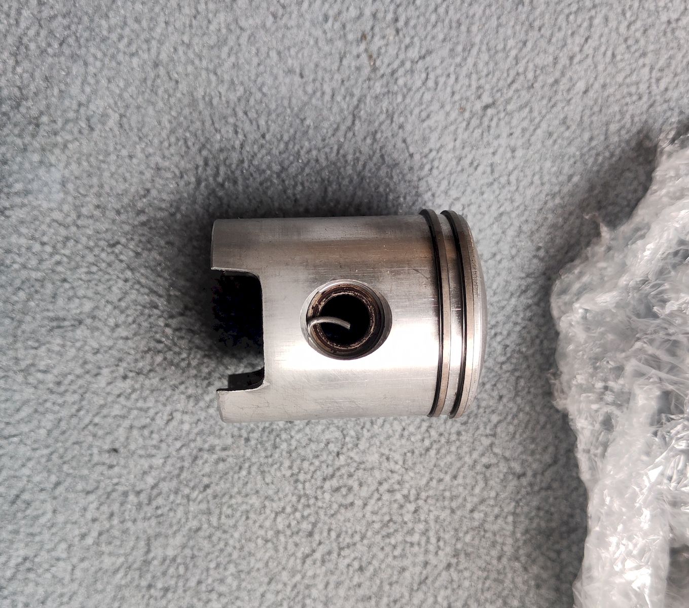

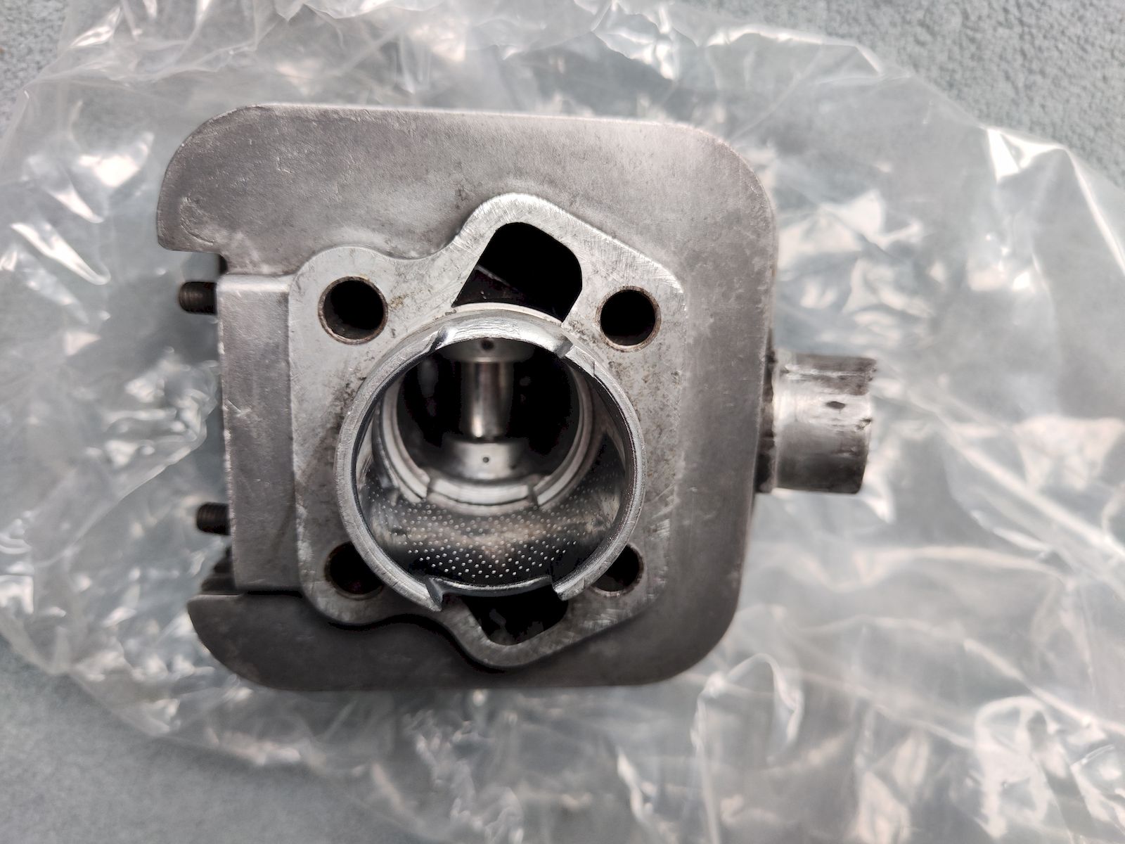

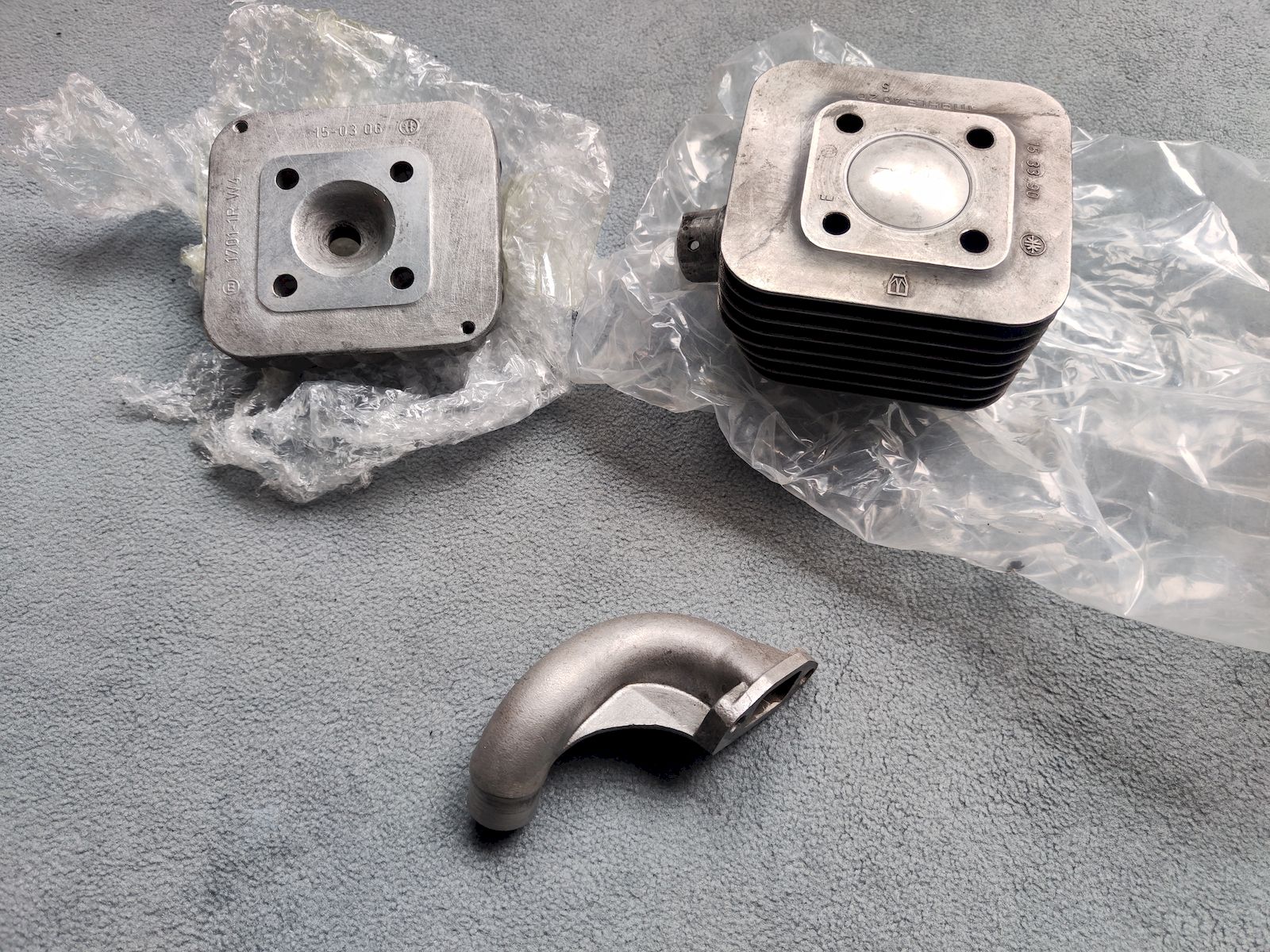

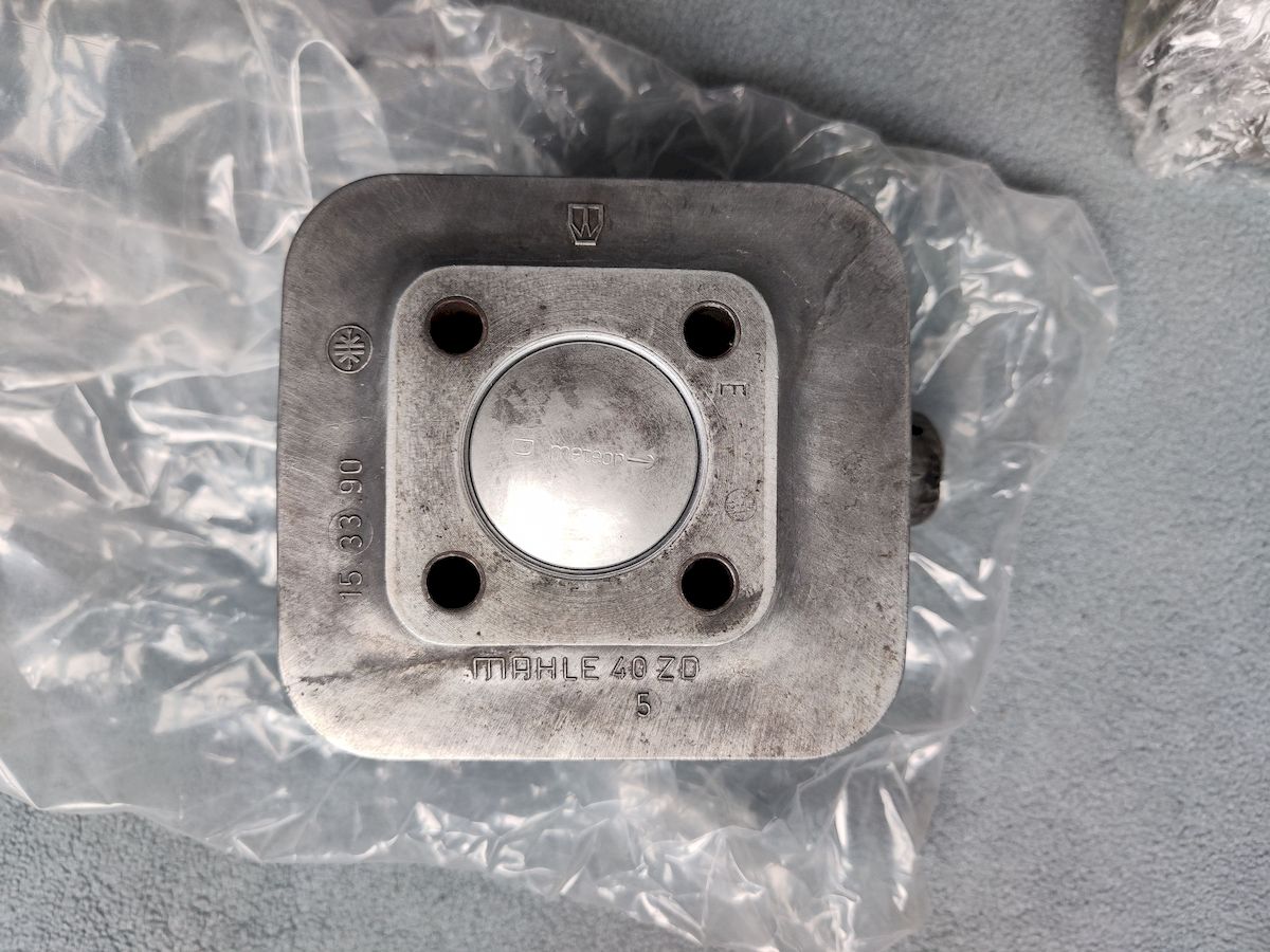

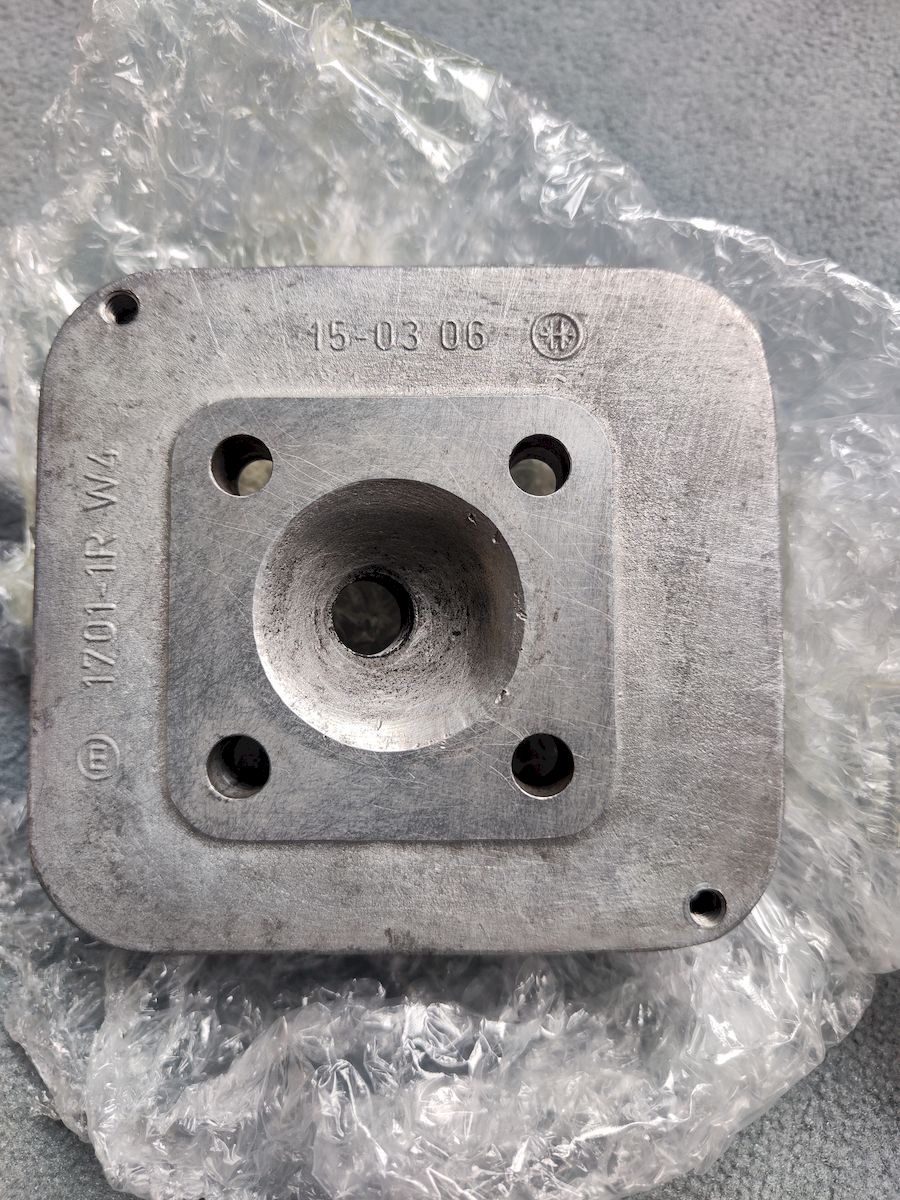

ich hätte noch einen 72er 2,9 PS Zylinder mit originaler Mahle Öl-Perforierung und dazugehörigem Mahle Kolben in sehr gutem riefenfreien Zustand. Den kannst Du dann nach herzenslust auffeilen, oder so lassen. Wenn Interesse, dann Meldung mit fairem Angebot machen. Fotos kann ich noch machen.
Viele Grüße Christoph
Ich habe mal geschaut und festgestellt, daß ich sogar ein komplettes Set habe. Also Zylinder+Kopf+ASS. Der Kolben ist ein Meteor. Außerdem Seitenbleche, Gebläse usw. (Und sogar einen typisch schlechten14er BING Vergaser) :cool:

Hallo Christoph,
Als Info - der Zylinder auf den Bildern mit der Nr. 15.33.90 hat 3,6PS.
Ursprünglich war dieser auf einem Florett Motorrad, Bj.61 mit 3 Gang verbaut.
