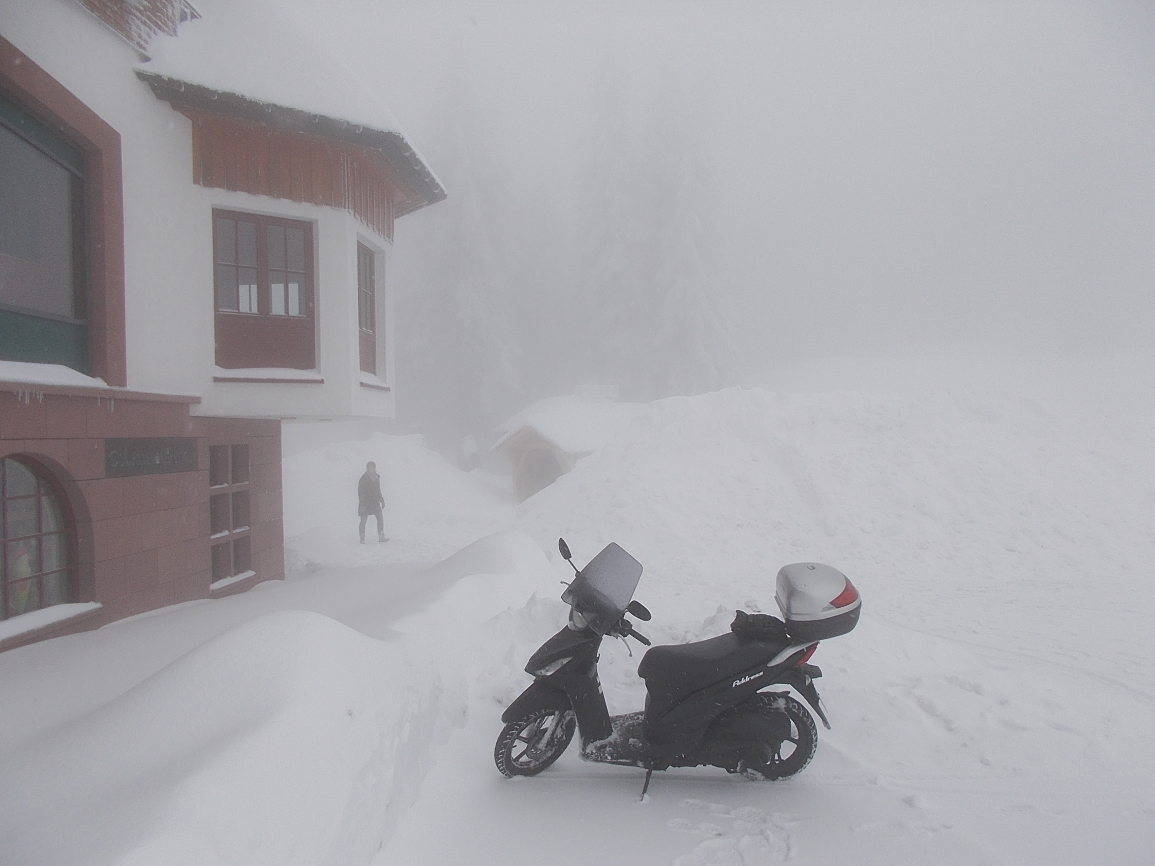

1. 200km sind für das Fahrzeug normalerweise pipifax. Aber nicht für einen Anfänger, dem es an Sitzfleisch und Routine mangelt. Ich war mit 2 Rädern am Nordkap, in Spanien, Rumänien und - Indien. Erst letztes halbes Jahr bin ich beruflich 13x die 724km (einfache Strecke!) nach Graz gerollert. Auch im Winter und die Nacht durch.
2. Solange das Benzin nicht gefriert kann man fahren - wenn du nicht selbst einfrierst. Siehe Bild.
