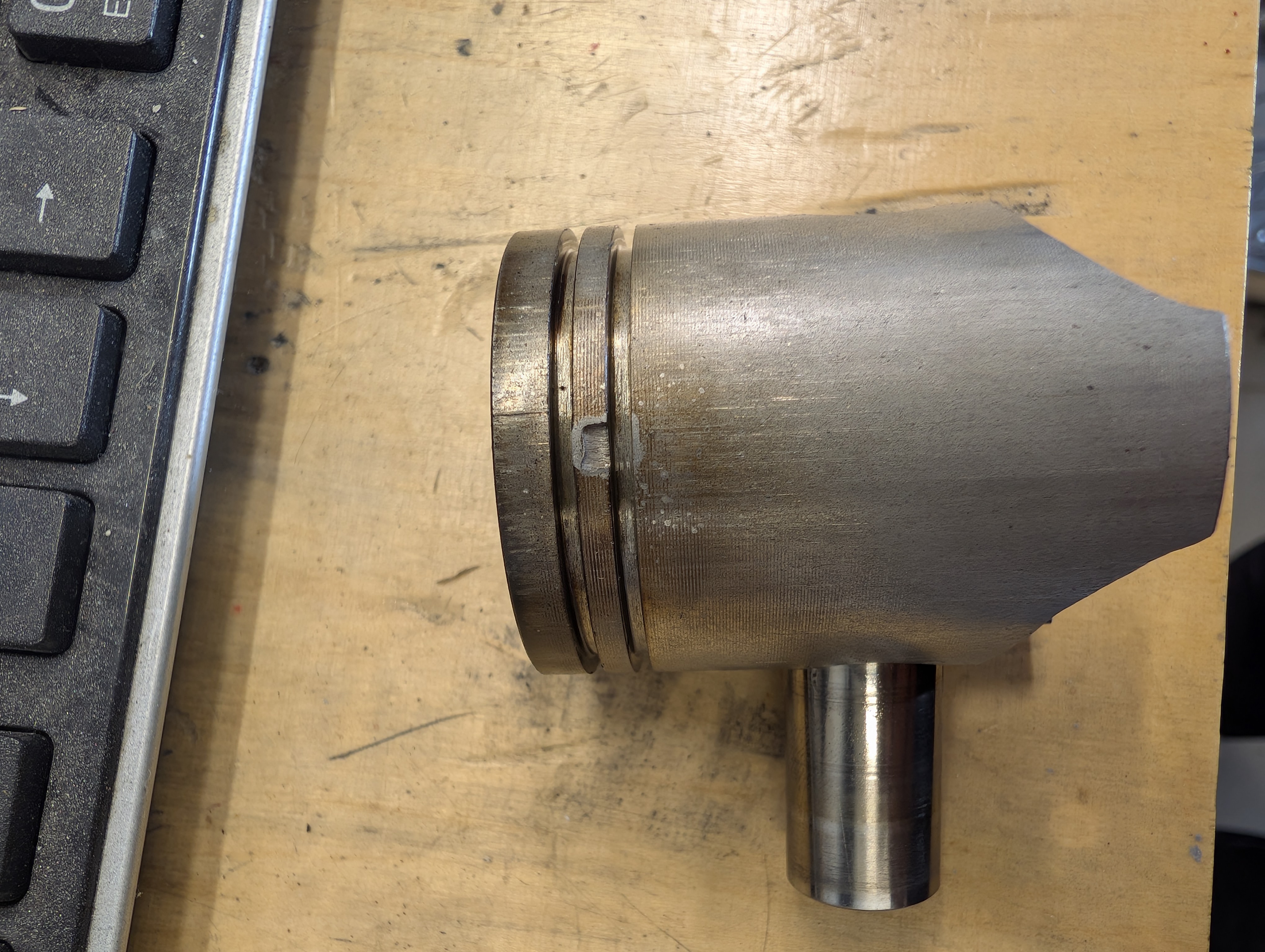

Kann man den Kolben noch verwenden bzw. Ist der noch zu retten?
Gruß Christian

Hallo Christian,
nein ,meiner Meinung nach ist der nicht mehr zu retten. Wie sieht deine Lauffläche aus ?

Mit der Schlüsselfeile erhabene Stellen vorsichtig abtragen. Ringnut ebenso. Kolbenringe müssen frei beweglich sein.
Dann funktioniert der noch. Wie gut oder wie schlecht ist aber die Frage
Natürlich wäre ein neuer Kolben bzw. eine neue Zylindergarnitur besser....
Hi Michael,
Lauffläche sieht gut aus. Hat keinen Schaden genommen. Ich hab jetzt mal neue Ringe verbaut,den Zylinderauslass nochmal entgratet und Zylinder gehohnt. Das Moped springt beim ersten Kick an.
Ein paar Wochen muss es noch halten dann ist eh Saisonende.
Danke dir.
Gruß Christian
Hi Holger,
Ringnut hab ich ein bisschen geschliffen. Ringe sind frei beweglich.
Kolbenschmidt Kolben 1. Übermaß hab ich schon. Im Winter lass ich den Zylinder dann bearbeiten.
Danke dir.
Gruß Christian
hallo christian!
eine gute entscheidung!
einfach mal die saison zu ende fahren.
klar, optisch siehts nicht so schön aus.
aber da muss man eine inkontinenz in den augen
oder sonstwo, erstmal verdrängen.......
vielleicht hält das so länger,
als nicht korrekt bearbeitete zylinder mit neuem kolben?
dazu gibts ja auch reichlich hilferufe im forum. ;-)
