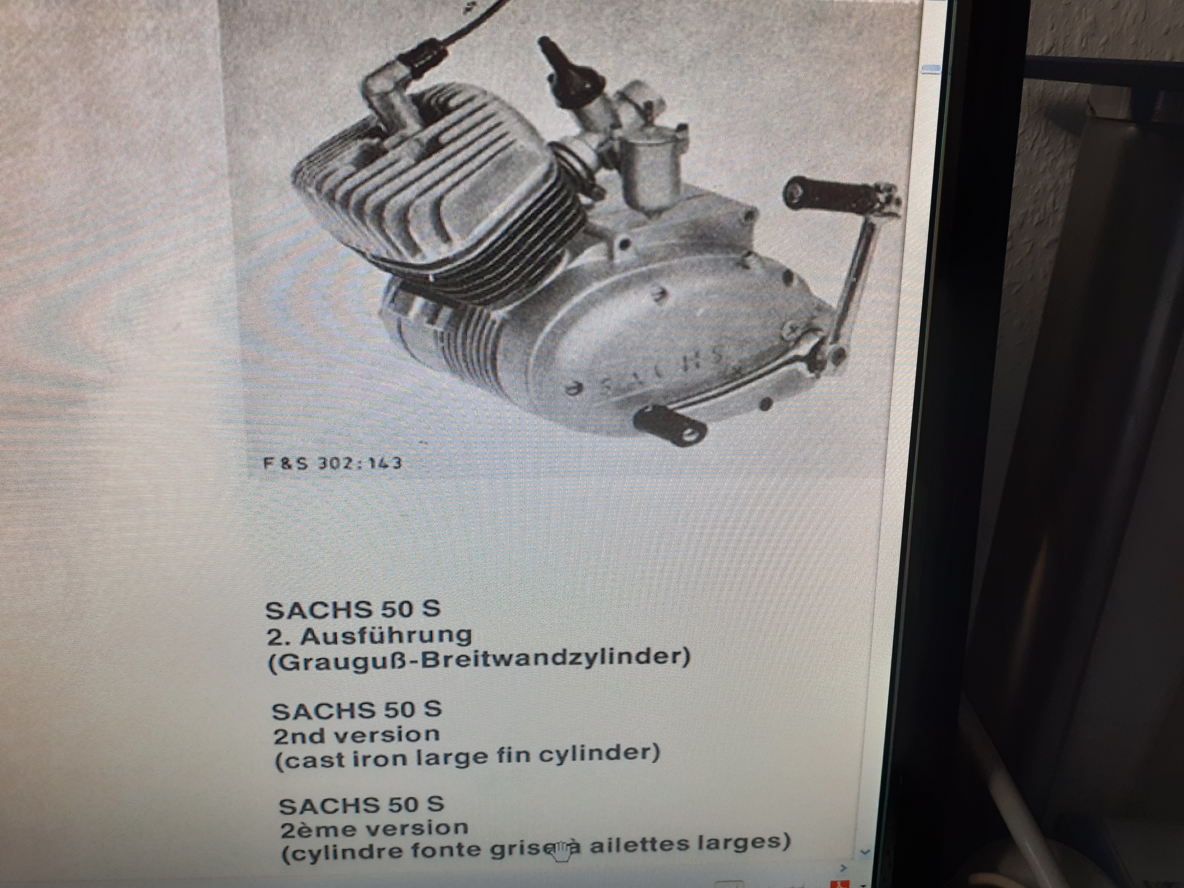

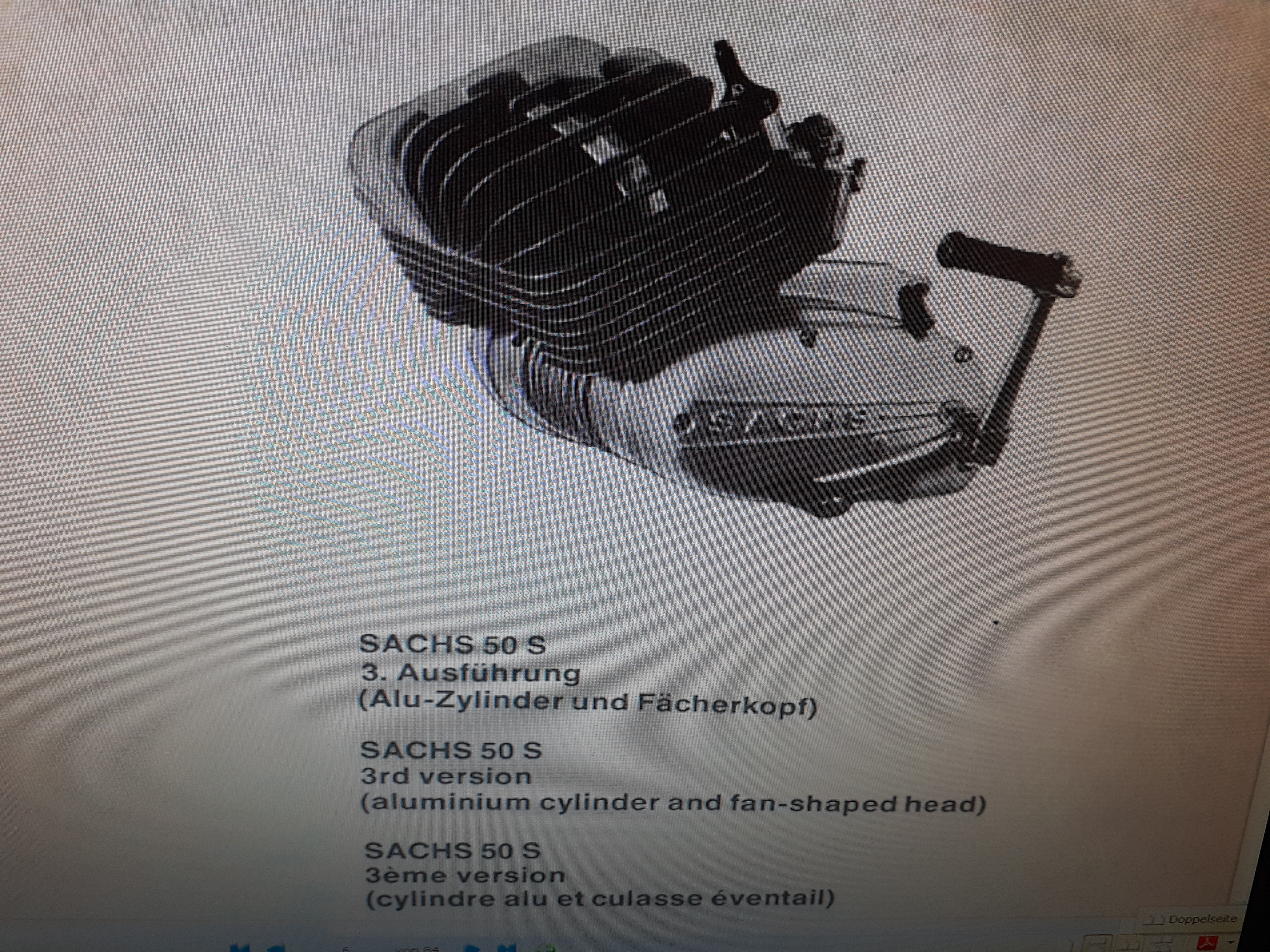

von welchem Zylinder genau sprichst du wenn du "Breitwand" meinst, Klaus?
Der 50S hat doch auch 38mm Bohrung soweit ich weiß?

Okay, ich kenn den 50S nur mit 38mm.
Und den Sa hatte ich gedanklich als komplett eigene Konstruktion abgespeichert.
Aber man lernt nie aus. Danke.
