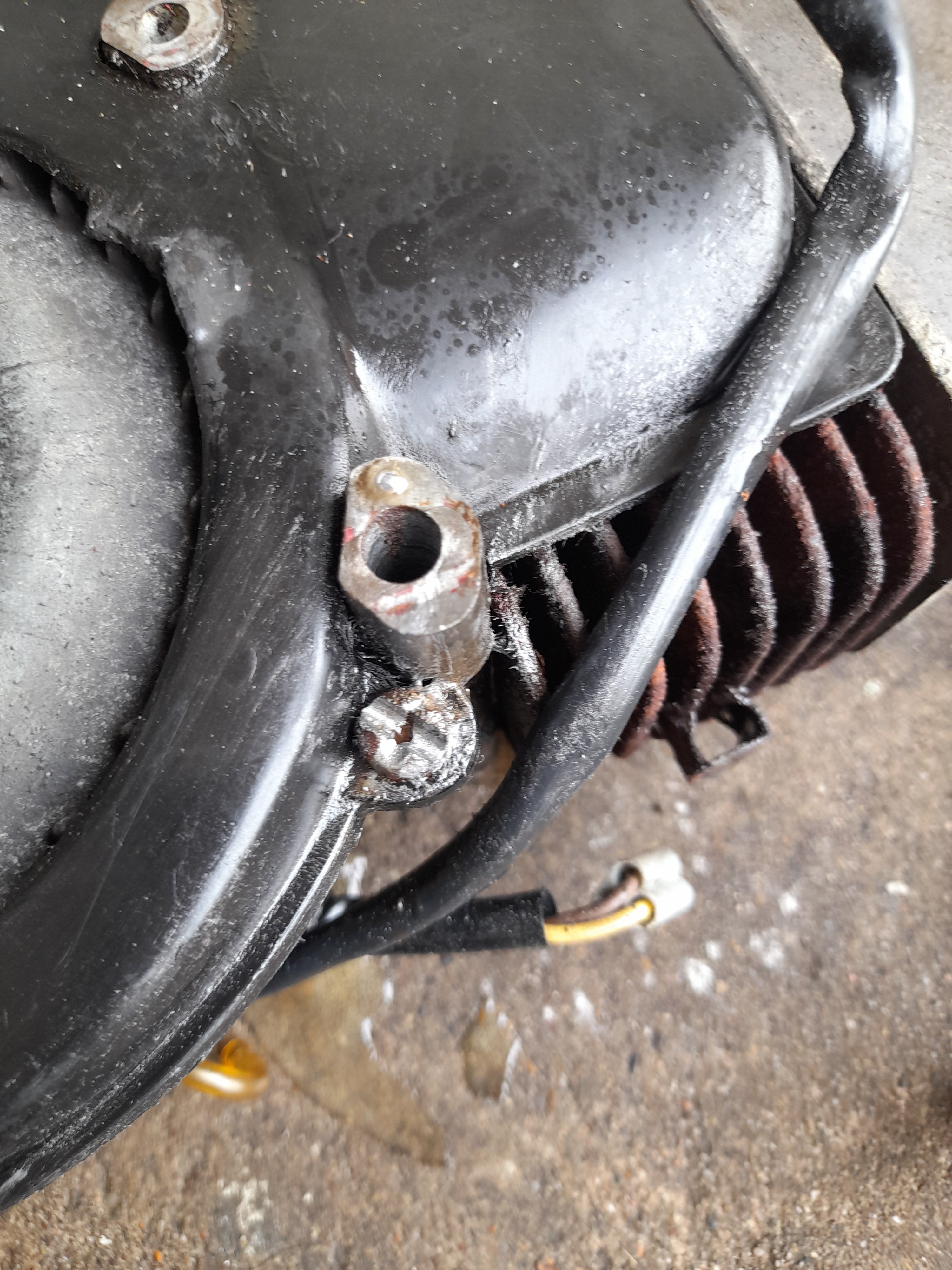

ich will gerade meinen Piaggio Ciao Motor auf vordermann bringen, es soll demnächst ein neuer Kolben rein.
Deswegen will ich die Polrad abdeckung entfernen, doch die letzte schraube will nicht weichen.
Hat jemand eine idee, wie ich diese Schraube löse?
Hitze geht nicht, ich musste sie schon fräsen, weil der Kreutzantrieb rundgedreht war.
Ich habe auch schon kriechöl verwendet.
Leichte hammerschläge haben auch nicht geholfen

Kriechöl über Nacht einwirken lassen.
Solche festgegammelten Schrauben auch nicht mit Kraft.in eine Richtung drehen, sondern in kleinen Bewegungen hin und her drehen.
Warum geht Hitze nicht? Ist der Deckel aus Kunststoff?
Zur Not den Kopf abfräsen und dann den Schaft aus Ohren und mit einem Linksausdreher entfernen.

Ich habe es letzte Nacht mit dem Kriechöl probiert, es hat nichts gebracht.

Folgendes ist jetzt passiert, ich habe versucht die Schraube mit einem 2,5 mm Bohrer auszubohren, mir sind nicht nur die Splitter der Schraube entgegengekommen, sondern der halbe Ausleger. Ist keine Vollkatastrophe aber trotzdem mist

Hammer und kleinen Meisel und etwas lose pickern in Richtung lösen .
