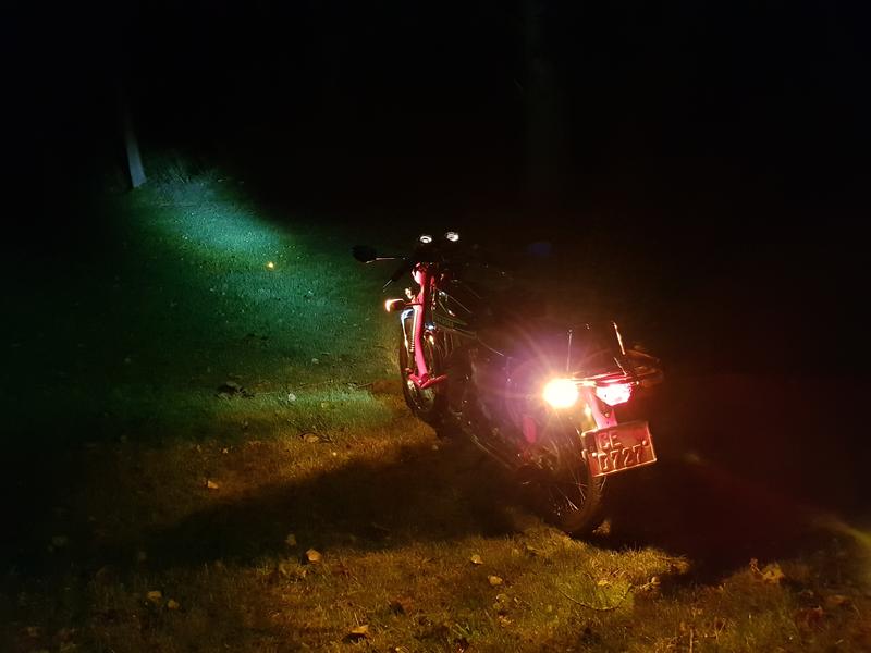

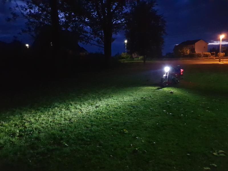

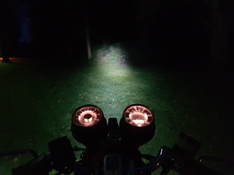

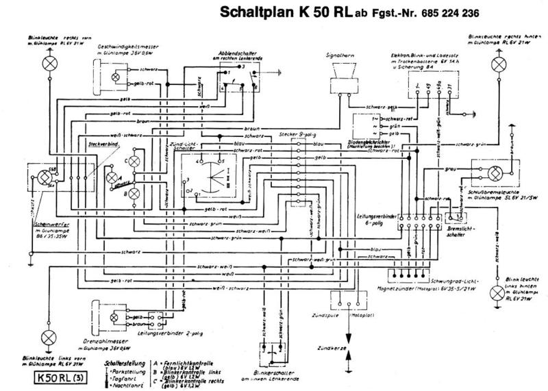

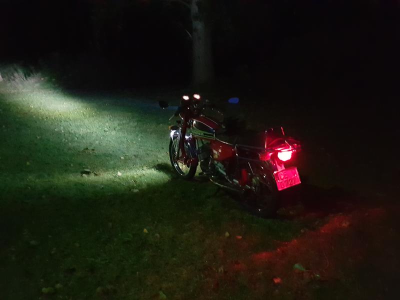

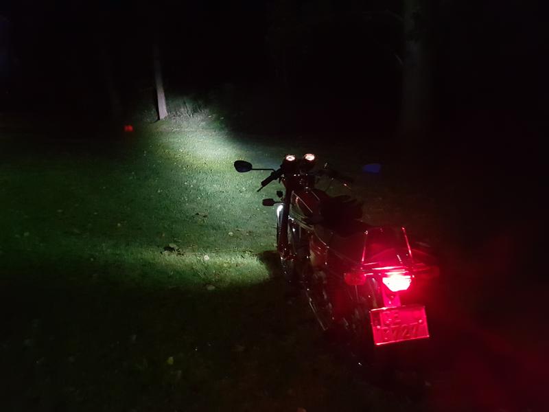

nachdem ich den Schaltplan KX5 mit Mischspannung gesehen habe , wollte ich das doch auch mal an meiner RL testen.
so ist ja der originale Schaltplan:
Die RL hat nun alles LED Leuchtmittel. Hell wie Osram . Wenn man den Schlüssel dreht geht das Licht sofort an.
Der Blinker und die Hupe funktionieren allerdings auch mit abgezogenem Schlüssel. Könnte man über Zündschloss schalten, Aufwand war mir zu groß.
mfg jürgen

dieses Vorne:
https://www.amazon.de/gp/product/B01LWI ... UTF8&psc=1
Hinten eines von EBay .
wo ich jetzt bin ist eBay leider gesperrt.
einfach mal suchen 12 Volt 21/5 W LED da sind welche in rot drin. Weiß darfst du nicht nehmen , die sind so hell das das Rücklicht und Bremslicht weis ist. Trotz roter Kappe .....

mein Schaltplan von der KX ist natürlich nicht ganz richtig. So wäre das Frontlicht auch als Standlicht geschaltet, das packt die kleine Batterie natürlich nicht. Am Zündschloss gibt es zwei Kontakte, die original nicht verwendet werden, die schalten einen getrennten Stromkreis bei Stellung 2 des Zündschlosses ein. Diese Kontakte habe ich dann verwendet.
Jürgen, du verwendest die selbe Spule zum Betrieb des Frontscheinwerfers und zum Laden der Batterie, gell?
Dann ist der Kokusan nämlich geeignet. Will man wie ich, zwei verschiedene Spulen verwenden, geht der Kokusan nicht. Es empfiehlt sich ein SH610C-12 (rechts), der leider sehr schwer zu bekommen sind. Der SH610C-12 wurde z.B. beim Peugeot Speedfight verbaut. Leider funktionierte mein Nachbauregler "für Peugeot Speedfight" nicht. Chinaschrott.
Ewald Rosner erklärte mir, dass oft einige Tausend Regler gebaut werden und ohne Endkontrolle verbaut werden. Bei den 200€ China Dirtbikes, in denen sie landen, ist es egal. Bei dem Preis, sei es egal, wenn mal eine Batterie dabei drauf geht. Er hatte schon kombinierte Laderegler und Wechselspannungsbegrenzer, die nur eine Diode enthielten. Funktioniert dann auch dementsprechend gut.
Jedenfalls habe ich mir nun auf Herr Rosners Rat hin zwei Kokusan Regler so geschaltet, dass sie für den Betrieb mit zwei Stromquellen geeignet sind.
