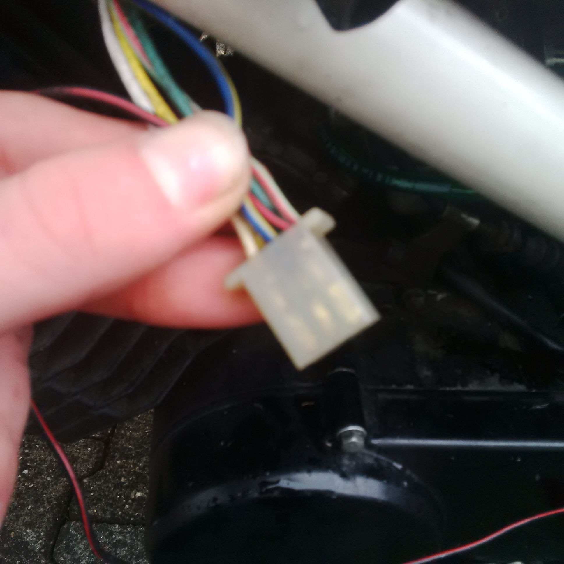

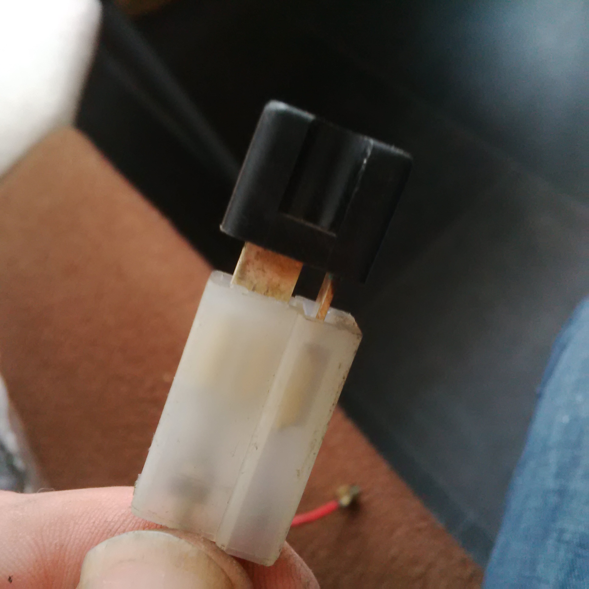

Hallo zusammen mein Name ist Alex komme aus taunusstein ( nahe Wiesbaden) . bin seit 4 Wochen stolzer Besitzer einer honda mb.
Mein Problem ist das ich keinen zündfunken habe habe alles durch gemessen
Wenn ich den stecker von der licht maschine abmache und messe habe ich 6 bis 10 Volt am mess Geräte aber sobald ich die stecker zusammen mache und wieder messe kommen immer noch 6 bis 10 Volt aus der licht maschine aber nicht an dem anderen stecker da kommt nur noch 1,2 wolt raus sind
Verstehe es nicht
Erste bild messe ich die 6 bis 8 Volt
Zweite bild an dem stecker nur noch 1,2 Volt habe die Kontakte schon mit dem dremmel sauber gemacht
P.s sie stand seit 1991 still<br /><br />-- 28.06.2014 19:55 --<br /><br />Bilder sind falsch rum sorry

Was genau sind das für Stecker..? Verstehe gerade nicht ganz dein Problem, vermutlich auch, weil ich gerade nicht den Kabelbaum der MB im Kopf habe -.-"
Wie kannst du denn Spannungen an der LIMA messen, wo doch der Motor garnicht läuft?
Komm ich nicht ganz mit ?

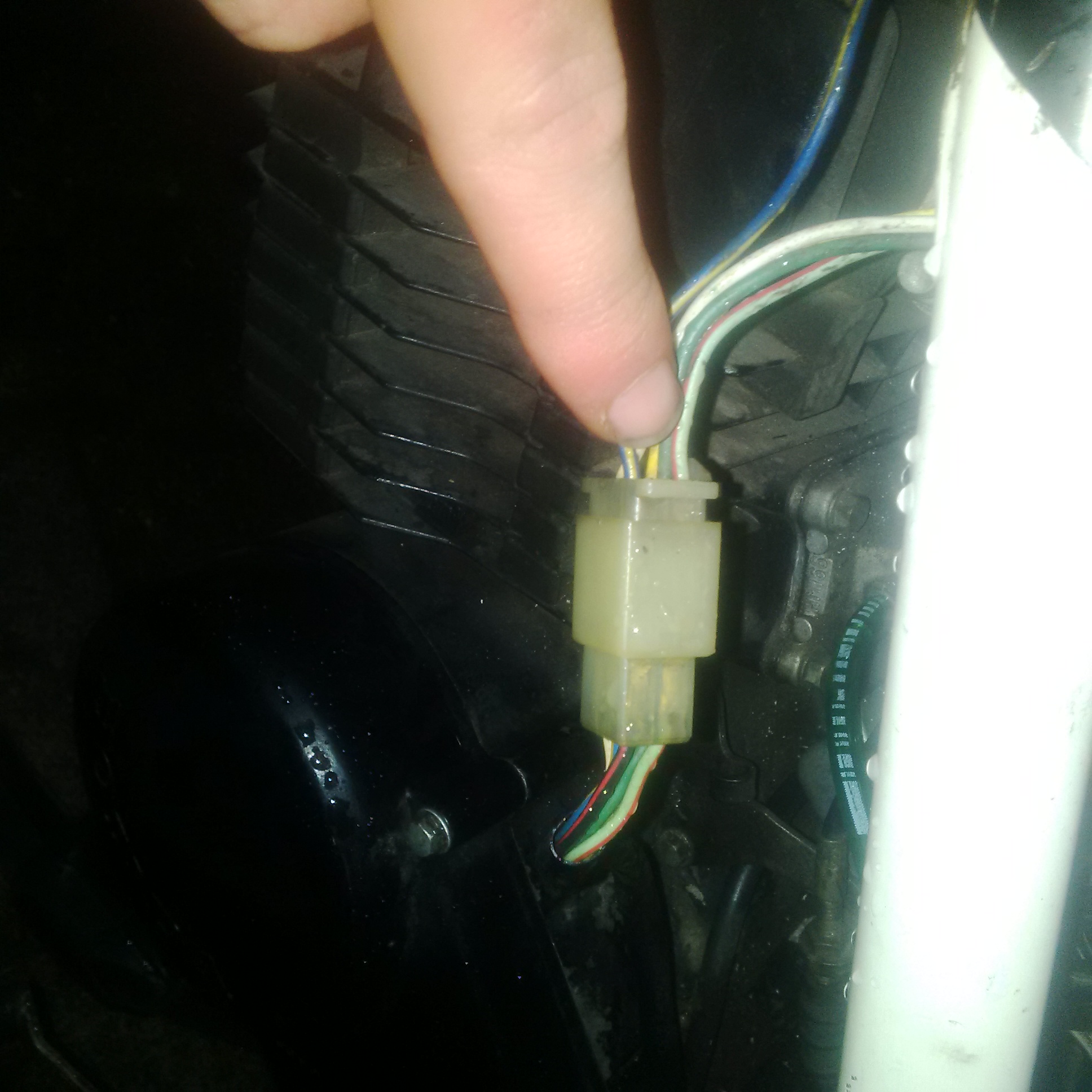

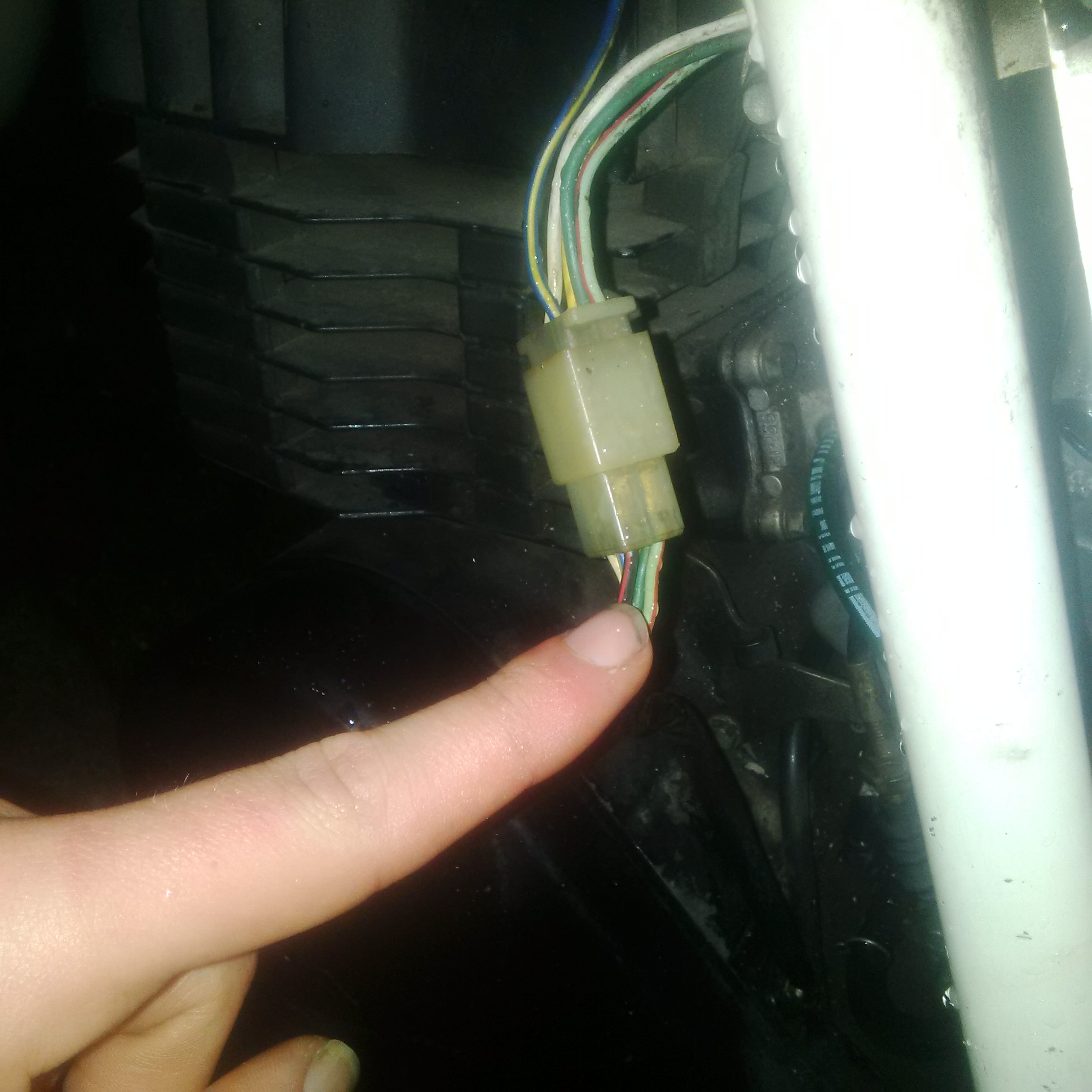

Ja sorry also habe es mit einem multimesser gemesen mit dem kickstarter habe immer reingetreten . das ist der stecker von der Lima und der andere vom Kabel Baum der an die Lima kommt
Habe schon neue zündspule verbaut neue Kerze und stecker
Es gehen zwei Kabel von der Lima zur cdi ( rot/schwar und blau/gelb)
Wenn ich den stecker zusammen mache geht ja das rot schwarze Kabel zur cdi
Wenn ich den stecker vom Kabel Baum messe gehen auf 3 mm der ganze Saft weg und habe dann nur noch 1,2 Volt die kommen auch so zur cdi an ( Kabel ist nicht defekt habe schon drei Stück ausprobiert immer mit dem gleichen Ergebnis
-- 28.06.2014 22:37 --
Wo der Finger hin zeigt messe ich

Unter Last verhält sich ein Stromkreis ja immer anders als ohne. Gerade ohne Stecker ist der Kreis ja nicht geschlossen. Wenn du die Stecker verbindest erhlst du dann die geringen Spannungswerte..könnte es an einem Kurzschluss oder ähnlichem liegen?
An Stecker selbst oder dem kurzen Stück Kabel würde ich den Fehler nicht suchen. Eher bei den "Verbrauchern" oder eben einer aufgescheuerten Stelle/Kurzschluss im System.
Was wäre denn wenn seine Steckerschuhe innen einfach leicht oxidiert sind?
Ansonsten würde ich auch mal die Verbraucher checken.
Würde auch mal die Lötstellen an dem Stecker ansehen, meistens kommen solche Fehler durch Oxid. Wenn sie seit 91 stand würde mich das auch nicht wundern, das sin 23 Jahre ohne einen Meter Straße Leute.
PS. Das sieht auf den Bildern ziemlich Nass aus um den Stecker. Normalerweise sind die vor wasser geschützt, nicht das da wirklich ein Kurzer durchs Wasser ausgelöst wird.

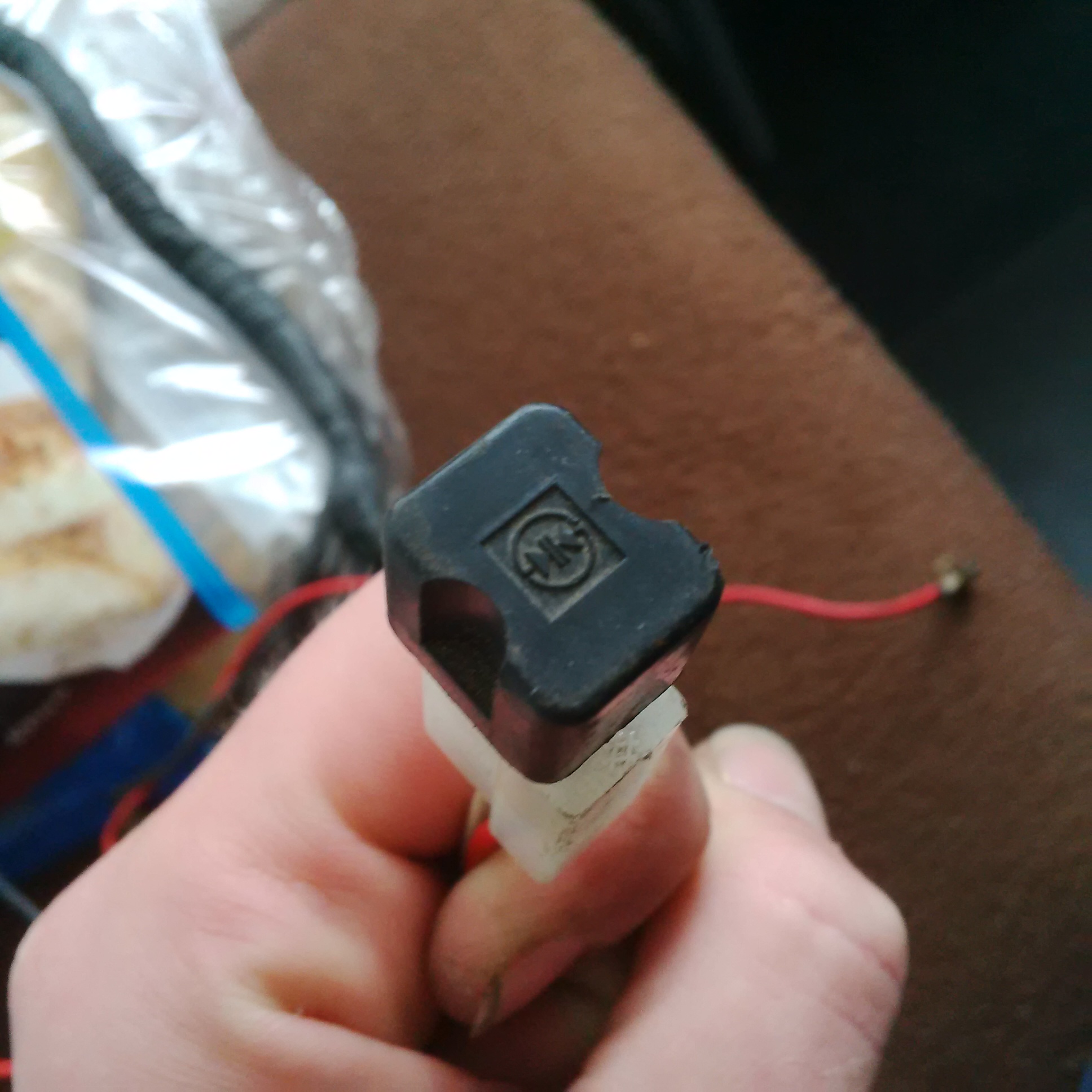

<br /><br />-- 29.06.2014 14:37 --<br /><br />Und was ist das für ein teil

Das Teil an diesem Stecker sieh wie ein Überbrücker aus um beide Kabel im Schalter zu verbinden.

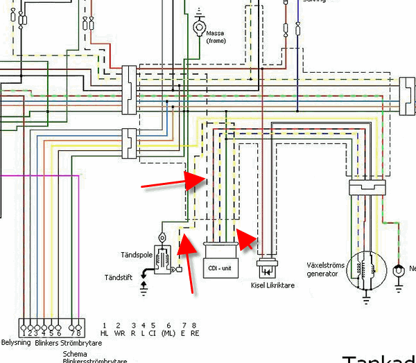

Das "Teil" am Stecker ist der Gleichrichter
Kannst ganz einfach messen. Auf Ohm schalten und dann darfst du nur in einer Richtung Durchgang haben
Generator testen:
Stecker trennen
Zwischen Kabel gelb - grun = 0,1 - 1 Ohm
weis - grün = 0,3 - 1,5 Ohm
