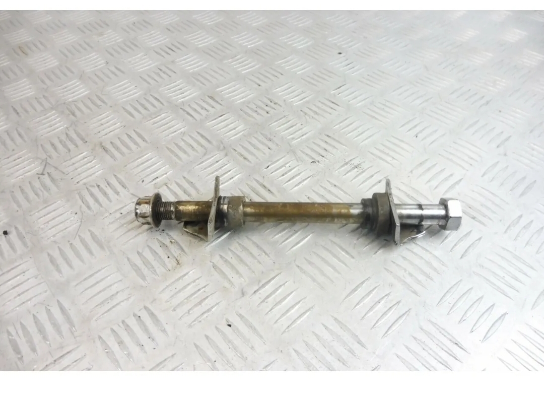

Ist das eventuell eine geschraubte Achse, die dann gekontert wird?
Ja hab ich.... so sieht die aus...
Die schraube dreht sich ja....kommt aber nicht raus...muss wohl an den Buchsen und der Hülse im Inneren zu tun haben...aber warum?
Dann das ganze einmal mit einem guten Kriechöl fluten und Zeit zum Einwirken geben.
Ja...hab grad im moment ein video auf yt gefunden mit nem mofa wo genau das selbe war....Hülsen und Buchsen mit einander verrostet...kannst du hämmern wie du willst.entweder tagelang mit wd40 einölen oder wie er gemacht hat... Köpfe abgetrennt und dann aufgebohrt. naja....Achse hab ich durchs hämmern eh kaputt gemacht....aber hab angst das ich mich mehr kaputt mach beim bohren....probiere es mit der andern Variante....aber vielen dank für deine hilfe.
Dann besorg diese richtigen rostlöser. Da gibt's deutlich bessere Produkte als Wunder 40.
