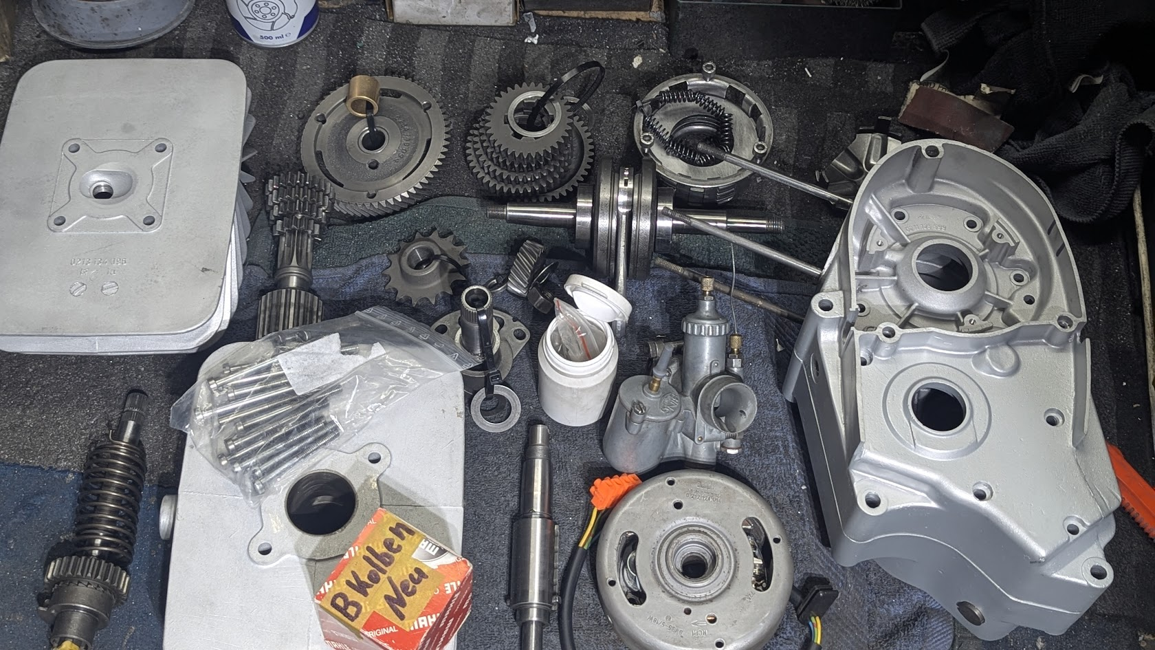

War schon alles vorbereitet, dauerte ein wenig wg. der Neubeschichtung Zylinder usw.

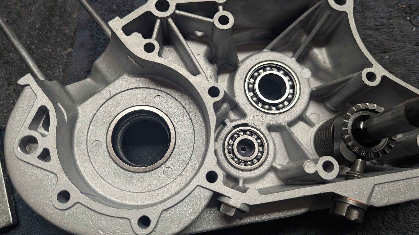

Eigentlich wollte ich mir die Sachen nur zurechtlegen. Dann - Scheiß drauf - doch noch angefangen. Lager eingesetzt...
Das reicht für heute, dachte ich. Naja, bisschen noch....
Wellen eingemessen:
Kickstarterwelle: 1,3 mm
Vorgelegewelle: 1,5 mm
Abtriebswelle: 1,45 mm
Kurbelwelle: 0,9 mm links, rechts 0,95 mm
Block zusammen, alles überprüft. Wellen spielfrei und straff:
Das wars für heute Abend......
Bitte nicht an den drei Inbußschrauben stören. Das mache ich zum probieren bzw. prüfen immer mit diesen drei Schrauben in einer Reihe. Die werden nach Montage vom Simmerring noch durch andere ersetzt.

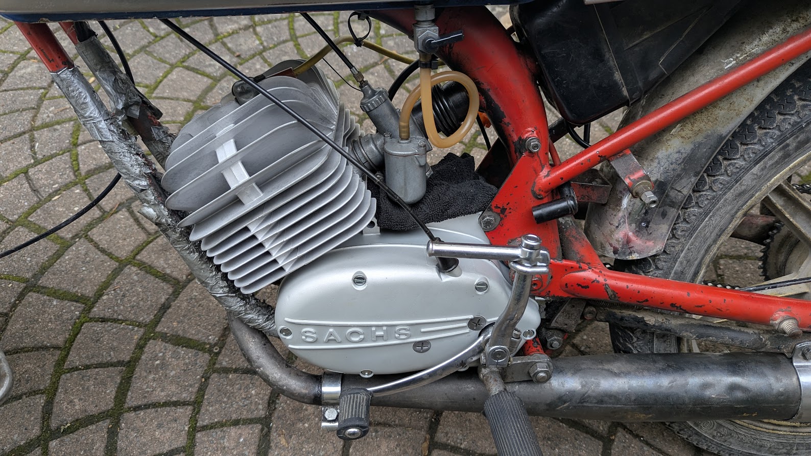

Fertig gestellt, nach und nach...

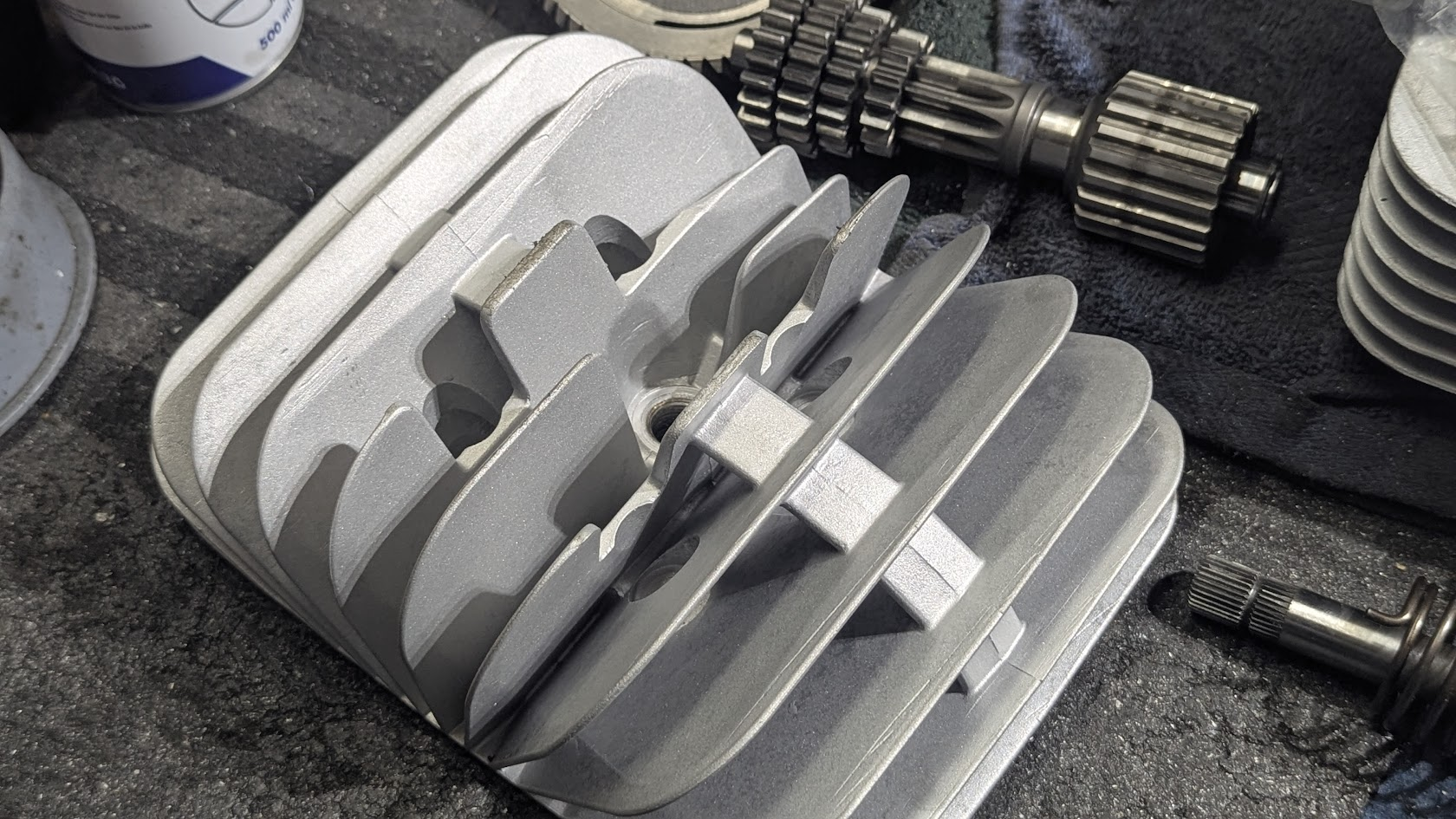

Am Zylinderkopf sind noch Abdrücke bzw. Verschmutzungen von meinen öligen Händen. Die sind jetzt natürlich gereinigt.
Paarmal kicken, Motor läuft einwandfrei.
Probefahrt ist auch schon absolviert. Alles bestens. Der Zylinder ist neu beschichtet, muss also noch eingefahren werden. Hat Spaß gemacht und ging ratzfatz.

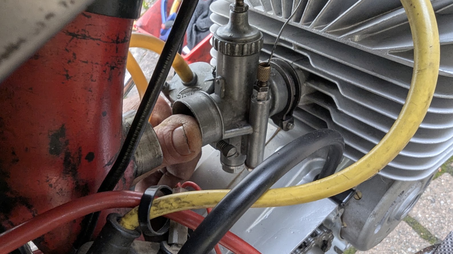

Heute kam der 1/19/31 Bing zum Einsatz. 90er HD. Montiert und "persönliche" Kaltstarthilfe gegeben:
Faltenbalg drauf und Testfahrt. Natürlich immer mit Lappen unterm Vergaser, denn die Dinger sappern ja...
Läuft damit, klar. Nur ist das kein Vergleich zum Mikuni-Nachbau. In jeglicher Beziehung. Der kann da halt nicht mithalten.

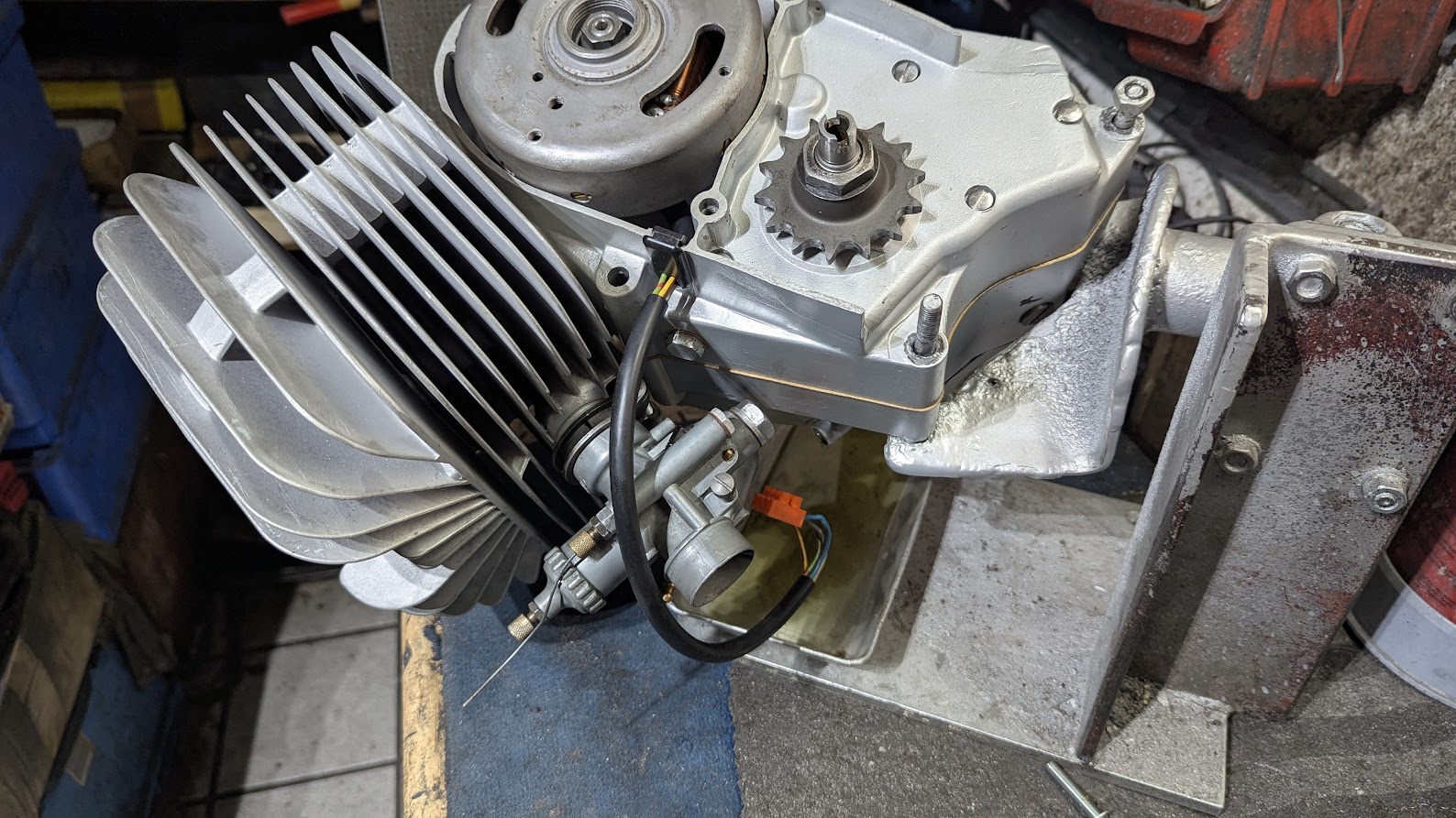

Öl ablassen über selbst gebauten Montageständer:
Einfach aufstecken u. mit einer lose aufgeschraubten Mutter sichern. Dann ist er um 360 Grad drehbar und man kann sämtliches Öl ablassen.
Fertig ist ein einwandfreier Sachs 50 S in spezieller Konfiguration.
