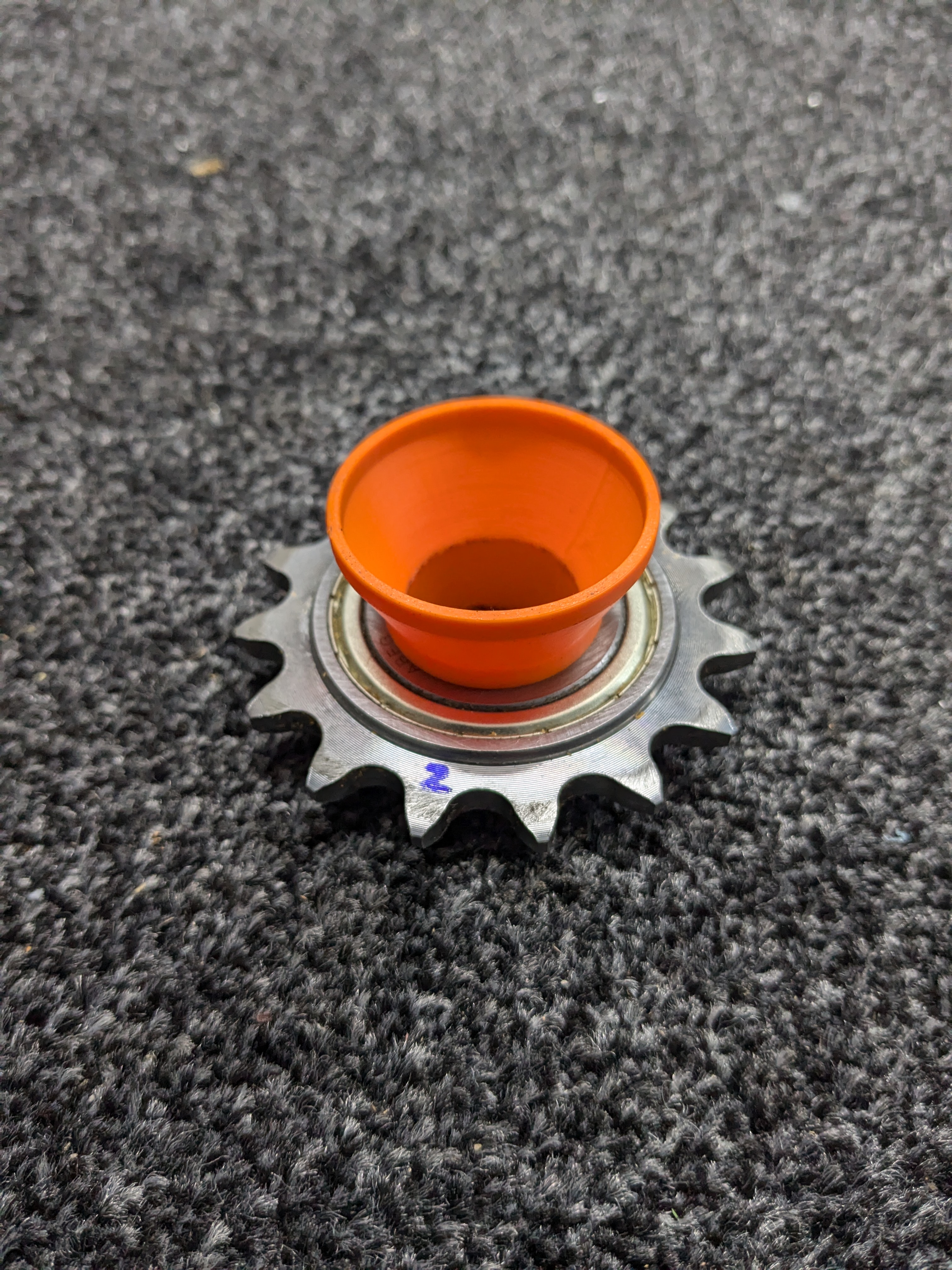

So, das nächste Projekt ist fertig.
Soll jetzt kein "fishing for compliments" sein, allerdings wollte ich es euch nicht vorenthalten.
Es geht um eine Kettenumlenkung für die Prima GT.
Das basiert auf meinem KiT für die KTM.
Allerdings wurde alles den Gegebenheiten angepasst und, soweit möglich, vereinfacht.

servus Matthias,
sieht interessant aus. Bleibt der 3D Druck? Hält er das aus?
Hi Thomas,
für die ersten Sätze bleibt das so.
Im Grunde ist das nur eine Distanzhülse und Positionierhilfe.
Sollte sich rausstellen, dass das nicht standfest genug ist gibt es noch die Idee auf eine Stahlbuchse umzurüsten.
Das ist allerdings auch ein Kostenfaktor.
