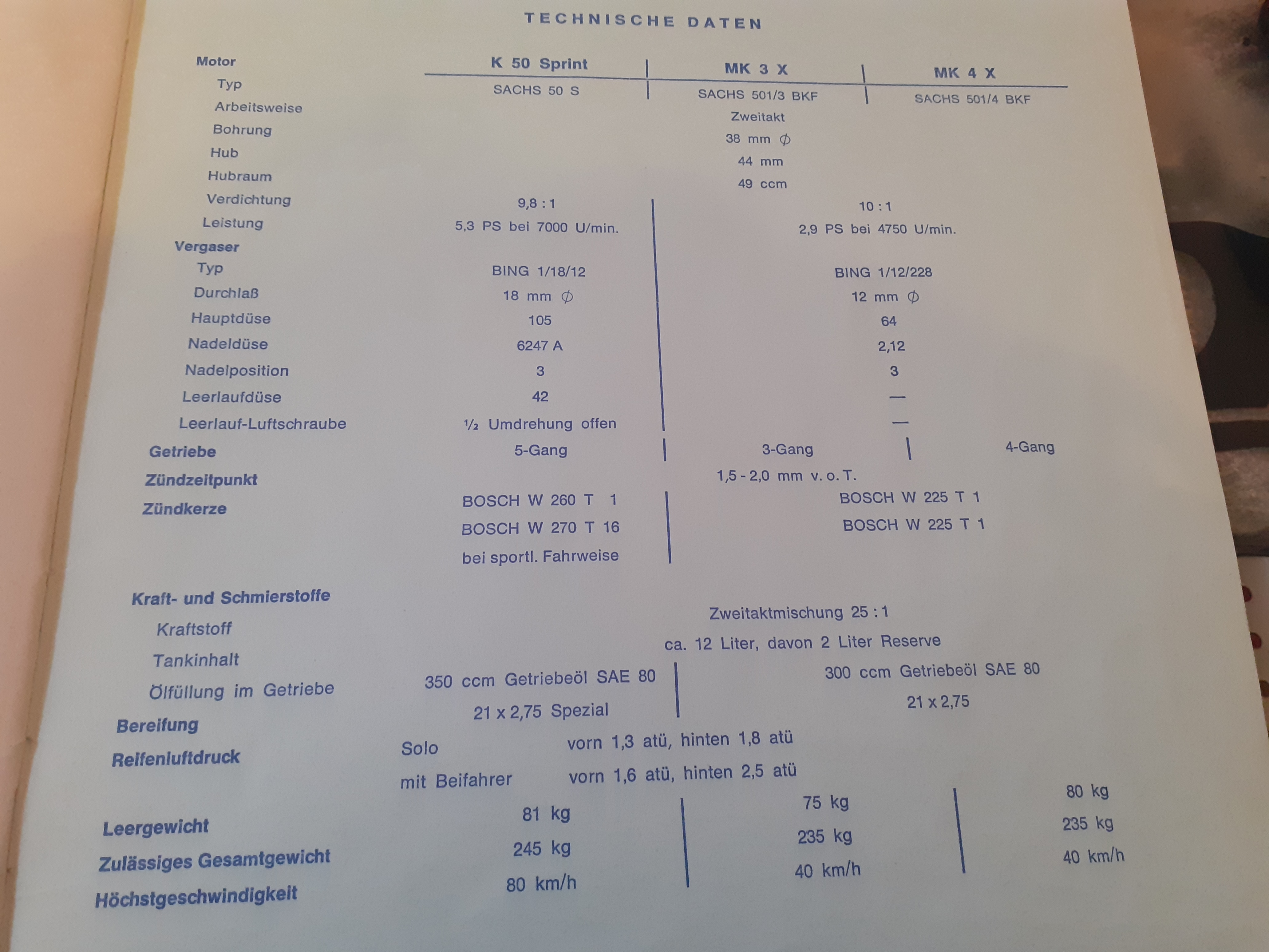

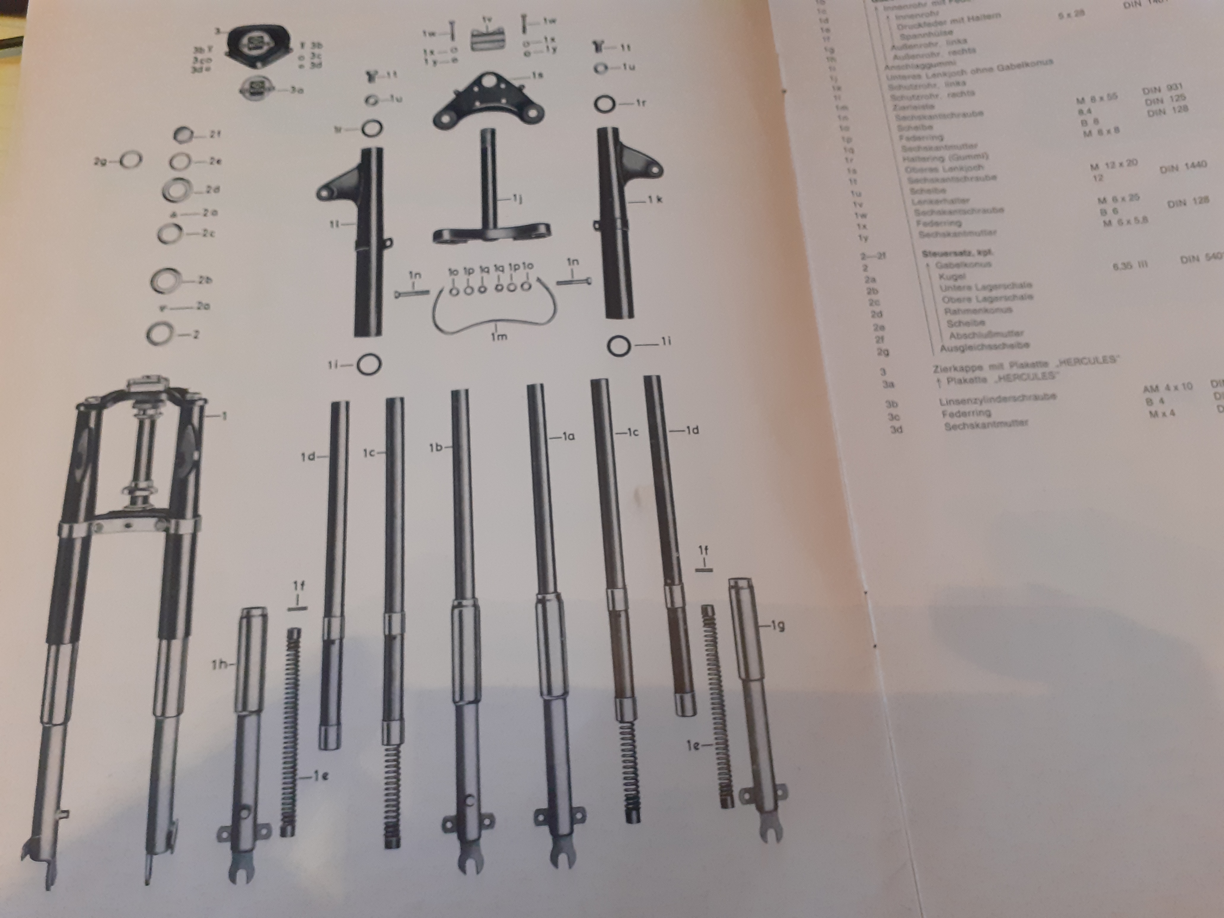

Jede Druckfeder 1e mit 60g Fliessfett einfetten.
<br /><br />-- 24.03.2021 17:57 --<br /><br />Bilder vergrößern.

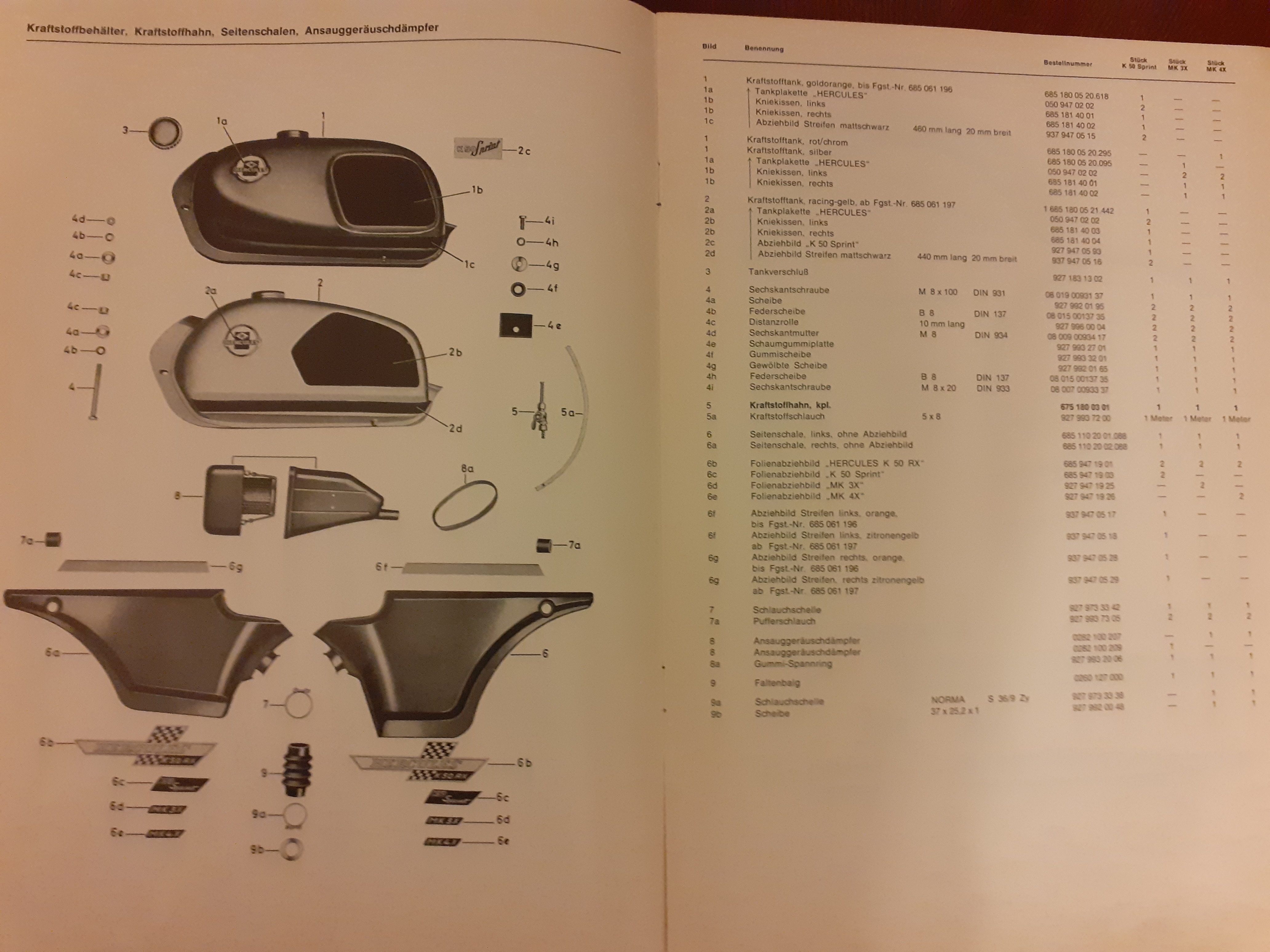

Die Teileliste findet man manchmal im Internet.
Da kann ich dir nur mal Bilder senden.Zum Beispiel so.
