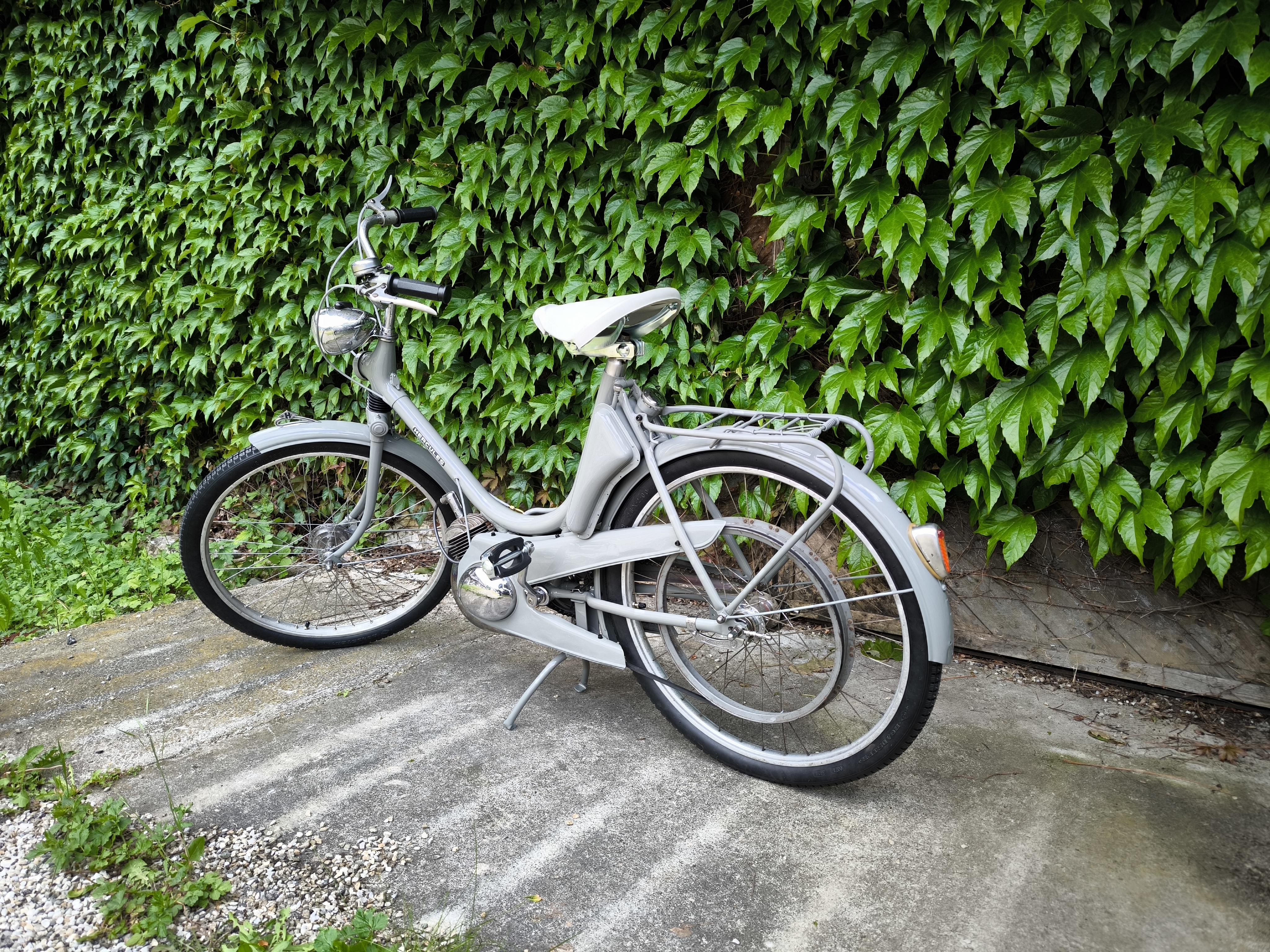

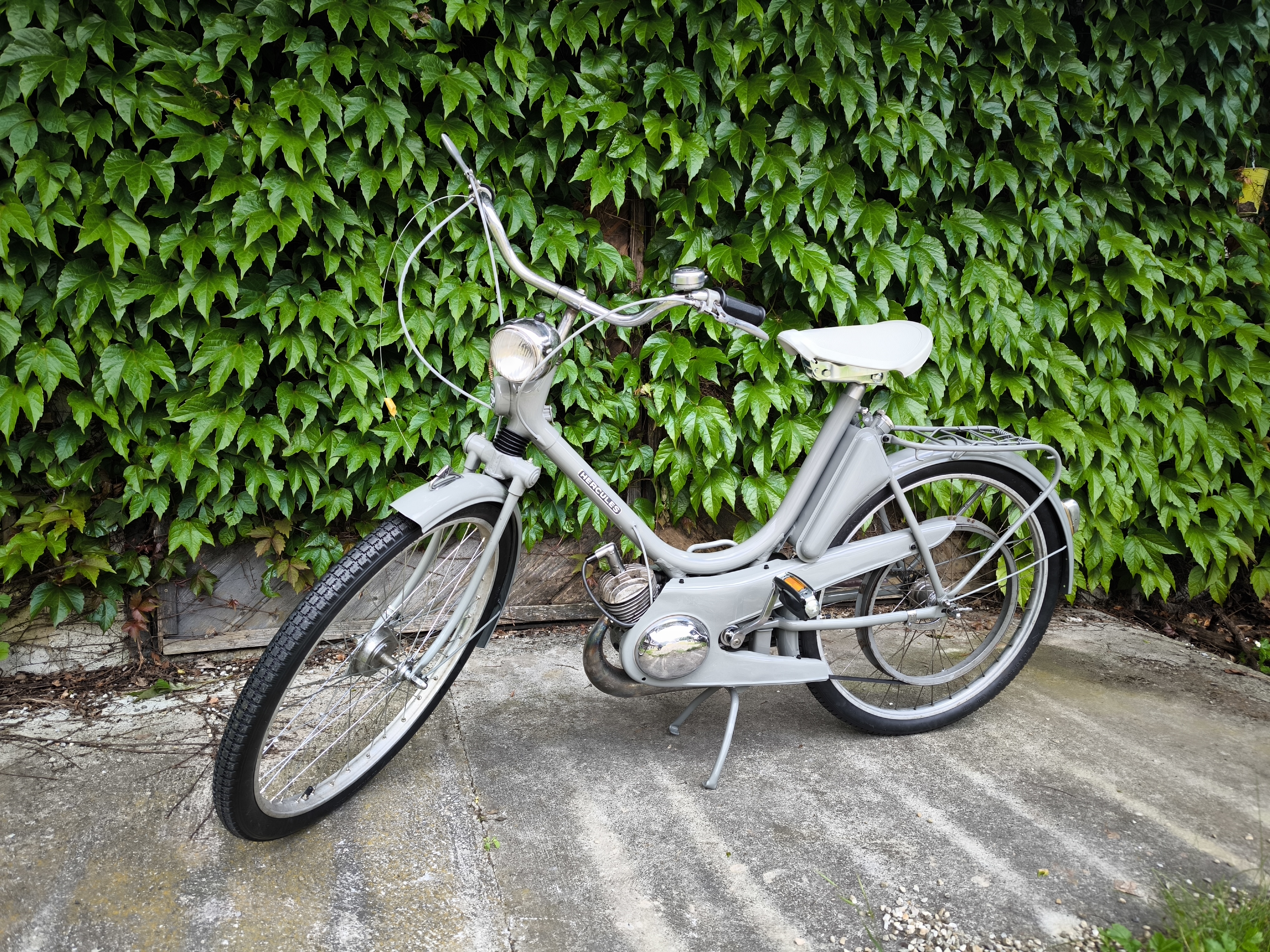

Servus, ich wollte euch hier mein letztes Projekt vorstellen.
Eine Hercules 213 mit KM48 Zündappmotor.

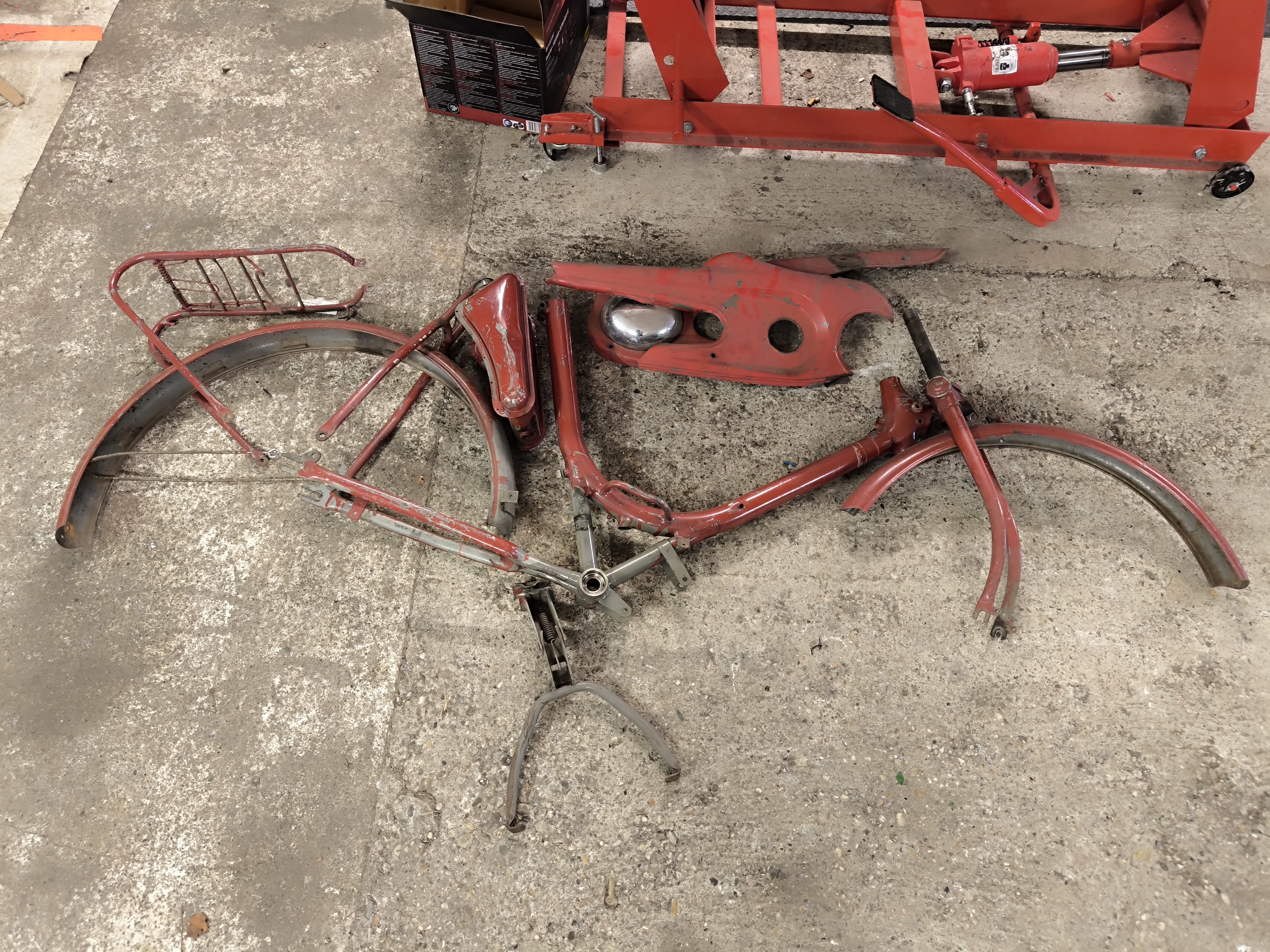

Bekommen in einer Kiste.
Bis auf die letzte Schraube komplett zerlegt.
Irgendwann wurde mal grob drüber gemalt und so blieb sie.
Leider habe ich nirgends Explosionszeichnung bekommen, so hab ich alles nach Bildern aus Google wieder zusammen gesetzt.
Habe alles gereinigt, chrom wieder aufpoliert und komplett lackieren lassen.
Alles ausgedengelt und begradigt. Die Schutzbleche und Seitendeckel sahen katastrophal aus 🤣🤣
Das einzige was fehlt sind die Linierungen, aber ist mir nicht ganz so wichtig.
Hier nun das Ergebnis 😊 mit einem vorher Bild

Sehr schön geworden!
Wie bekommt man den Bowdenzug durch den Rahmen?
Schlimmste arbeit 🙈 hab an alten zug genommen, also nur den draht und so lange hin und her bis er durch war, da dann den neuen Bowdenzug fest gemacht und durch gezogen.
Ewigkeitsarbeit 😄
