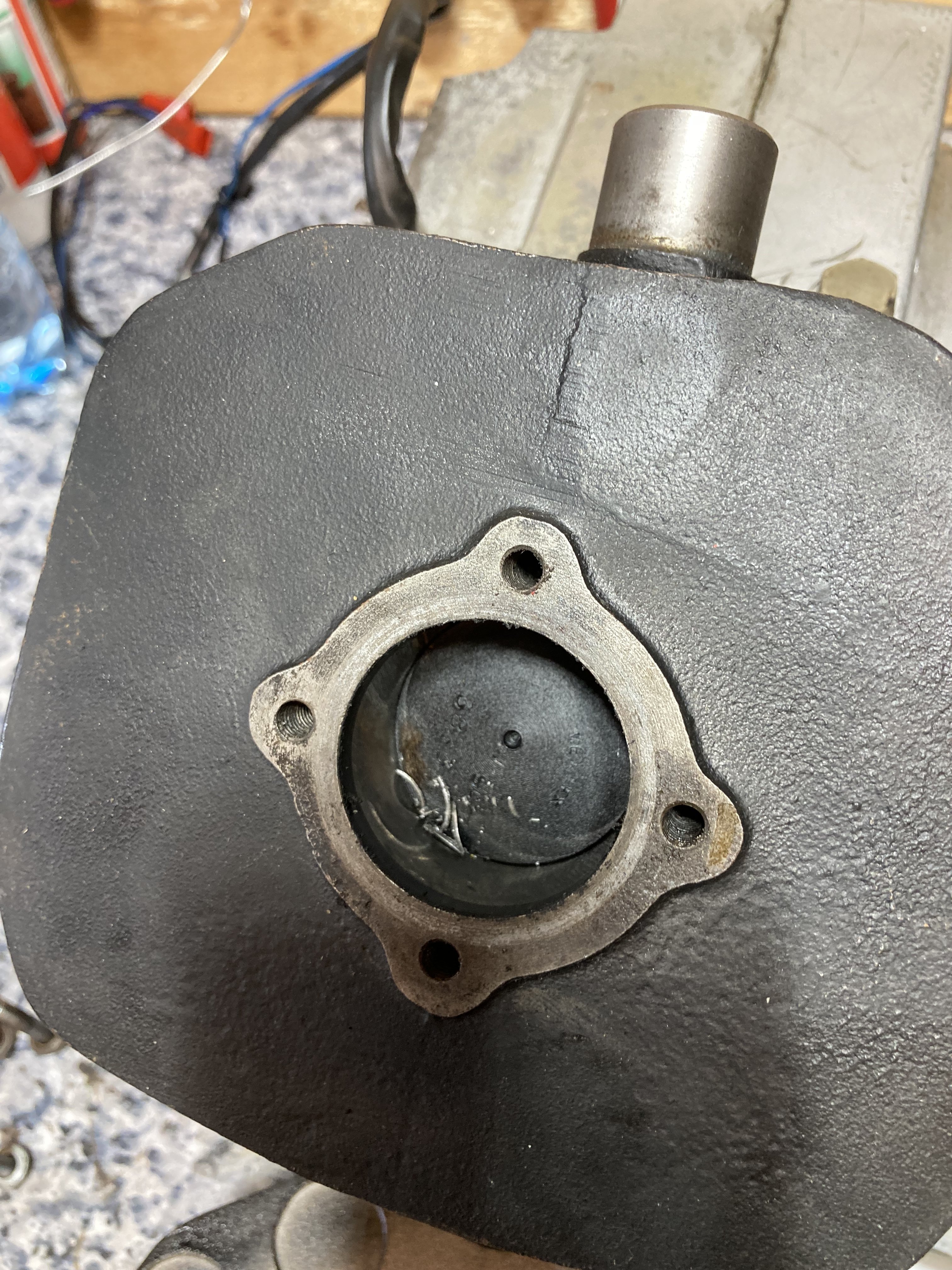

Mein Vorgänger hat leider die Zündkerze schief oder wie auch immer reingedreht.
Ich hab die Kerze nur schwer raus geschraubt bekommen.
Frage an euch was kann ich machen.
Muss ein neuer Kopf her?
Gruß Patrick

Hallo!
Wenn du unsicher bist, geh zum Motorinstandsetzer, leg ihn das Teil auf den Tresen.
Der wird dich beraten und helfen!
Den Kopf gibt es auch, ohne Zylinder zu kaufen, muß aber passen (gleiche Hersteller und Modell wie Zylinder).
Normalerweise kann man den alten Kopf weiterverwenden wenn man die Methode anwendet die Matthias hier schon benannt hat. Das defekte Gewinde wird mit einem größeren Bohrer aufgebohrt, dann wird ein größeres Gewinde geschnitten und ein Gewindeeinsatz (z.B. Helicoil) eingesetzt welcher dann wieder das Originalzündkerzengewindemaß herstellt. Bohrer, Gewindeschneider und Gewindeeinsätze gibt es in Sets. Hier musst du nur schauen welche Gewinde dein Originalgewinde ist und dazu passend das Reperaturset dazu passend aussuchen. Wenn du ein Loch bohren und ein Gewinde schneiden kannst ist das schnell erledigt. Wenn nicht kann das jede Schlosserei (wenn sie denn will) das schnell und günstig erledigen. Grüße Werner
