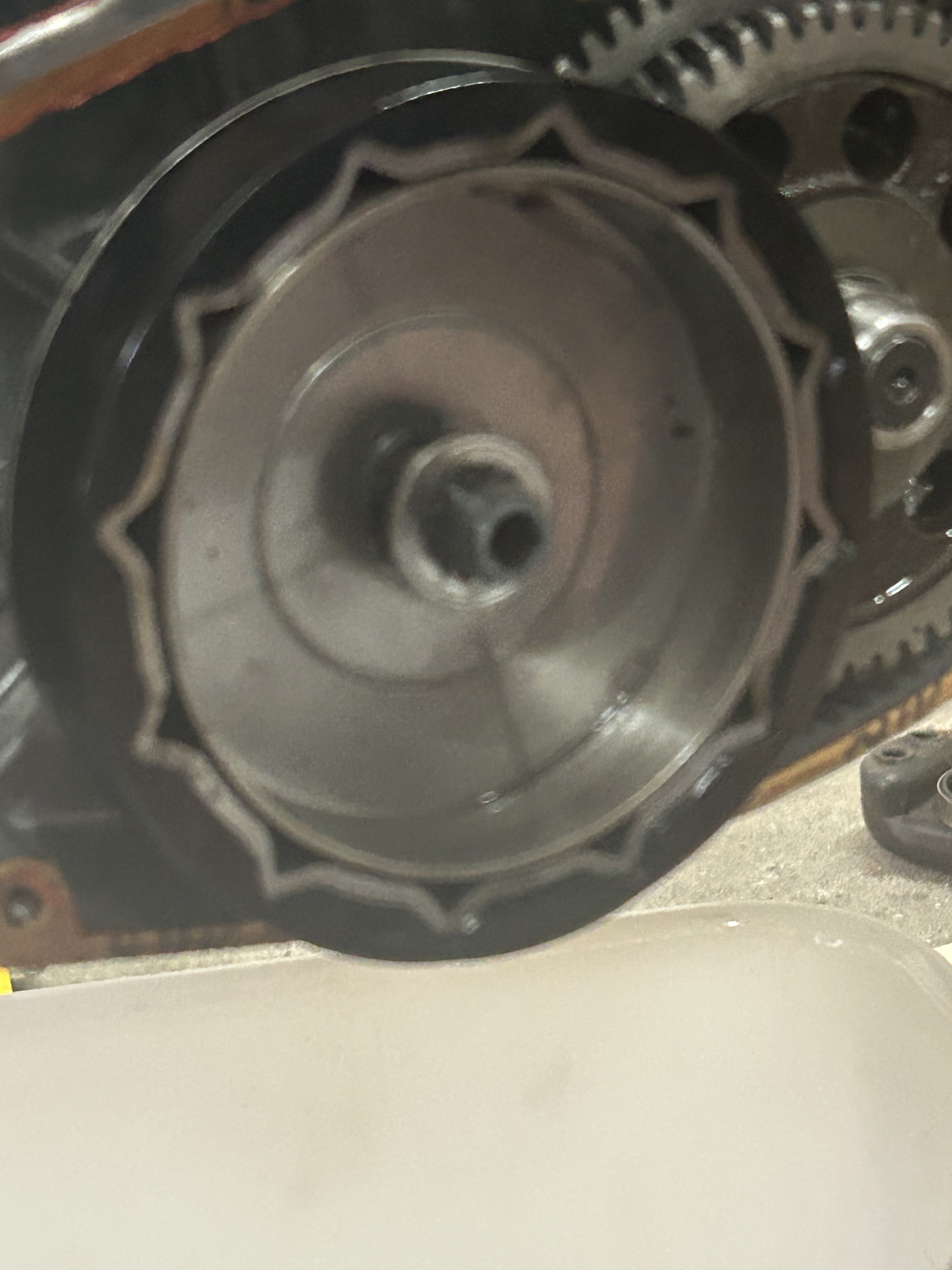

Hallo ich hab ein Problem mit meiner Garelli 2 Gang Automatik der Motor läuft wunderschön dreht auch hoch hab aber keinen Antrieb ans Hinterrad hab schon beide gummischeiben neu gegeben tut sich aber trotzdem nichts

hallo tobias!
reinige mal alle kupplungsteile mit bremsenreiniger.
wenn du alles richtig zusammengebaut hast,
mach das richtige öl rein:
ADDINOL LEGENDS M30
die "parastrappi" gummis sind da sehr empfindlich.
automatik (atf) öl ist da unangebracht, viel zu flutschig......

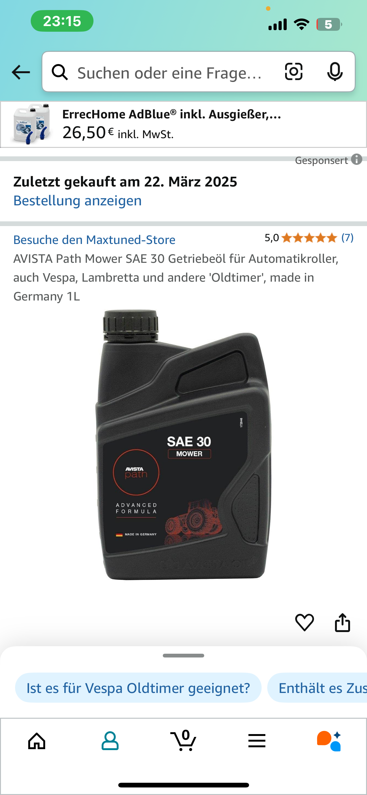

hab dieses Öl eingefüllt
öl ist immer eine glaubensfrage.
ich gehe da nur nach meinen erfahrungen.
bei deinem öl steht "advanced formula"
also "erweiterte formel"
was da für neue super flutschi zusätze drin sind
wird bei den händlern nicht geschrieben.......
glück auf
Hättest du vielleicht eine andere Idee woran es liegen könnte
wenn die gummikupplungen neu sind,
alles richtig eingebaut,
fällt mir ausser dem richtigen öl nichts mehr ein.....

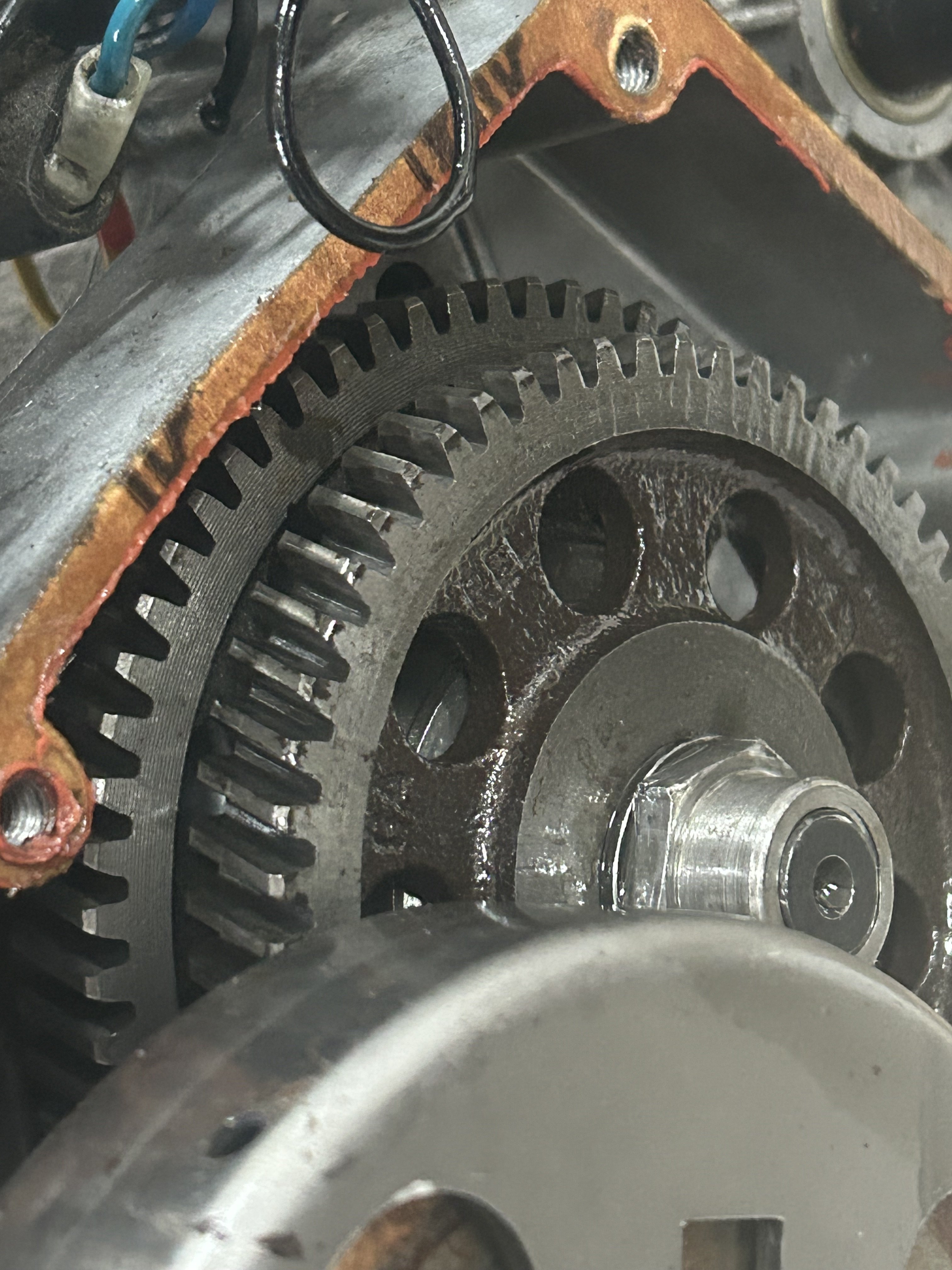

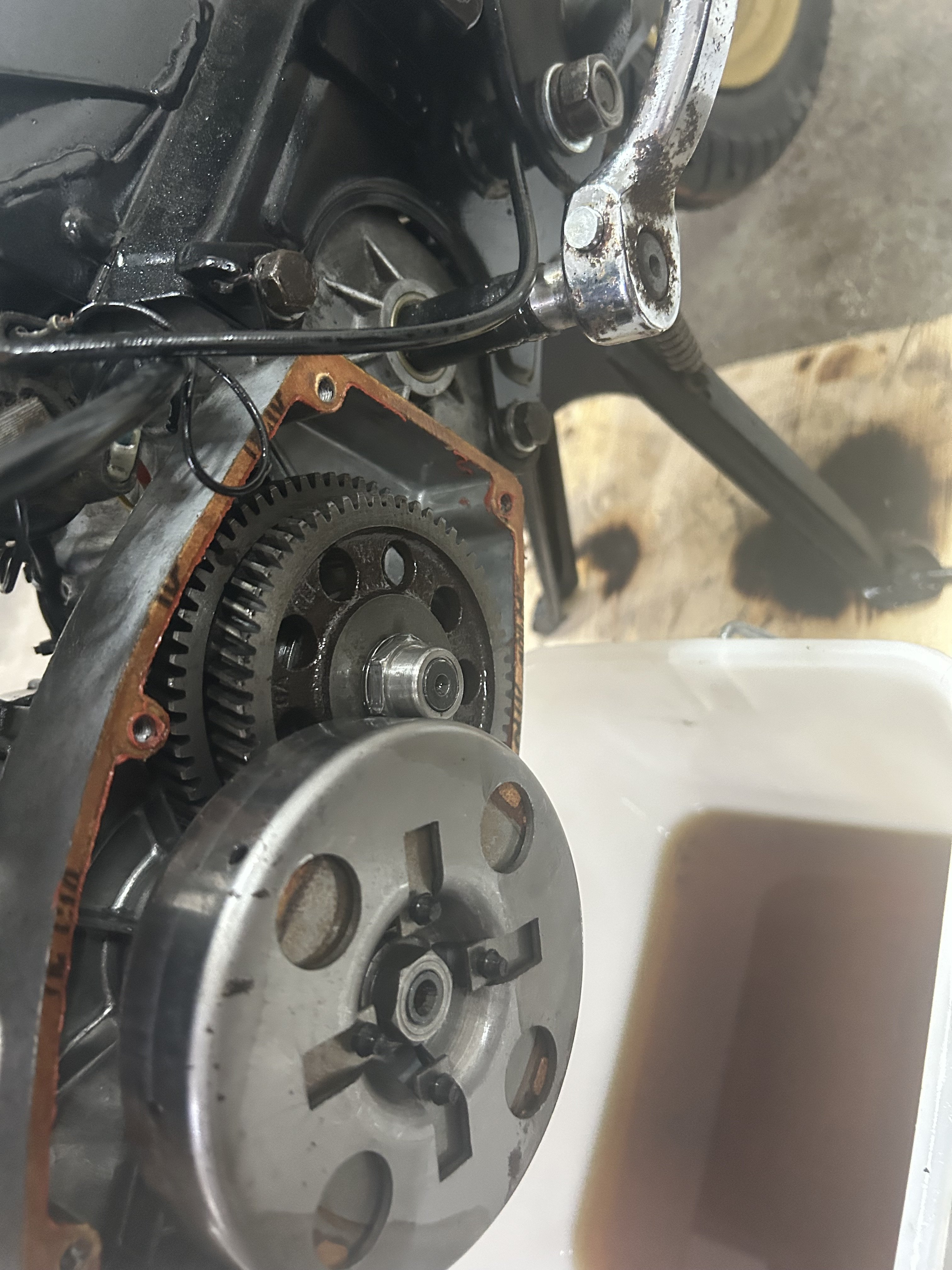

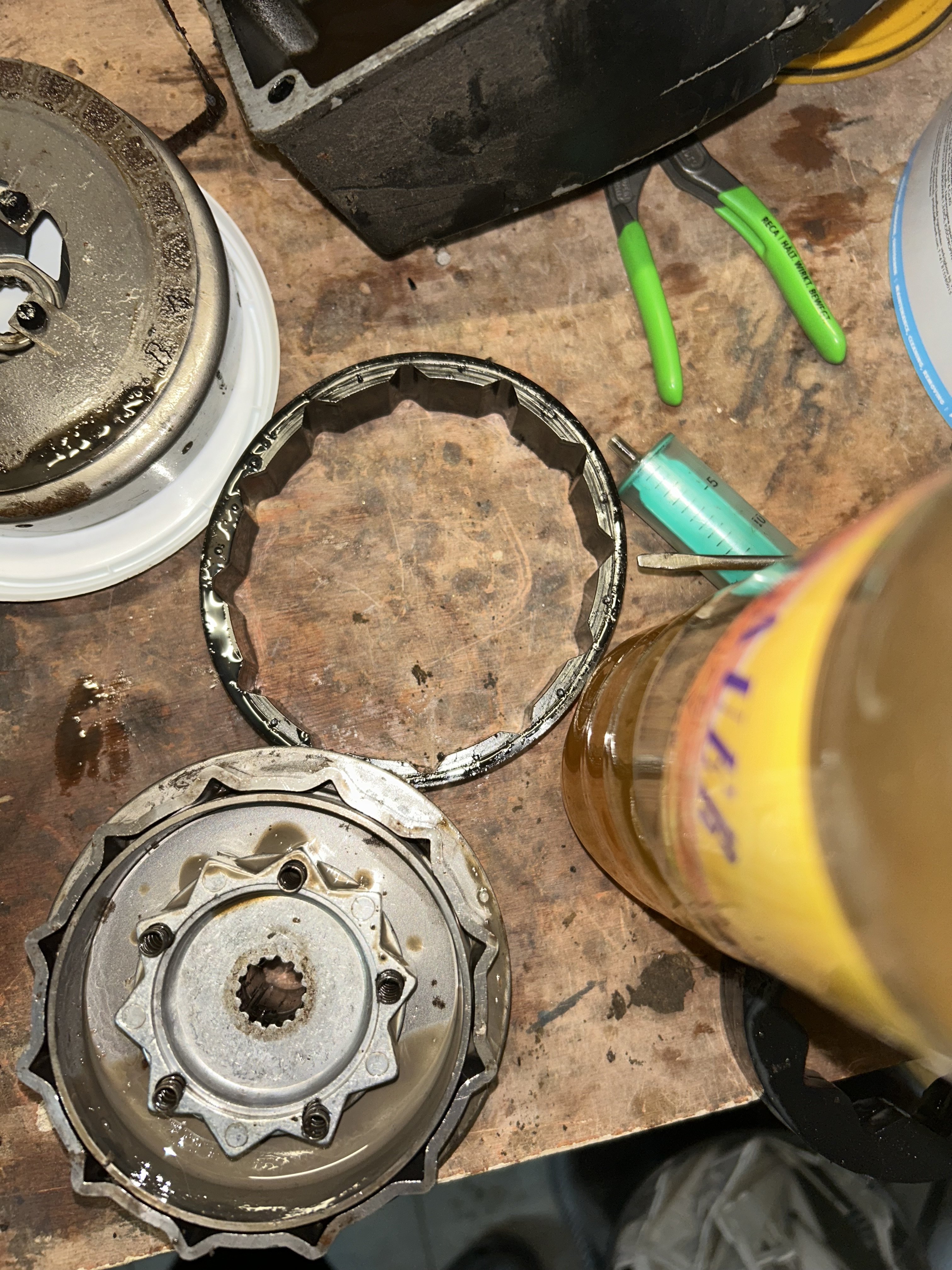

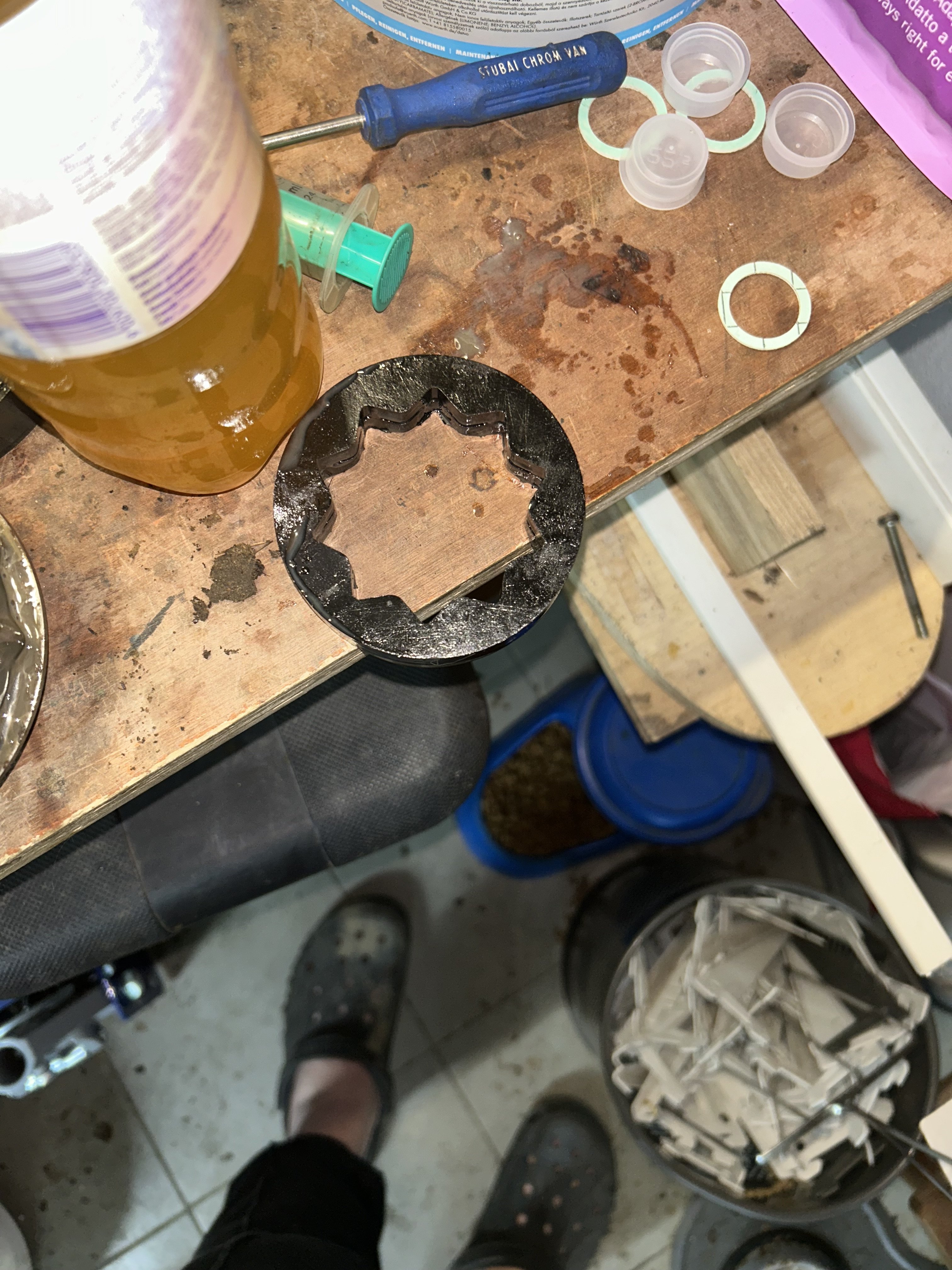

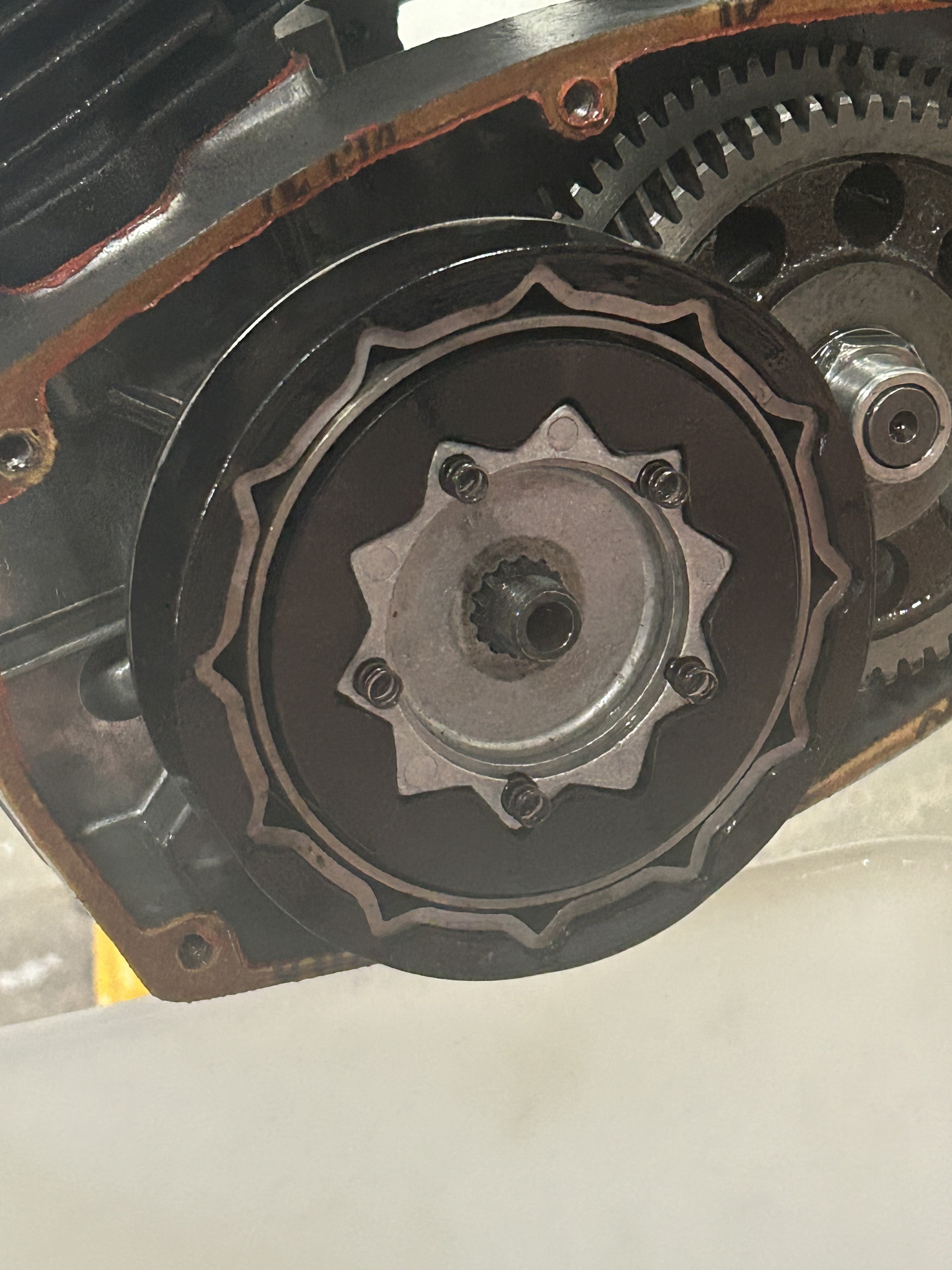

So ist es zusammen gebaut jetzt hab ich dauerhaft eine Verbindung mit dem Hinterrad
