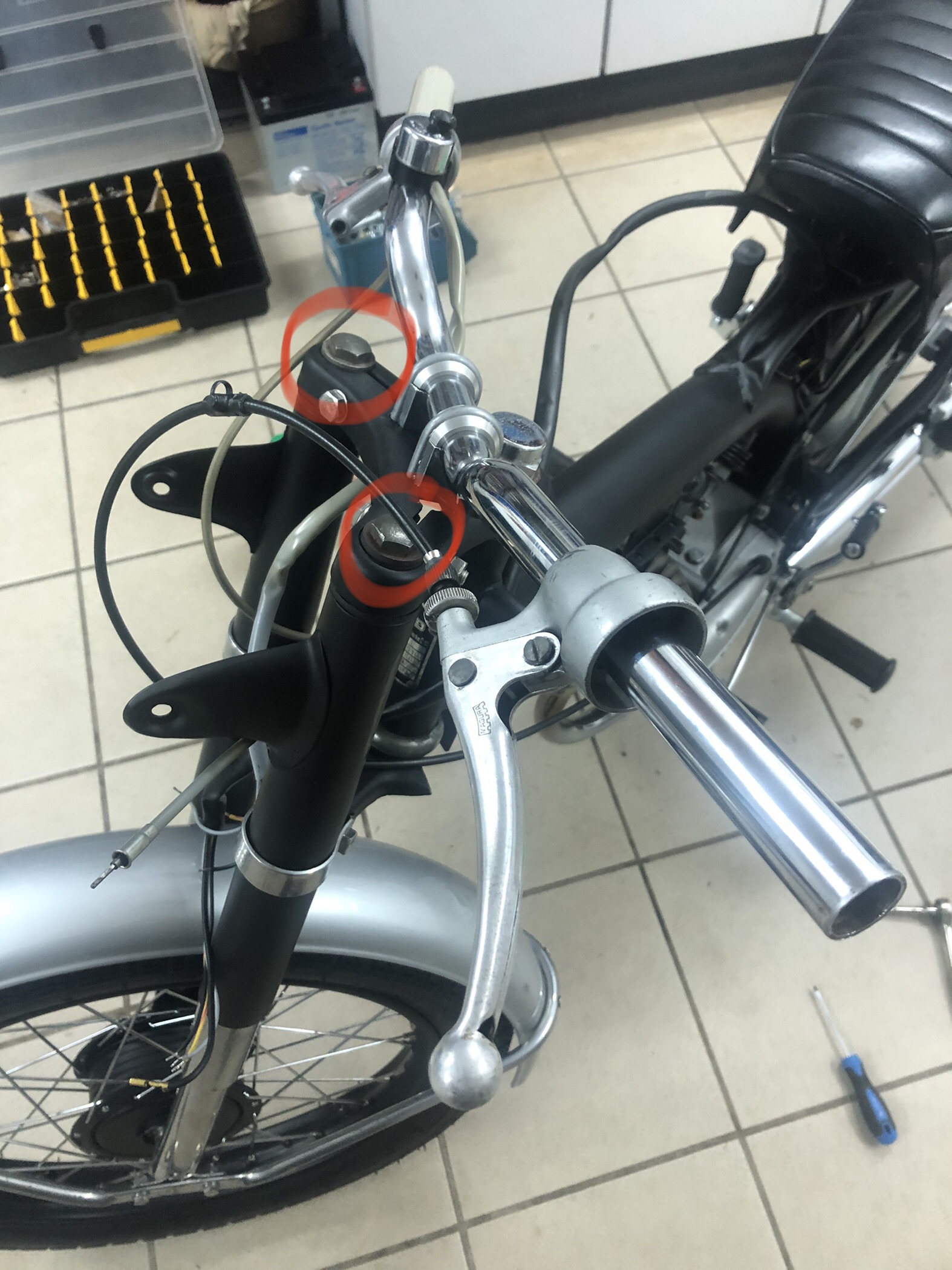

Ich hätte noch mal eine Frage zur Gabel der MK3M.
Im Tauchrohr war unten auf der linken Seite der Stopfen mit M6er Gewinde festgerostet die normal in der Feder sitzen sollte.
Hab versucht die Feder auf den im Tauchrohr sitzenden Stopfen draufzuschrauben… mit mäßigem Erfolg…manchmal bleibt sie hängen..die rechte Seite ist wie’s sein soll.
Federwirkung im zusammengebauten Zustand…naja… :roll: Die Gabel geht schnell auf Block.
Nun zur eigentlichen Frage: Muss da eine richtige Fettfüllung rein, oder reicht es die Feder einzufetten.
Simmerringe gibts ja nicht, nur diese Gummiringe in den Rohren der Lampenaufnahme. Hängt die Feder an den Schrauben oben in der Gabelbrücke (s.Foto) oder dienen die zum evtl. befüllen?
Für fachkundigen Rat wäre ich dankbar.
Gruß Ralf

Die markierten Schrauben sind nur Zierde, du musst die gabel von unten zerlegen.
Gruß Christopher
