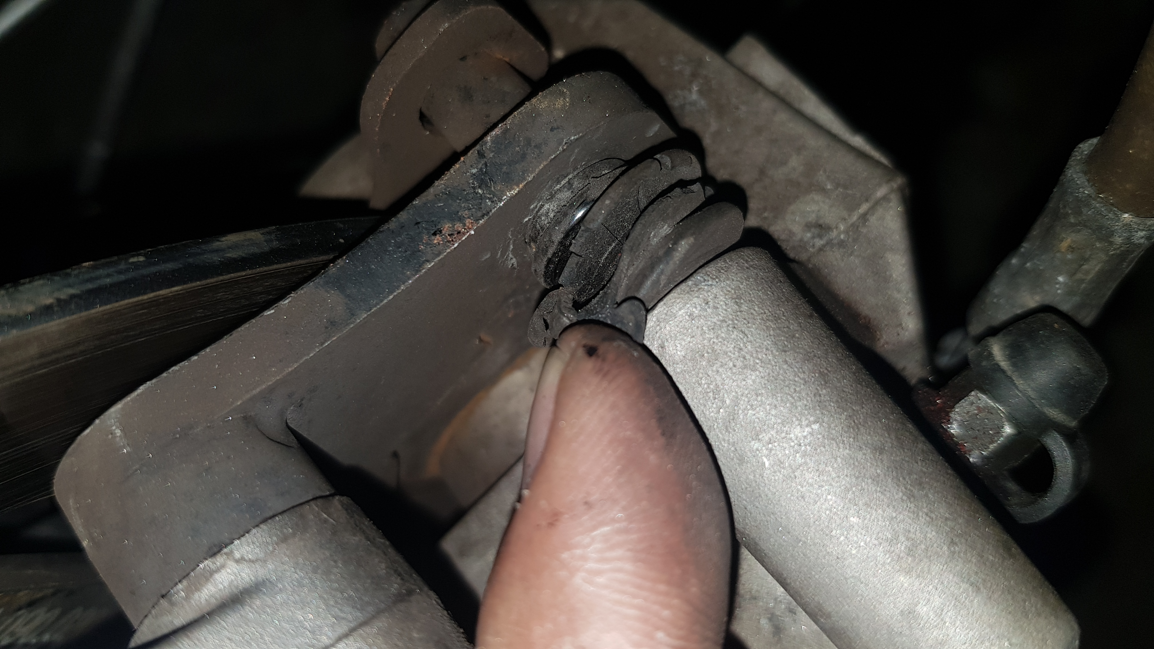

Hallo liebe Mopedfreunde,
ich habe meinem Sohn eine Rieju MRT 50 Cross Bj. 2016 mit 4000km gekauft.
Da hinten die Bremsebeläge immer an der Bremssscheinbe gestreift haben, habe ich die Bremszange demonitiert und festgestellt dass diese an der Bremszangenplatte festgefressen war.
Logischerweise aus dem Grund weil der Gummifaltenbalg kaputt ist.
Beim Betrachten der Vorderen Bremsanlage habe ich dasselbe festgestellt.
Kann mir jemand von euch sagen, woher ich diesen Faltenbalg bekomme.
Im Internet ist hier leider nichts ausfindig zu machen.
GLG aus Tirol

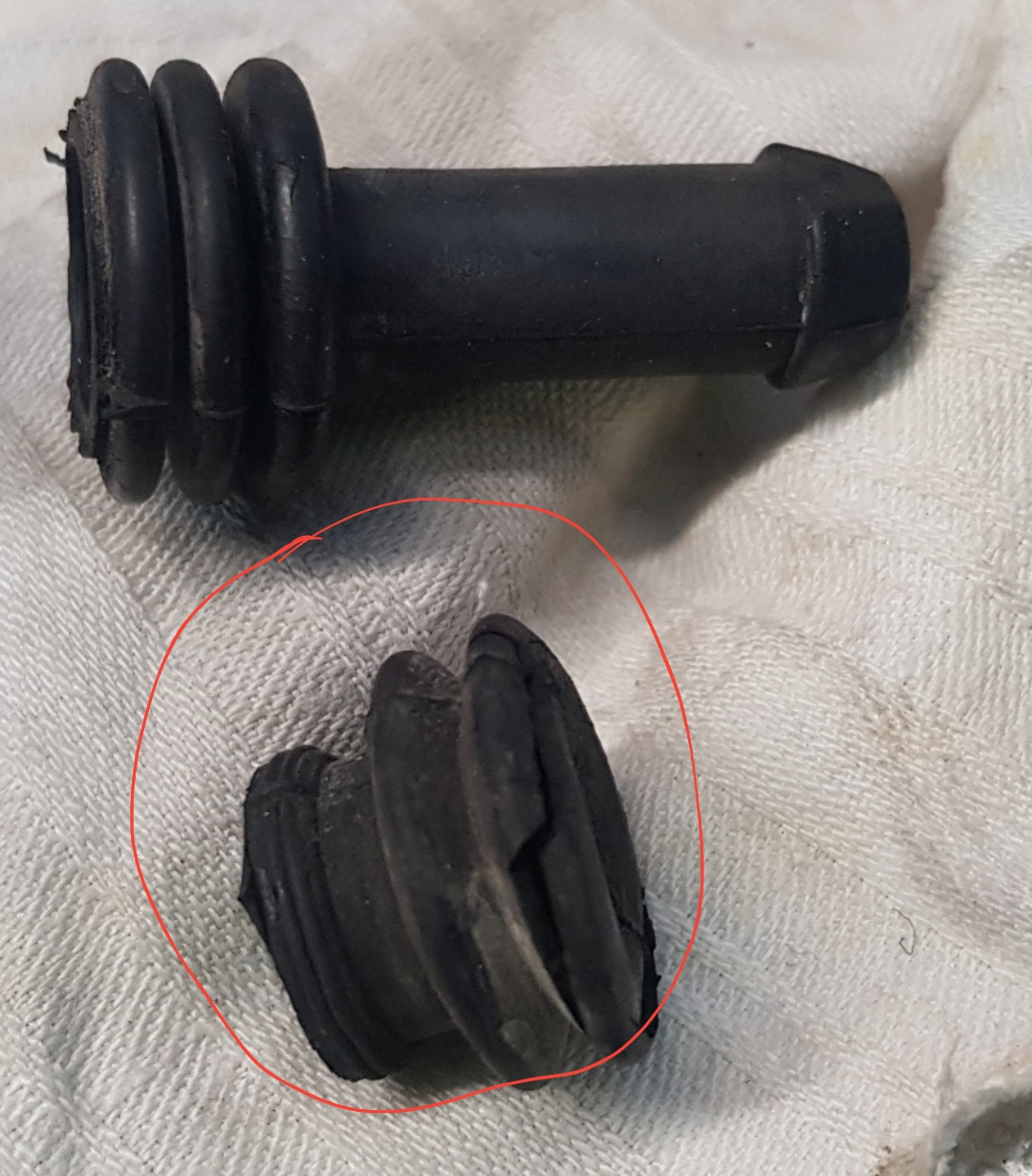

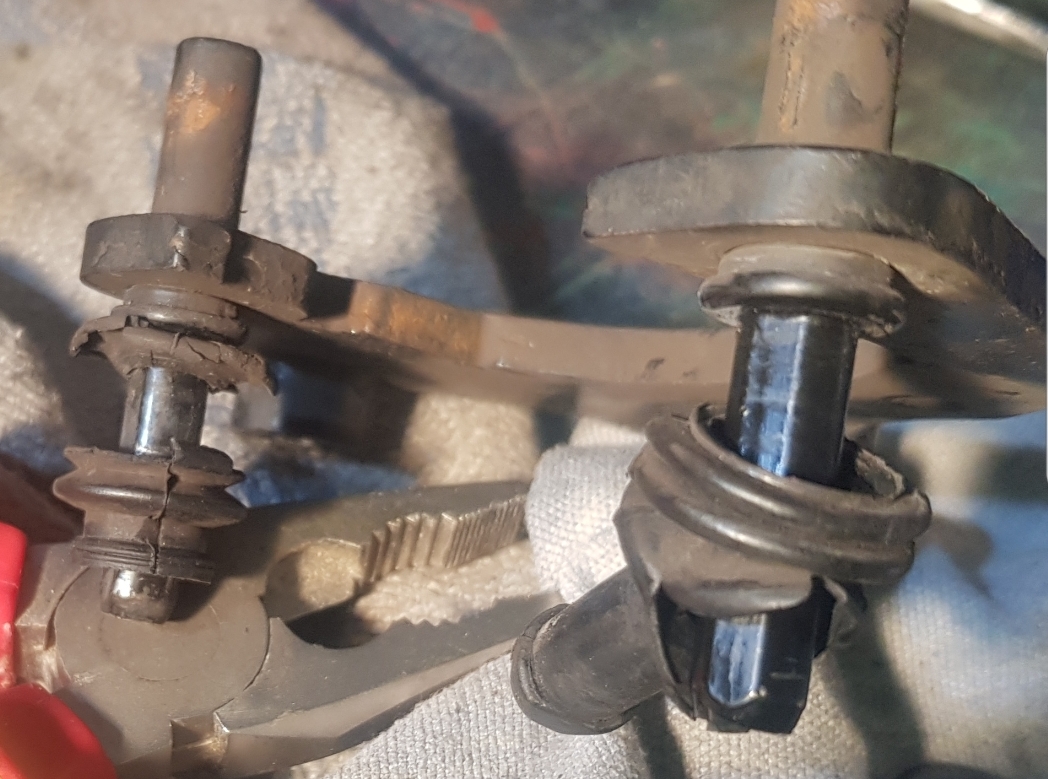

Harald<br /><br />-- 21.03.2020 14:37 --<br /><br />hier noch die beiden Bilder des Gummibalgs hinten und vorne.
