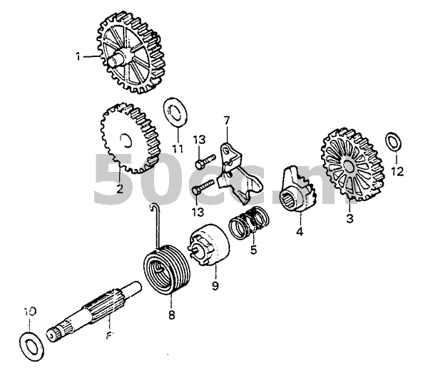

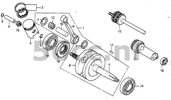

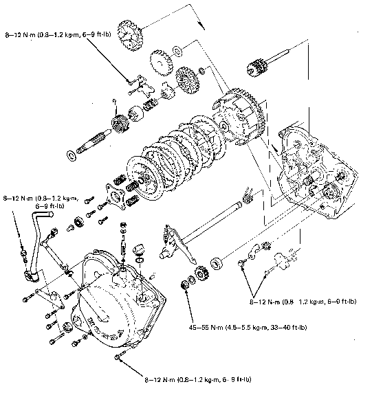

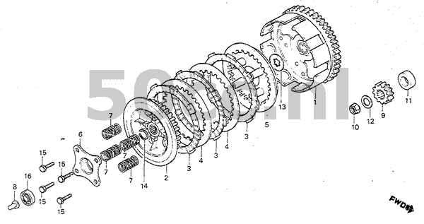

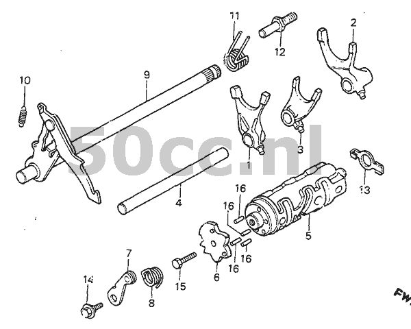

Servus,
also ich habe da ein problem und zwar soll ich einen kompletten motor mit getriebe von ner Honda MBX 50 wieder zusammenbauen und dazu bräuchte ich dringend eine Explosionszeichnung oder so! Kann mir Irgendwer helfen???

Moin, ich hoffe nicht zu spät:

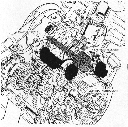

und das noch.....

Wow ist ja der Hammer! Danke dir. Die Zeichnung vom Getriebe kommt genau richtig da ich demnächst mal nach der Kupplung schauen will.

kann mir jemand sagen, ob die MBX 50 auch nur 3 Kupplungslamellen hat, wie auf den MB5-Bildern oder hat sie 4, wie eine MBX80?
Versuche nämlich gerade einen MBX50 Motor wieder zusammenzusetzen, doch es sind nur 3 Kupplungslamellen dabei. Und da ist irgendwie noch Luft... Entweder bin ich zu blöd, oder da fehlt eine Lamelle.
Meine MBX80 hat jedenfalls 4 Lamellen.
