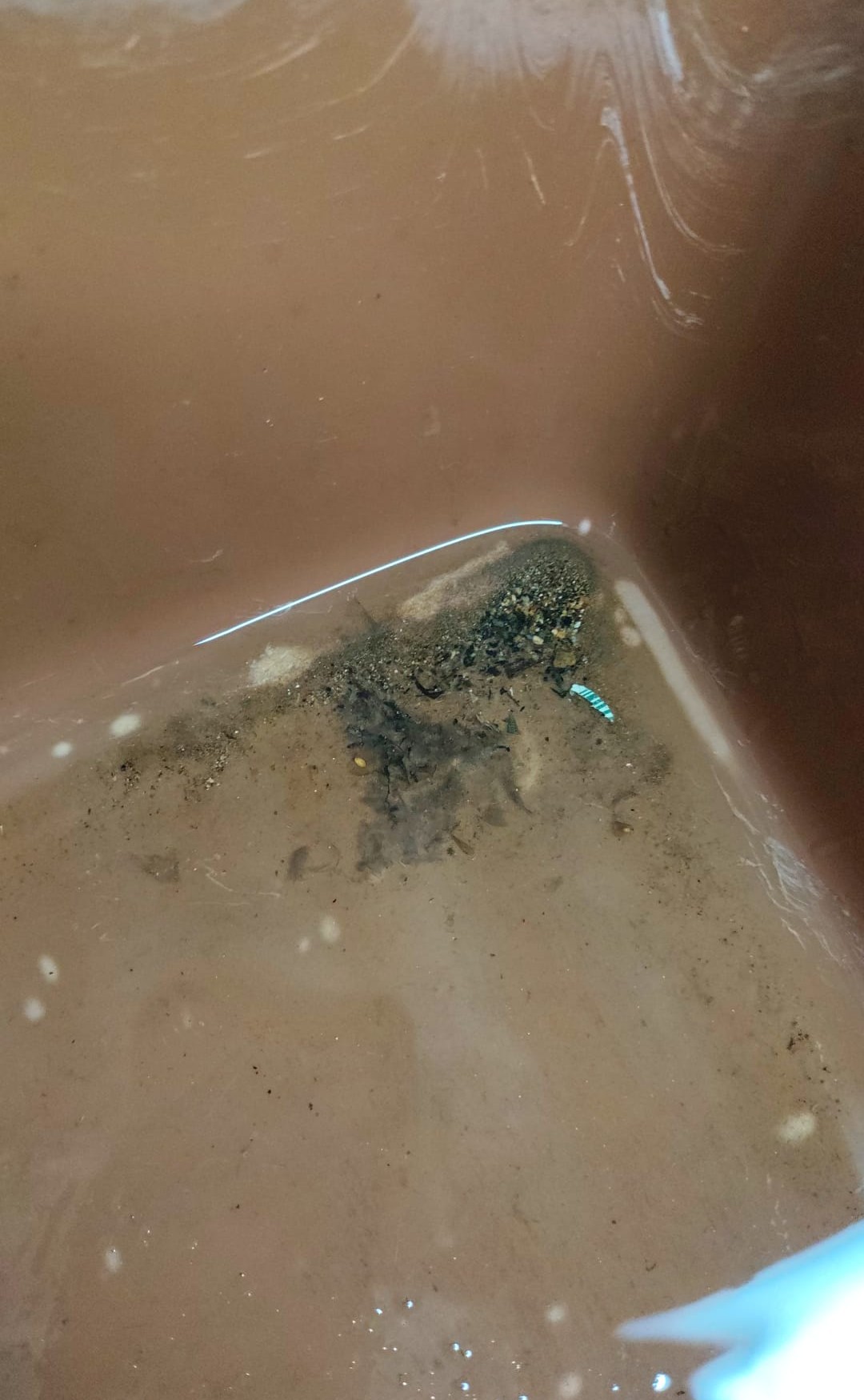

nachdem an meiner Zündapp Sportcombinette nun alles wieder läuft, mit großer Hilfe eines Forumsmitglied, war aufgefallen dass im neuen Vergaser Dreck lag.
Zuhause angekommen ließ es mir keine Ruhe. Ich habe den Tank abgebaut und mit Benzin ausgespült. Dabei kam einiges an Dreck raus, welcher garantiert nicht vom Tank ist. Der war komplett entrostet und mit Wagner versiegelt.
Auf den Bild kann man sehen dass es Dreck, Sand und ein Plastikteil ist. Einiges war wahrscheinlich so klein dass es durch den Filter vom Benzinhahn ging und sich im Vergaser sammelte.

hallo andre!
diese menge in einem versiegelten tank,
kann nicht vom benzin sein.
bitte mach mal ein foto von aussen vom tank.
sportcombinette tank ist ja ein dehnbarer begriff.
Hallo Markus,
die Versiegelung von Wagner ist eine Harzschicht, damit wird der Tank nach dem Entrosten komplett von Innen beschichtet. Das habe ich auch mit einer Endoskopkamera kontrolliert. Man sieht auch das es alles mögliche an Dreck ist, aber kein Rost oder sonstige Bestandteile vom Tank.
