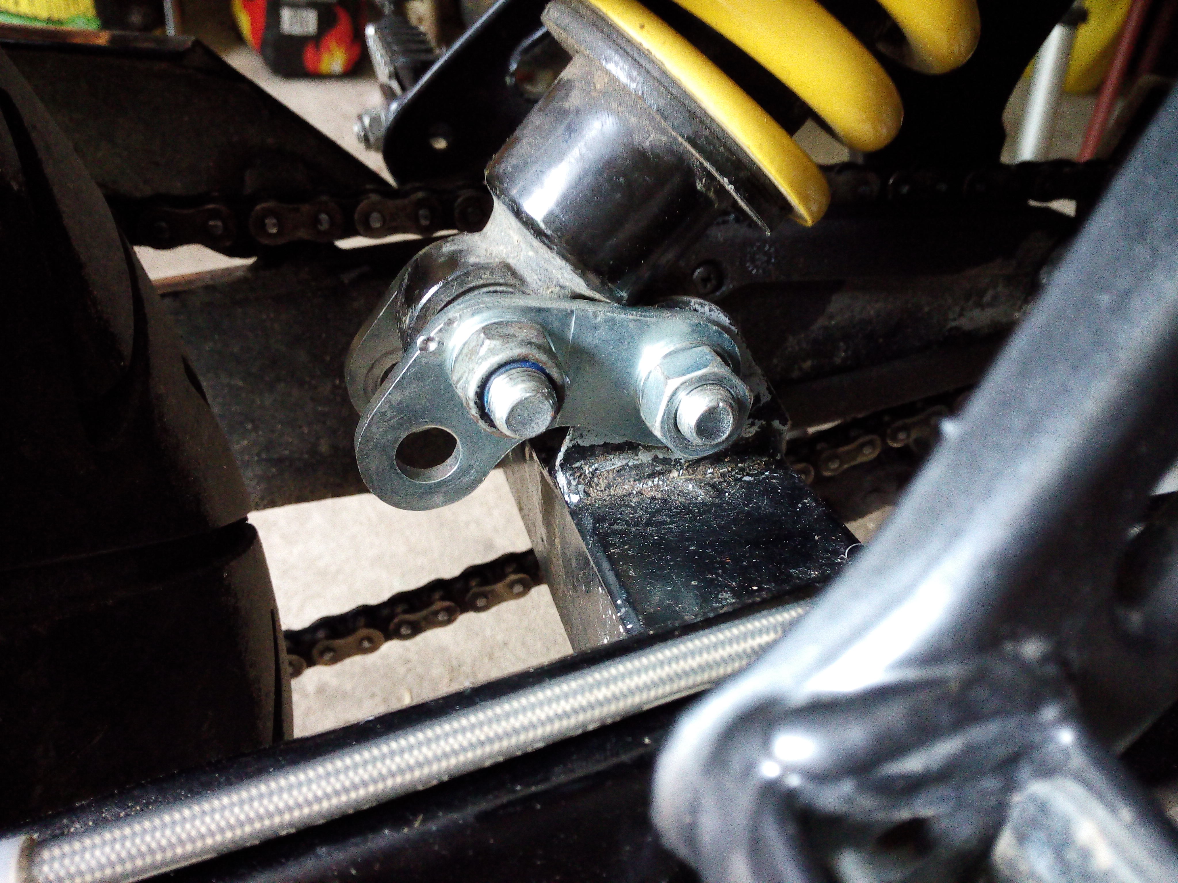

Hi, danke für eure Hilfe, habe es geschafft, das teil muss so eingebaut werden.
Wenn sie noch immer zu hoch ist must du den Höhereleger wie ein L einbauen nur das das L nach unten zeigen muss<br /><br />-- 11.06.2015 10:07 --<br /><br />Also so wie du den jetzt drinen hast einfach drehen so das das das erste loch also das erste rchte loch nach unten zeigt und wo du die feder angeschraubt hast schraubst du jetzt die schwinge ran und am mitleren loch nicht nur am vordersten die feder....blöd zu erklären hoffe du weißt was ich meine
Danke für deine Antwort, ganz verstehe ich es zwar noch, aber ich versuche es mal.
Foto hast du nicht zufällig, oder?
Grüsse mopedopa

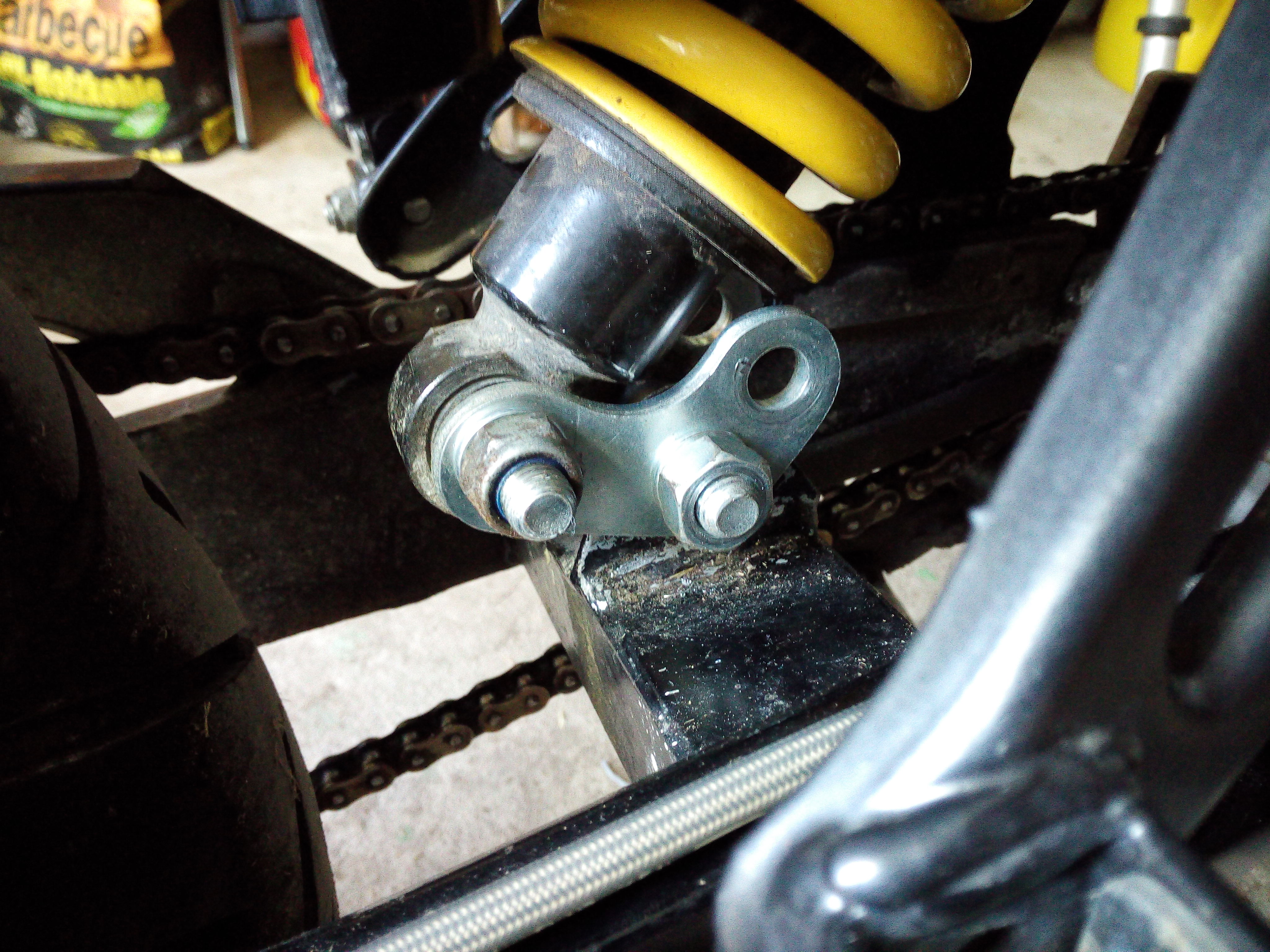

Hallo Derby2014,
stimmt das jetzt so?
Nochmal um 5 mm tiefer geworden.
Fast! Du drehst den höherleger jetgt so das das loch das nach unten geht hum motor zeigt und schraufst auch dort
Due feder an
Du meinst das Federbein vor der schwinge befestigen?????
Uja ok so ists leichter erklärt :'D
Und dann funktioniert das noch mit der Federung? Da ändert sich doch der Winkel vom Federbein ins negative.
Normalerweise funktioniert's
