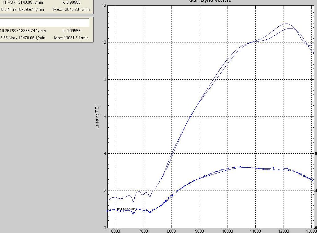

So gibt mal nen Update von mir.
Ich hab wieder auf 50cc umgebaut.
Hubraum: 49,88cm³
Vergaser: 19er Dellorto
Auspuff: Gianelli
Zylinder: überarbeitet
Asz: 180°
Üsz: 126°
Bis jetzt wie aufm Diagramm zu sehen 11 PS. Wird aber noch verbessert.
was noch kommt:
größerer Kühler
anderer Brennraum
selbstgeschweißter Auspuff
24er Vergaser
So und nun mal Bilder von der Karre an sich und dann die Leistungkurve.

Leider sehe ich nur das Leistungsdiagramm und keine Bilder von deiner Derbi.
Gruß Michi
Habs oben nochmal editiert.
