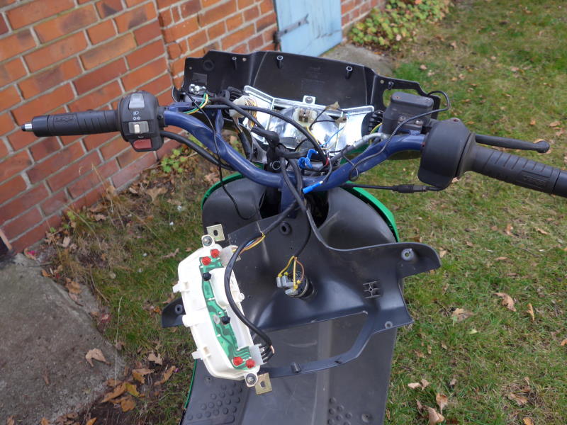

Zusatzscheinwerfer mit LED, da wo ich fahre,
möchte ich so wenig Aufmerksamkeit wie möglich.
also: ... ab damit ... :|

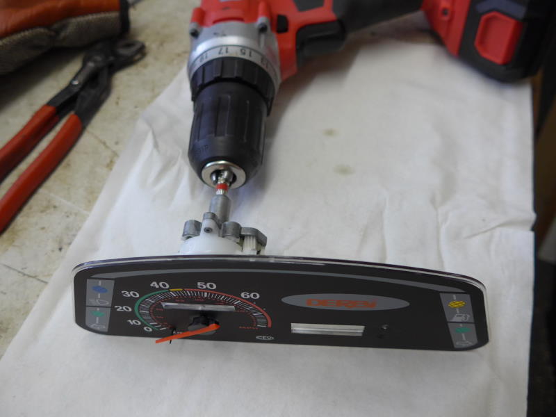

Der Tacho hatte die Arbeit eingestellt,
Dünnes Öl und einige 100m mit dem Akkuschrauber
haben ihn dann überzeugt ... 8)

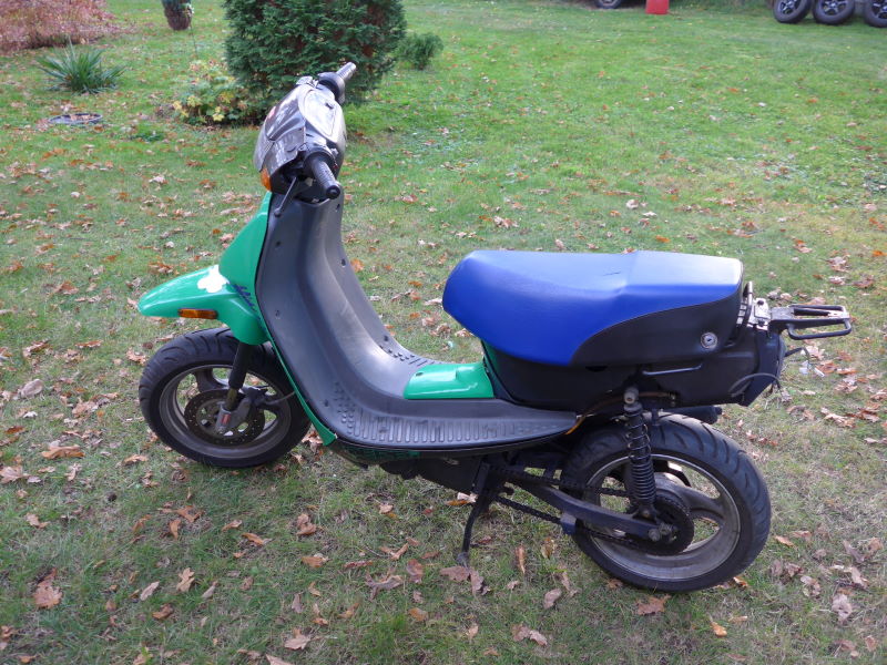

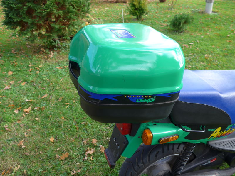

voll aufgetakelt sieht der Kleine so aus:
Scheibe und Topfkäse war Serie.
Die Schrägstellung der Scheibe könnte man
durch biegen der Halterungen leicht optimieren.
Die Windabweiser lagen lose im Koffer.
Gruß Wolf

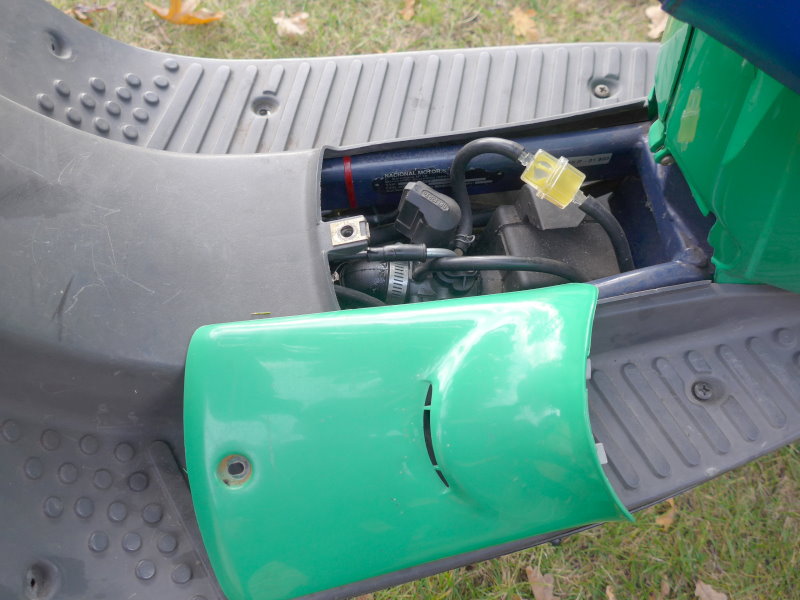

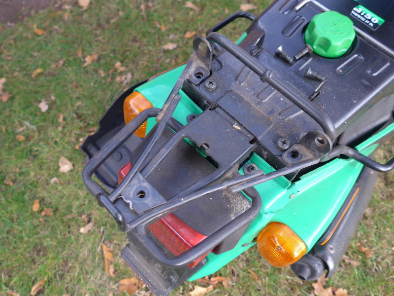

Moin Leute
Die Kunststoffteile sind einfach Sch... :(
Dagegen sind die Metallteile gut durchdacht
und ausreichend stabiel,

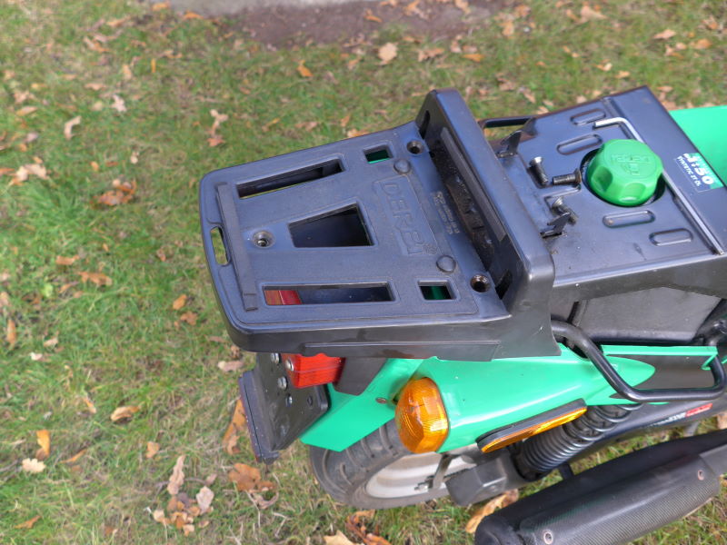

... die TK-Grundplatte kann solo als Abdeckung genutzt werden,
... oder mit einer simplen Verstärkung als TK-Halter :)
Gruß Wolf

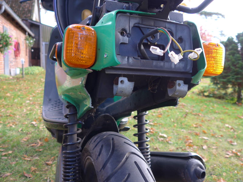

am Heck scheint es einen "Rempler" gegeben zu haben,
... den jemand aber sehr klever repariert hat.
Eigentlich sieht er auch ohne Verkleidung gut aus,
eventuell lasse ich sie ganz weg.
Gruß Wolf

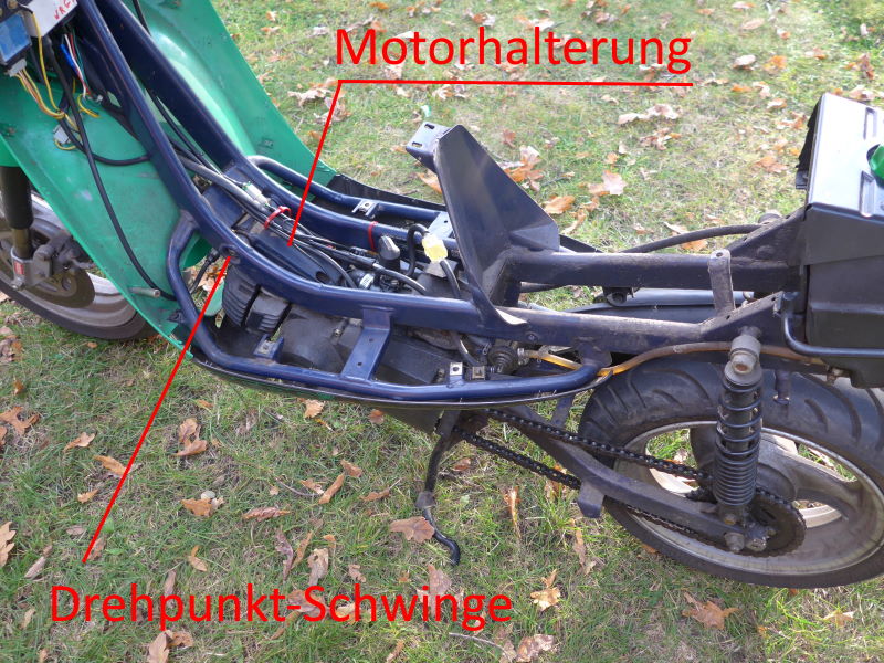

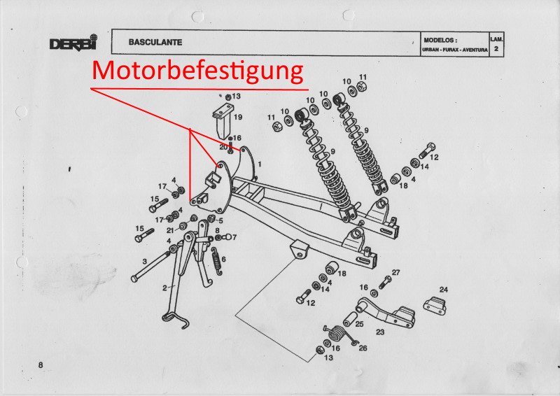

Das Geheimnis scheint zu sein:
Motor und Hinterradgabel sind fest verschraubt
und bilden zusammen eine gut 80 cm lange Schwinge,
deren Drehpunkt weit vorne liegt.
Da auch der Mittelständer daran befestigt ist,
scheinen Arbeiten am Motor recht entspannt zu sein.
Alle Kabel/Leitungen ab, 2 Stoßdämpfer ab,
vorderen Schwingenbolzen raus,
das Restmoped nach vorn wegschieben.
und der Motor steht, vom Hinterrad gehalten,
wie auf einem Montageständer.
