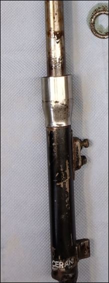

Versuche die "etwas verrostete" Ceriani Gabel an meiner 1973 Garelli Rekord zu zerlegen, aber kann nicht sehen, wie man die Dämpferröhre aus den unteren Tauchröhren kriegt. Es gibt keinen Sägering über den Gabelsimmerring zu sehen...
Ideen??

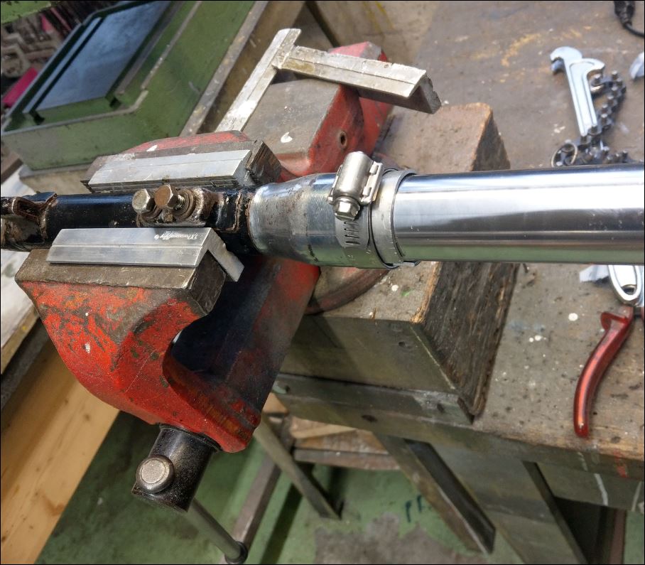

Die Hülsen lassen sich (mit großer Mühe...) von den unteren Tauchröhren abschrauben.
Habe die Hülsen auf ein unterstützendes Rohr (alte RD250 Gabel mit Spacer...) mit einer Schelle klemmen können, und dann mit viel Hitze rausdrehen können.
