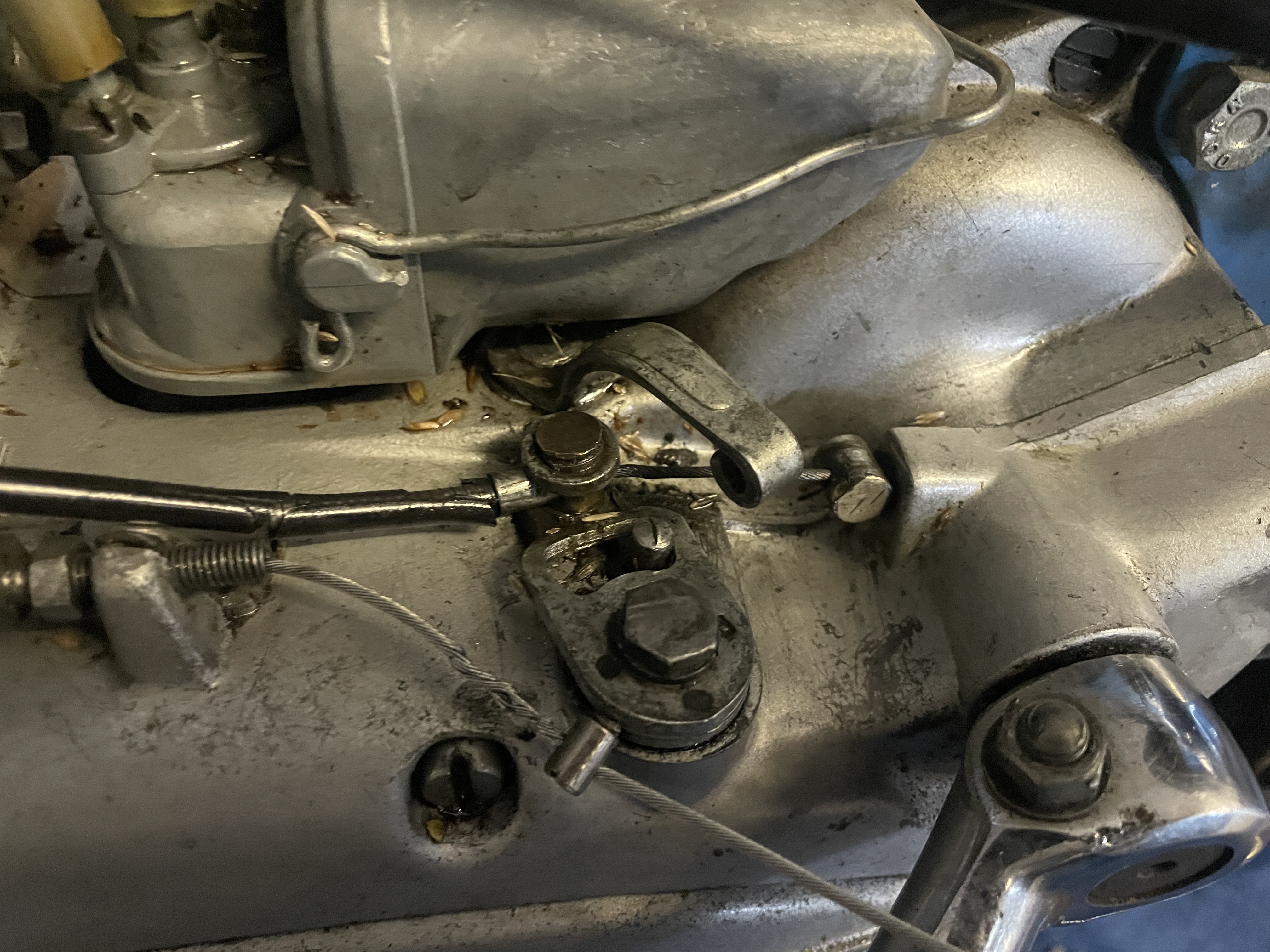

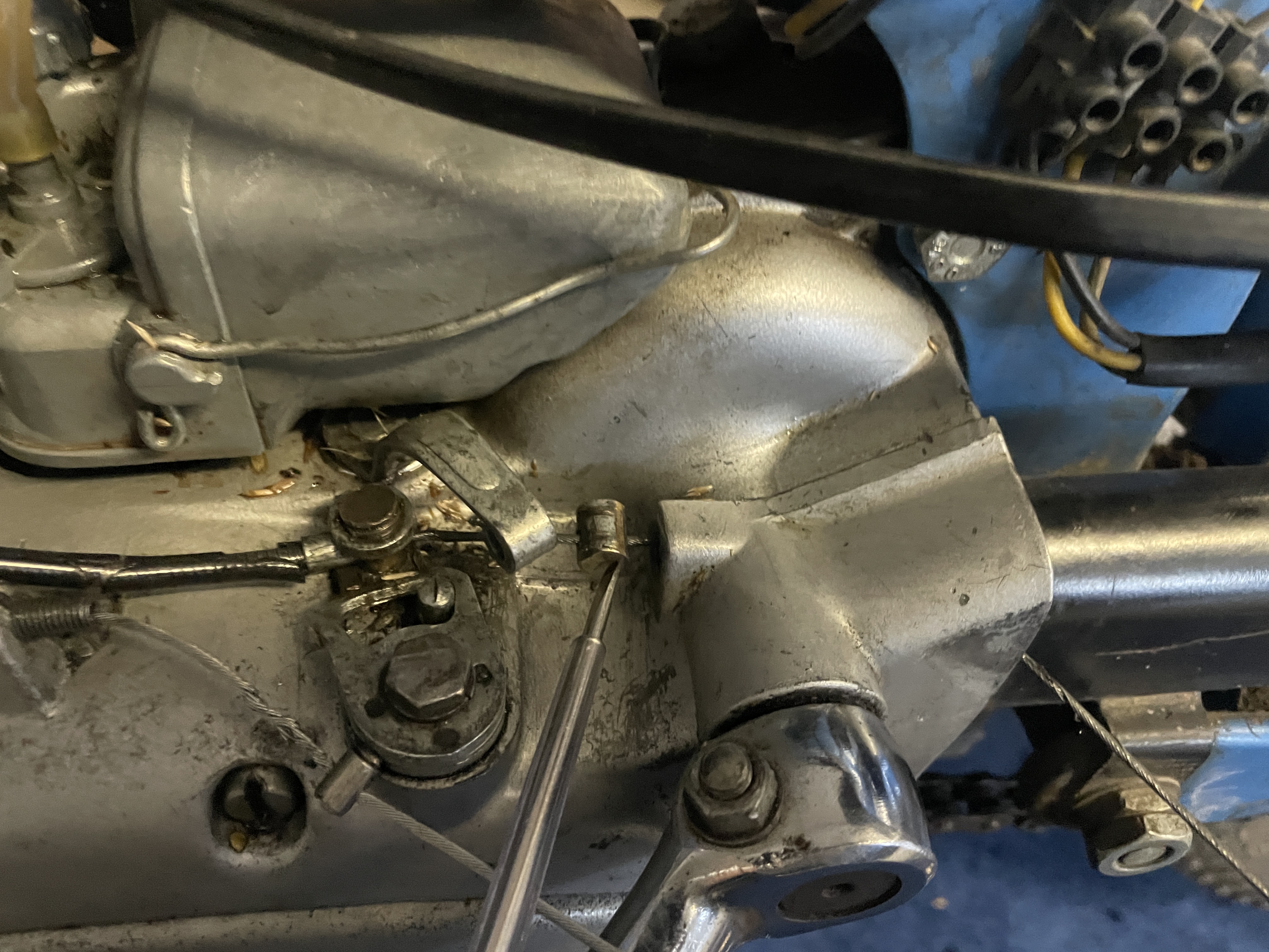

Liebe 50-er Freunde,
aktuell möchte ich die Gangschaltung einstellen. Dazu habe ich den Bowdenzug entfernt und versuche nun diesen wieder einzubauen. Stehe gerade vor der Frage, wie man den Bowdenzug am besten montiert. Oben am Griff ist ist eine fest verlötete Blombe, diese lege ich dort ein und ziehe den Zug durch die Tülle bis zur Schaltung. Als ich den Zug entfernt habe, war die Schraubblombe (der Schraubenzieher zeigt im Bild 2 darauf) hinter dem Gehäuse (der Schraubenzieher zeigt in Bild 1 darauf) verschraubt. Ich kann mir nicht vorstellen, wie ich die wieder dorthin bekomme.
Hier noch die Fotos dazu
(der Bowdwnzug sieht jetzt auch nicht so top aus?)
Hier eine Anleitung
manche haben eine andere / eigene Methode.
(Siggnature z.B., auch auf Youtube)
MFG, Der Alte
Das Video kenne ich schon, danke. Leider wird da das Problem mit der Verlegung nicht angesprochen. Und ja: der Bowdenzug und die Tülle werde noch neu gemacht.
